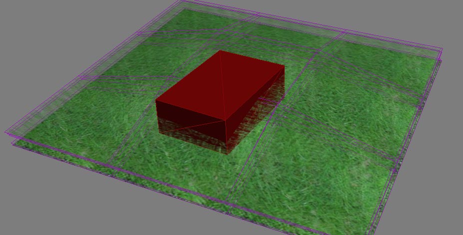

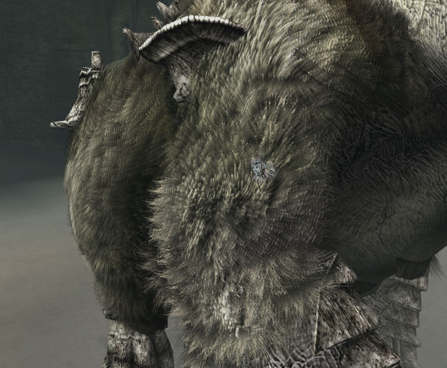

    Que pasa gente, estreno mensaje. Estoy realizando mi proyecto del master, y en uno de los escenarios que estoy haciendo, me gustaría disponer de césped, en plan campo de golf o fútbol.

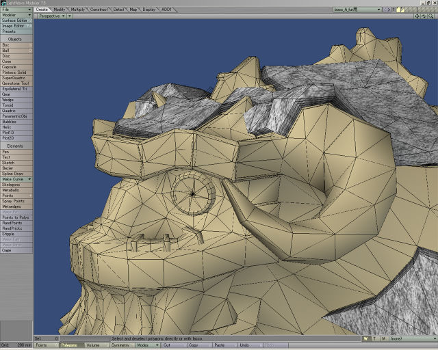

    Rápidamente se me ocurrió usar la idea que desarrolló fumito ueda y cía, para el pelaje de los bosses de shadow f the colossus.
    Lo que hacen básicamente, es tener un plano con textura opaca de base, e irle apilando espaciadamente copias de dicho plano, pero estos últimos con canal alfa (no necesariamente de 8 bits). El resultado, cuya sensación es de pelo o hierba, lo tenéis, por ejemplo, aquí:
Nombre: 3dwa49za1.jpg
Visitas: 1160
Tamaño: 78.1 KB
ID: 153917 Clic en la imagen para ver su versión completa.
Nombre: 3dwa44it6.jpg
Visitas: 746
Tamaño: 68.8 KB

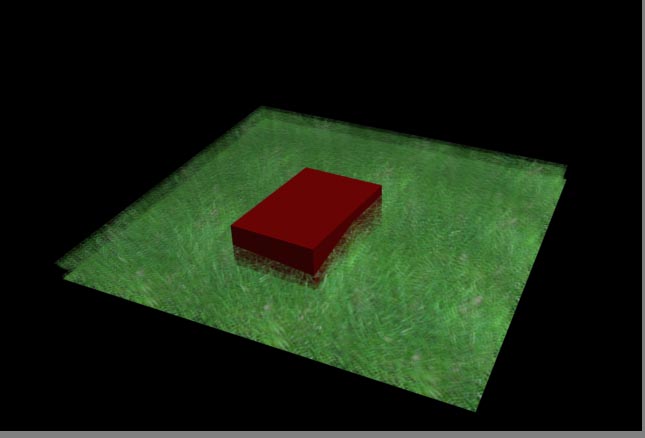

    Mi problema es que no consigo replicarlo correctamente. Me aparecen bordes opacos, a pesar de no estar tileado el mapping UV, y me hace un extraño efecto de semi-transparencia en todos los planos (en lugar de mostrarme solo puntos que he marcado como opacos en el alpha de su textura).
    Podéis echarme una mano con esto? Tratad de replicar, si queréis, el método.
    Me corre cierta urgencia, pero seguro que se os ocurre algo. Muchas gracias.
    Byz.

    No entiendo que tiene que ver el campo de golf con ese mono que tienes en la imagen por favor trata de ser max explícito y especificame que programa usas sale.

    Saludos snogangs, bueno Pigo, yo creo que si fue muy explicativo al momento te referirce a la imagen del chango ese, ya que lo que pioj quiere es conseguir un efecto similar al pelaje del chango que aparece en la imagen.

    Mil perdones. Se me olvidó comentar que todo esto es para 3dsmax (trabajo con la 8). Como veo que a algunos os cuesta pillarlo, os pongo mi propio ejemplo en imágenes, también:

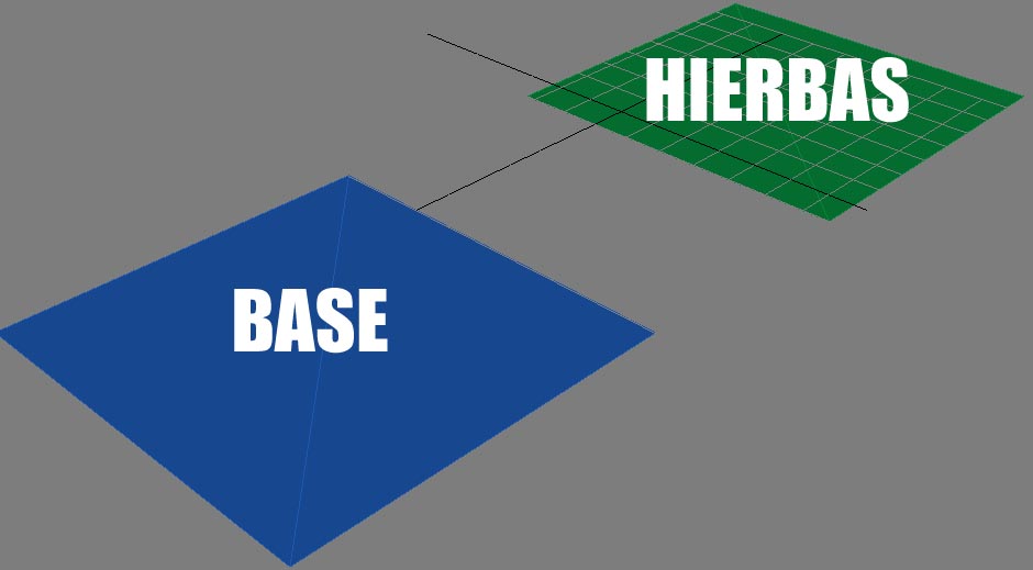

    -Ahora vamos a 3ds Max, y creamos 2 planos. El azul será la base opaca, y el verde ira encima del azul, y será la hierba con alpha (o pelo, es lo mismo), con la intención de mostrar sólo unas pocas líneas de hierba.
Nombre: paso1wk5.jpg
Visitas: 349
Tamaño: 50.4 KB

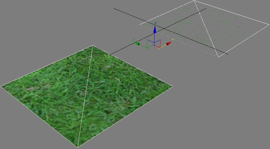

    -Aplicamos los materiales. (anda mira, ahora sale bien, se ve que tenía una opción desactivada, en el material del alpha).
Nombre: paso2er1.jpg
Visitas: 427
Tamaño: 61.2 KB

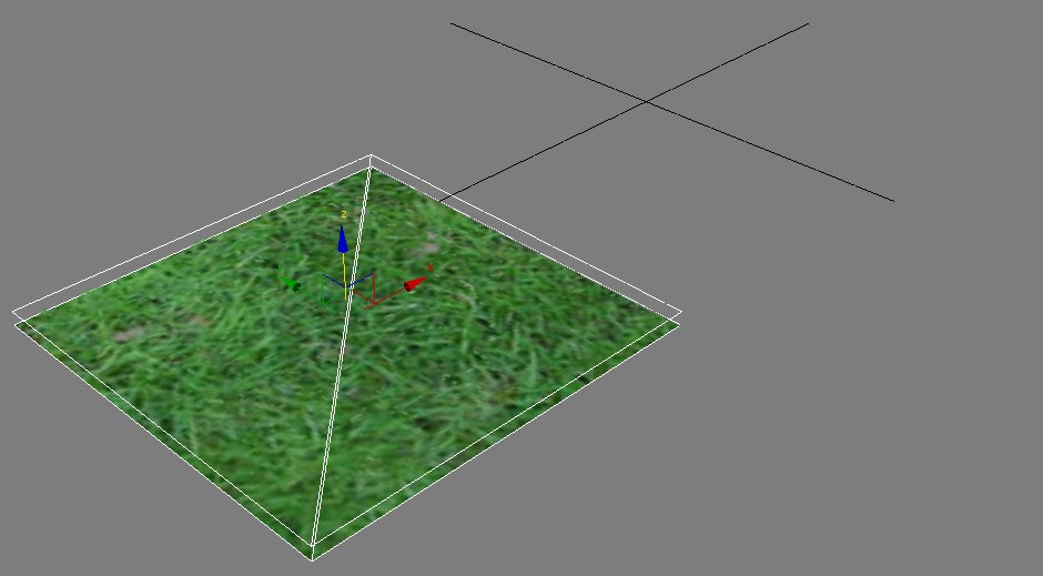

    -Colocamos encima el plano de hierba sobre la base. Lo movemos un poco para que se note.
Nombre: paso3as5.jpg
Visitas: 438
Tamaño: 60.9 KB

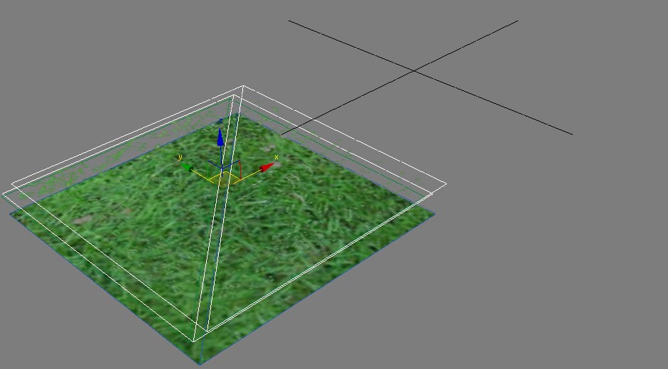

    -Ahora creamos copias del plano de hierbas, y las movemos y distanciamos un poco, al igual que hemos hecho con la primera.
Nombre: paso4dw0.jpg
Visitas: 499
Tamaño: 66.5 KB
    Y ya lo tenemos, una capa de hierba usando sólo 3 o 4 planos, y no 200.
    Nótese que ésta me ha quedado bastante mal, por ser la primera, el truco esta, seguramente, en hacer bien el canal alpha destinado a las hierbas, con Adobe Photoshop.
    Lo que quiero probar ahora, es usar octógonos o polígonos con volumen (como un trapecio, de un cubo escalado), lo cual nos dará algo de volumen, y de paso, ayudará a que la textura con alpha se vea desde más ángulos, lo que mejorara mucho la calidad. Muchas gracias a todos, ya me ha salido.
    Posdata: efectivamente, era el canal alpha.
Nombre: res1fs1.jpg
Visitas: 328
Tamaño: 79.5 KB
ID: 153925 Clic en la imagen para ver su versión completa.
Nombre: res2tt8.jpg
Visitas: 401
Tamaño: 39.5 KB
    Última edición por 3dpoder; 10-11-2011 a las 02:13 Razón: Adjuntar las imágenes al foro

    Recuerdo haber hecho lo mismo hace años para simular también hierbajos en un mapa para algo medieval o noséqué. Daba bastante buen resultado lejos de los bordes y cuando no se intersectaban con nada.
    Si tienes la opción de desactivar el mipmapping o filtrado de textura a ese canal alfa, los bordes te quedarán más nítidos (aunque igual te aparece algún problema de aliasing, pero en el césped puede que no quede mal del todo tampoco).

    No sé si al explicarte, ya te has contestado tu solo, o pides más. Si lo quieres dar más volumen a esas hierbas y no quieres más, así en plan sencillo como esto que muestras, puedes probar a meter algunos planos transversales dependiendo de que cámaras vayas a usar, nivel de detalle, la geometría que vaya a estar por ahí metida en el campo.
