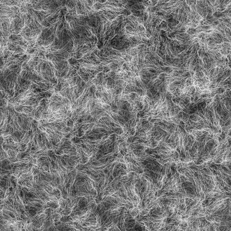

    Al instalar Vray se te instala un modificador que se llama Vray displacement mod, funciona como los mapas de desplazamiento, pero con la ventaja de que no te deforma físicamente la malla en los visores, pero si en el render, funciona con una imagen en escala de grises, yo lo he usado para hacer alfombras y toallas y me dió muy buen resultado, para hacer césped solo tienes que dar con la imagen de escala de grises correcta.
