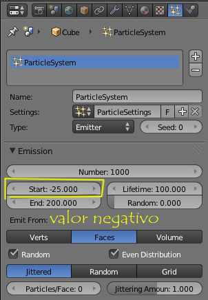

    Supongo que es una animación, le puedes poner un valor negativo al Star (comienzo) y así ya empezara con las partículas en la escena.
Nombre: negativo.jpg
Visitas: 358
Tamaño: 81.3 KB

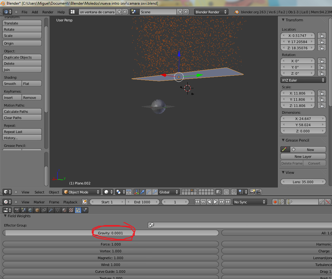

    Perdón, me he explicado mal. También he hecho lo de la gravedad (lo decía en mí primer mensaje), conforme voy bajando la gravedad (y, aunque las partículas comiencen en un valor negativo) en vez de caer más despacio, me van para arriba, de manera que, cuando estoy por valores cercanos a cero, en vez de bajar suben. ¿es normal? Clic en la imagen para ver su versión completa.
Nombre: Sin título.png
Visitas: 464
Tamaño: 169.9 KB

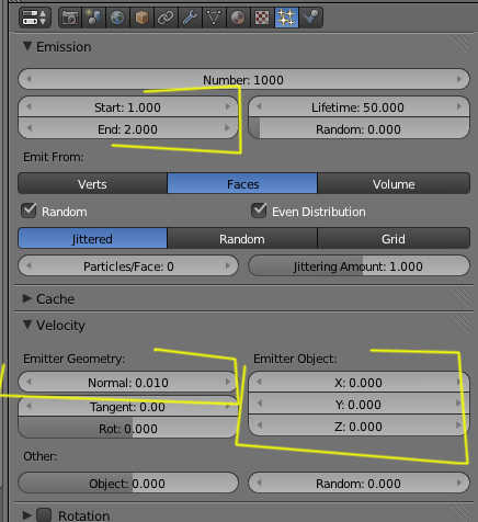

    Pues mira que no tengas valores de fuerza en el emitter object, o la normal.
Nombre: aire1.jpg
Visitas: 228
Tamaño: 91.7 KB

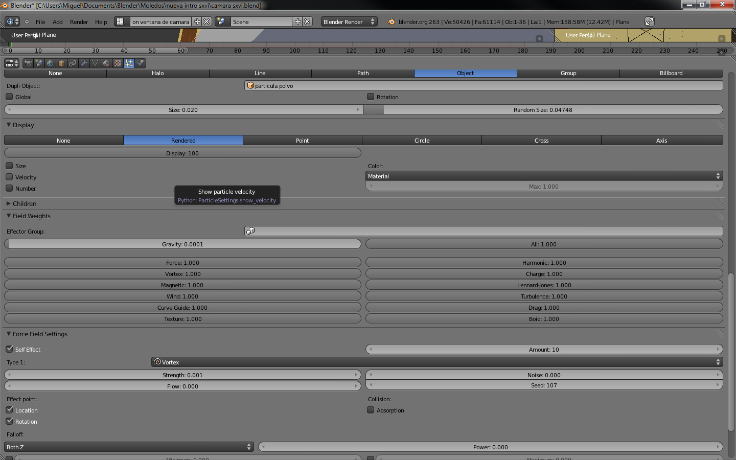

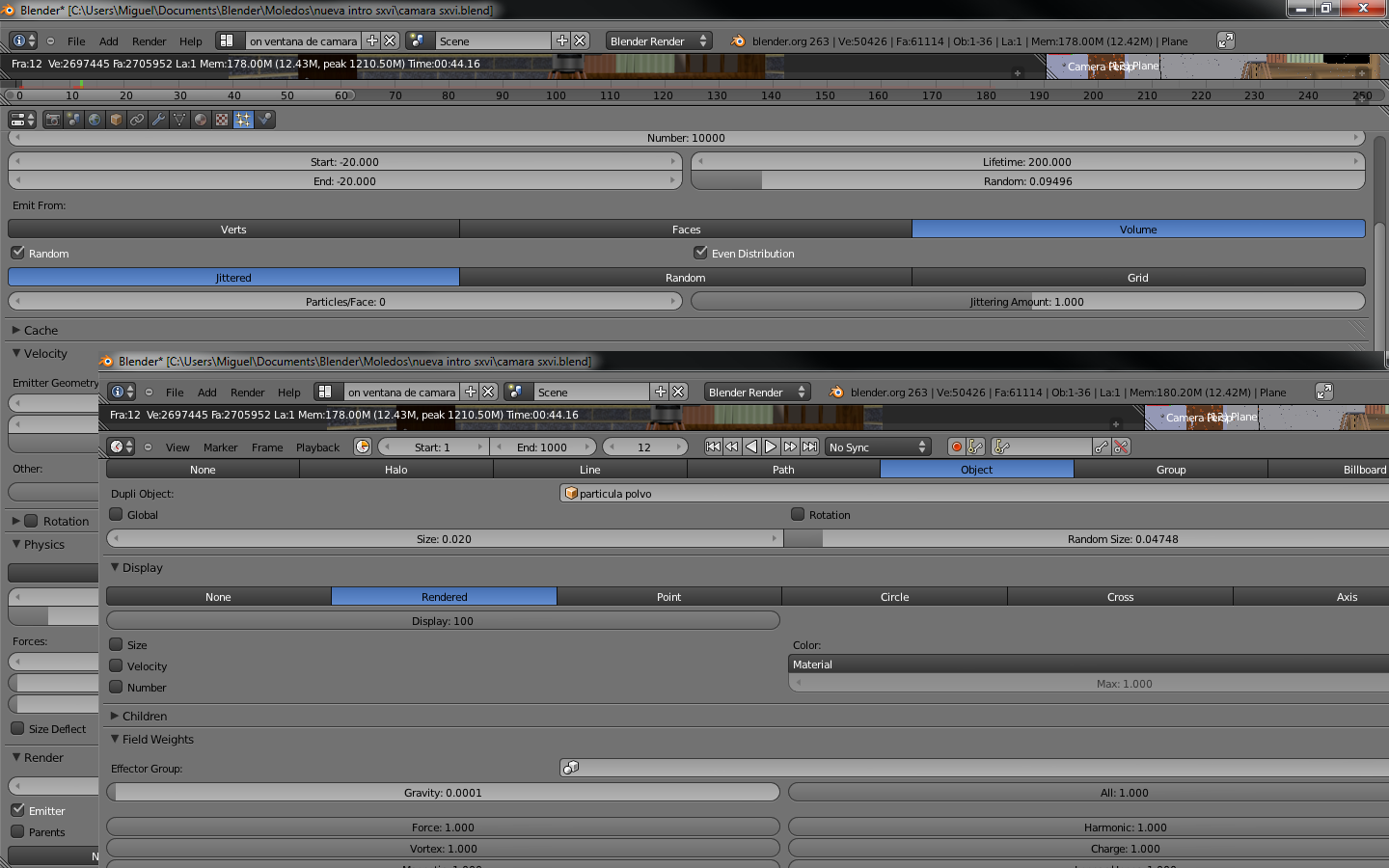

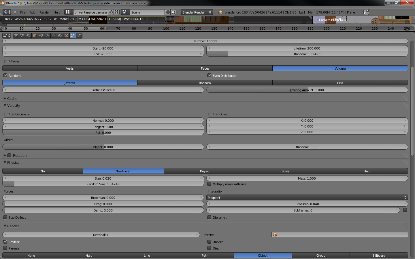

    Vale, en un segundo lo he mejorado bastante, en vez de que emitieran las caras lo puse en volumen y queda bastante mejor. Con lo me has dicho queda muy bien, ya no caen, pero el movimiento del vortex que le he puesto es demasiado rápido. Te pongo una imagen de cómo tengo todas las propiedades a ver si así acabamos antes.
Visitas: 341
Tamaño: 167.6 KB
ID: 177023 Clic en la imagen para ver su versión completa.
Nombre: Sin título2.png
Visitas: 372
Tamaño: 128.3 KB
Visitas: 458
Tamaño: 238.0 KB
