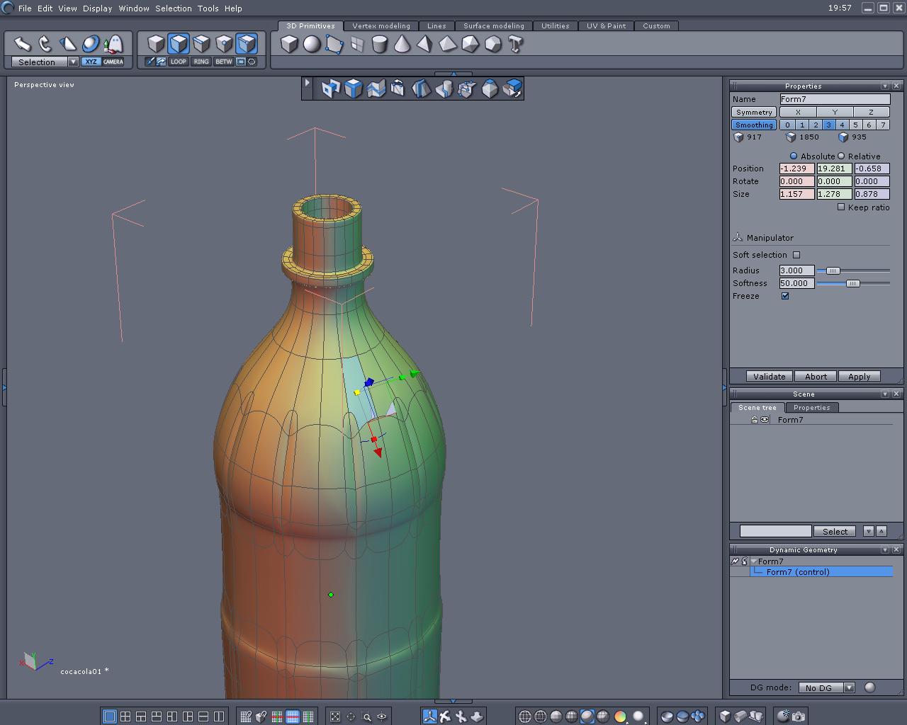

    No sé si cuando dices que te muestre un ejemplo, te refieres a esto, pero bueno, lo pongo por si acaso, lo que se ve, controlas, editas, es la malla subdividida y bueno, la migración desde 3d Studio Max a hexágono 2 es bastante amigable y el pdf con enlaces a videos de lo mejorcito para saber que hace cada botón, te puedes bajar la demo de: http://www.Daz3d.com/support/downloa...duct=hexágono.
    La pruebas y decides.
