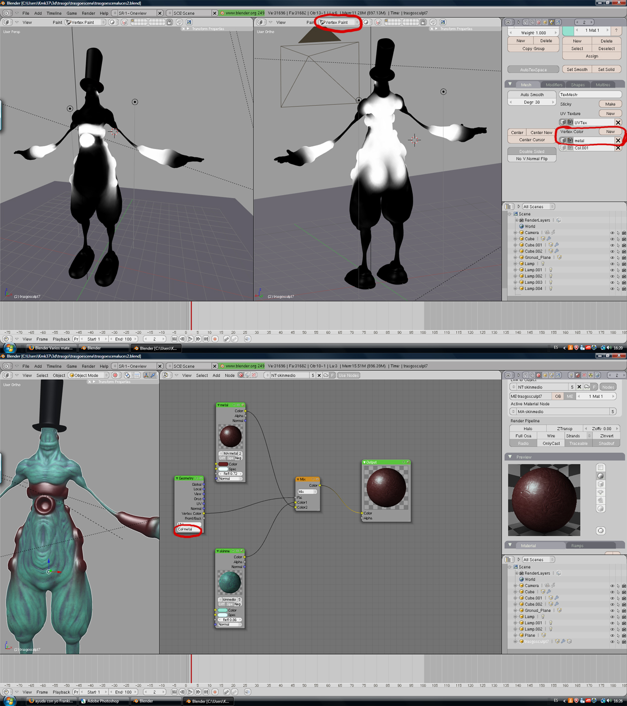

    Qué tal. Estoy probando tu segunda opción, pero no me sale. ¿en ésta segunda opción también tienes que hacer vertex group, ¿no? ¿Cuál es el enlace del nodo geometry, vertex color? ¿sabes de algún tutorial para materiales en nodos? Gracias, gracias, gracias.

    Hola kikorutur. No, no es necesario hacer un vertex group, solo el vertex color. Te dejo un par de imágenes para que veas cómo tienen que quedar los nodos.
