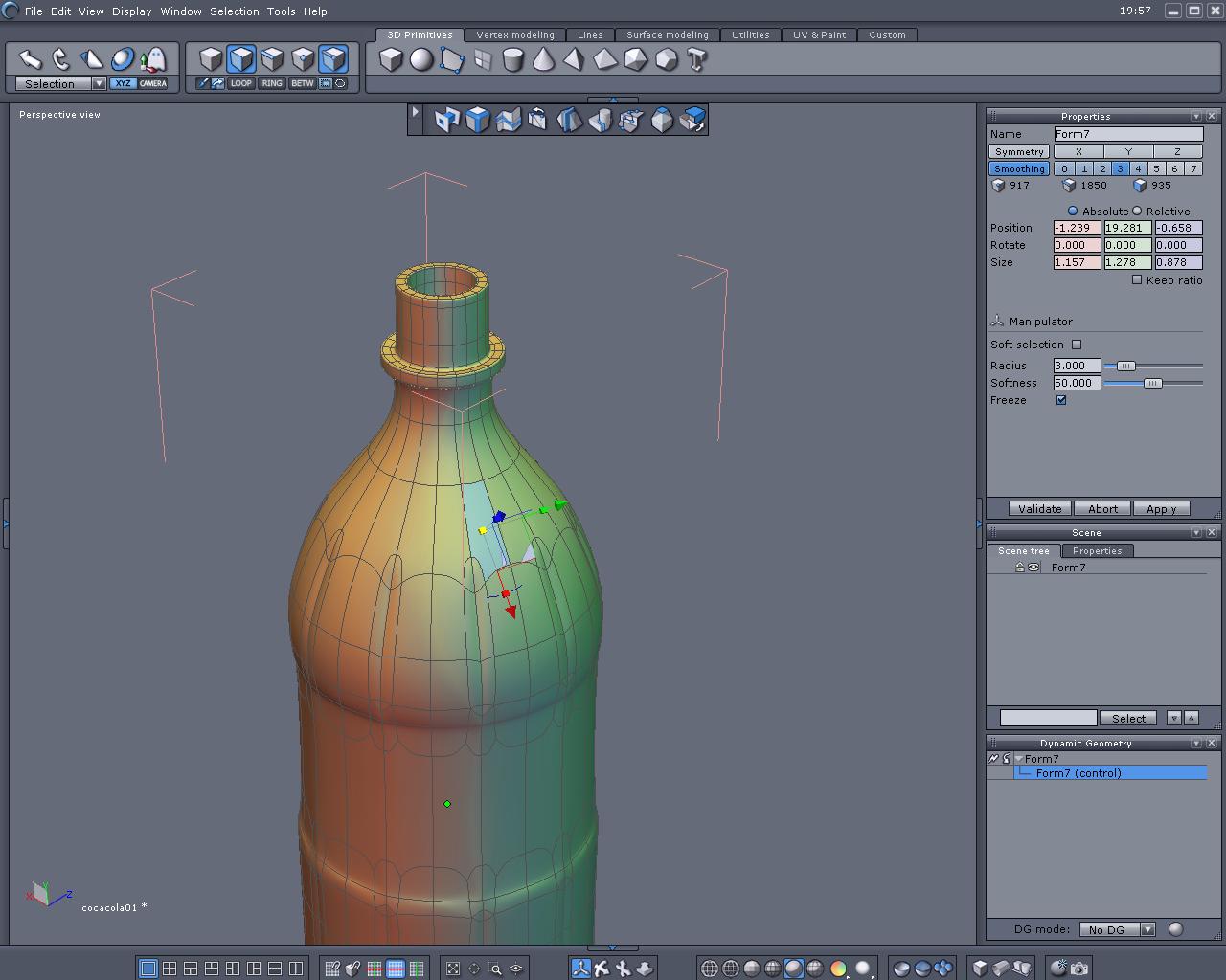

    Yo creo que se refiere a verlo como Silo, modo o hexágono, y en 3dsmax no se puede o en los años que llevo no he dado con la forma de hacerlo, es una de las razones por las que modelo en hexágono 2, además de la velocidad a la que se maneja la malla subdividida.

    Vaya ¿estaré a tiempo de comprar hexagón?

    Leí por ahí en un mensaje que subiría de precio considerablemente. A eso me refería, enseguida lo busco.

    Pues habrá que probar este hexágono 2.
