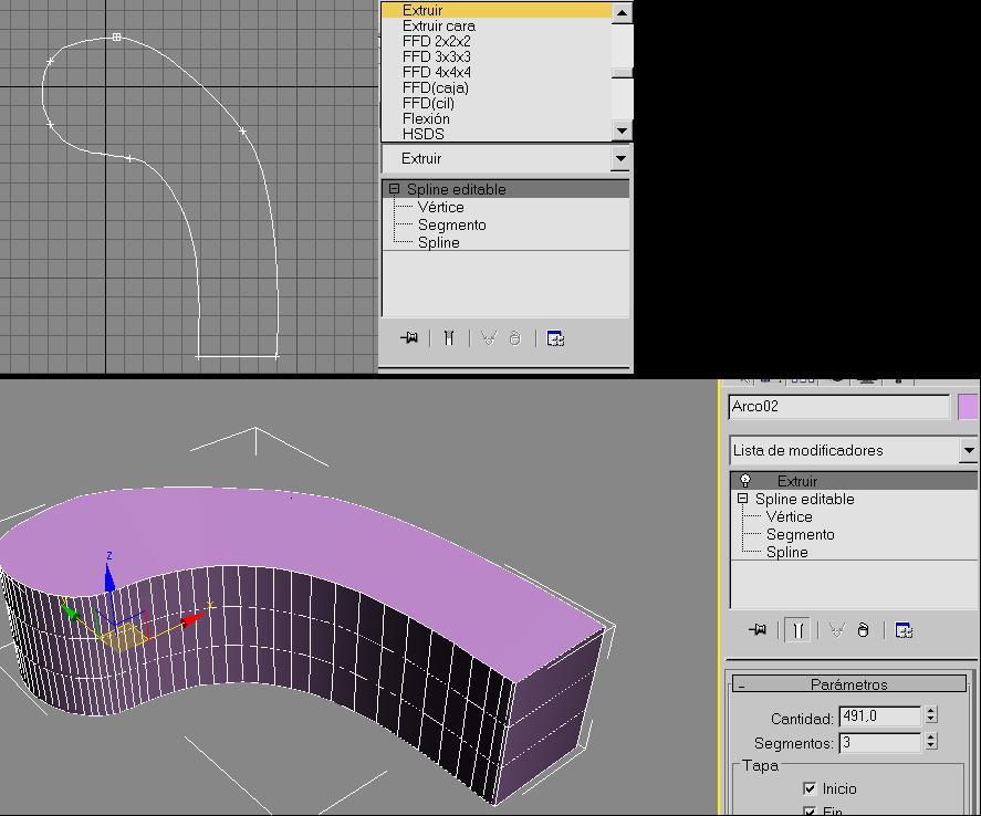

    Veréis: me he planteado como ejercicio de novato sobre todo de modelado e iluminación una especie de hall en el que se encuentra este sillón: .
    La zona marcada en azul es donde me encuentro un problema que no se resolver. Para hacer ese reposabrazos he trazado una Spline compuesta de un arco a la izquierda, y una línea cerrando la Spline como muestro: .
    Es parecida a la forma del reposabrazos. El siguiente paso he creído que era extruir esta Spline, de lo que obtengo lo siguiente: .
    Mi siguiente paso ha sido convertir esta forma en una malla poli editable y seleccionar las aristas exteriores para aplicarles chaflan, con el fin de poder hacer la hendidura frontal del reposabrazos: .
    He aquí el primer problema. Marco en azul la diferencia en el comportamiento del chaflan. Primer error, ni que decir tiene que lo que mal empieza mal acaba, ya que se me ha ocurrido aplicarle un suavizado de malla a esto y el resultado es desastroso: .
    Es muy probable que para hacer el reposabrazos haya empezado desde el principio con una base equivocada, os agradecería que me orientaseis si el principio es equivocado, o si no lo fuese que me corrigieseis desde el punto en el que creéis que cometo errores. Muchas gracias por anticipado ya que, cualquier comentario me es de gran ayuda puesto que estoy empezando y un saludo.

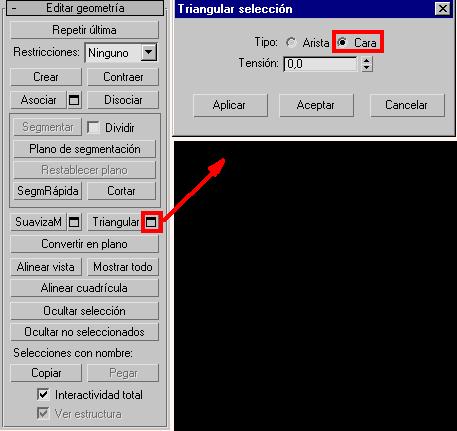

    hasta que aparecen las denominadas por mi estrias, un opción para resolverlo es irte a seleccionar el polígono desde (malla poli editable) y te vas en la persiana editar geometría y buscas triangular, como le explica en la imagen..
    con esto al suavizar no se miran esas estrías o la estrella..
    salud 3..

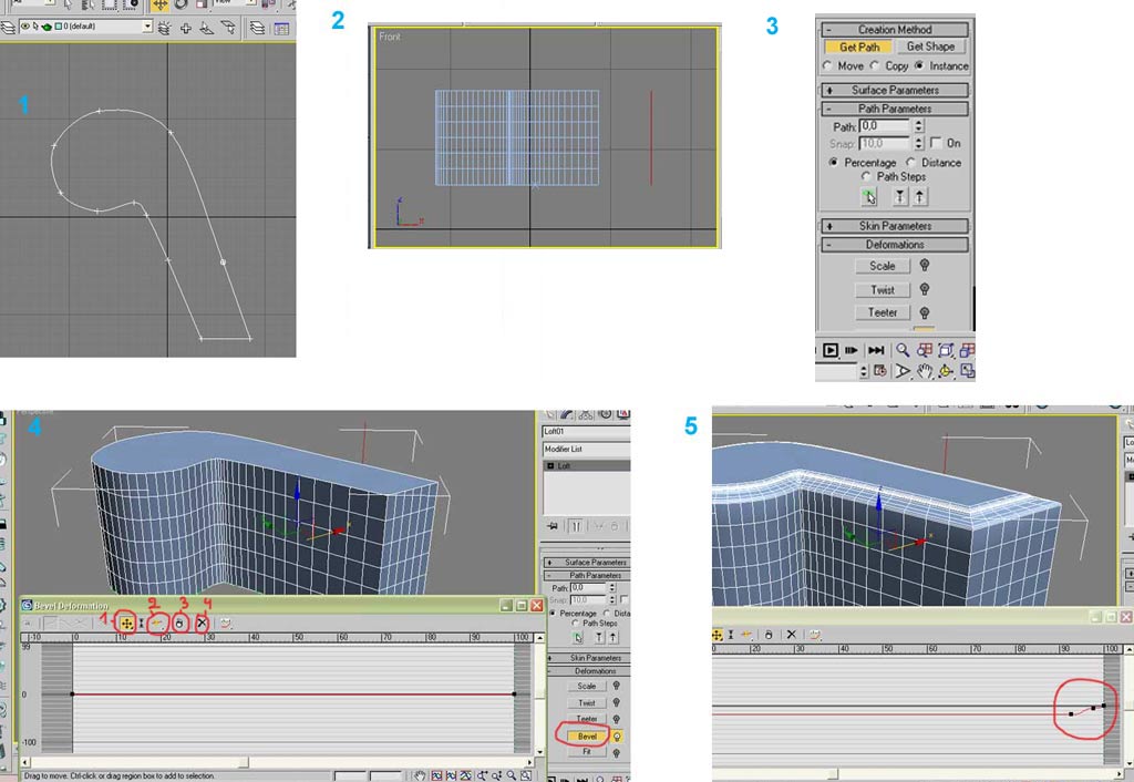

    Te explico otro método (tienes los pasos en imágenes más abajo):
    1) dibuja la forma con una Spline (como ya habías hecho).
    2) ahora dibuja una Spline recta perpendicular a la anterior.
    3) a la forma aplica un Loft (create/geometry/compound objects/Loft). Pincha get Path y luego selecciona la Spline recta. Obtendrás algo parecido a lo que te salía extruyendo la forma.
    4) en la pestaña Deformations pulsa bevel. Aparecerá una ventana con una serie de botones. Te he señalado los que vas a usar:
    1-para mover los puntos (luego lo explico).
    2-tipos de puntos (esquina y Bézier). Se pueden cambiar luego con el botón derecho directamente sobre el punto.
    3-borras el punto seleccionado.
    4-lo vuelve a dejar todo como al principio.
    5) y ¿de qué va esta ventanita? Te preguntaras (y si no pues lo pregunto yo), pues se trata de crear puntos en esa línea recta roja, y moverlos hasta conseguir, en este caso, el biselado que queramos. Los dos puntos negros iniciales que forman la recta, representan los dos extremos de la figura.
    Es un poco lioso de explicar, así que, fíjate en la imagen 5 donde te muestro como colocar los puntos más o menos (lo hice muy rápido) para conseguir lo que tú querías, y trastea un poco por tu cuenta para cogerle el tranquilo a esta herramienta.
    Bueno, lo dejo que ya no son horas.
    A ver si te vale. Chao.

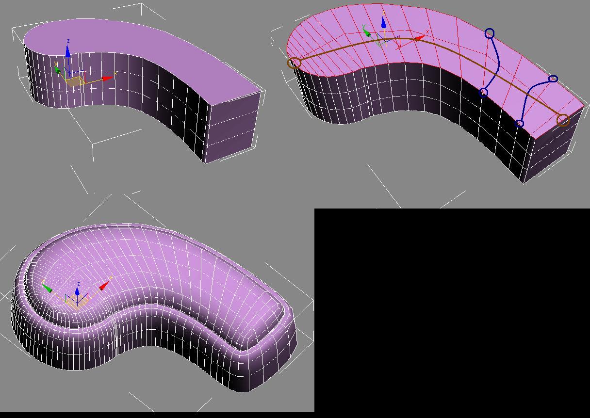

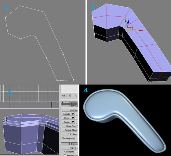

    Tienes razón Dfex, no pensaba en el suavizado. Olvida lo que te dije dogday (si es que no se puede hacer 3d con sueño), sigue el método de Dfex, aunque yo lo simplificaría un poco, ya que de esa forma tienes que cortar mucho.
    Cuando dibujes la figura con la Spline, hazla con puntos de esquina (corner) y con los mínimos posibles (imagen1). Luego lo que ya te han dicho:
    -Conviértela en Editable Poly.
    -aplica extrude (en dos pasos cortos, para tener una arista horizontal que recorra toda la figura).
    -corta (imagen2). Ahora elige todos los polígonos de la tapa superior, y con las herramientas inset y bevel vete creando la forma que necesitas (imagen3). Asegúrate de que tanto una como otra están como grupo (pincha el cuadrado que hay a la derecha de cada una y elige group)
    Para acabar, le pegas un buen repaso con el TurboSmooth.

    Se me olvidaba, si no quieres usar Splines puedes hacer esto mismo con un cubo, lo conviertes en Editable Poly, y usas extrude, mover, rotar y escalar, hasta conseguir lo mismo que en la imagen2 de mi anterior mensajes. Luego sigue los mismos pasos que antes hasta el final, y ya está.
