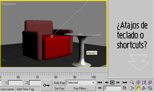

    Hola como estamos pues tengo unas dudas con 3dsMax 6:
    1.- ¿cómo puedo poner en mí escena un modelo que tengo en otra escena, (como ejemplo esta mesa y quiero montar una taza que hice anteriormente)?
    2.- ¿cuales son los shortcuts o atajos del teclado para estas opciones?
    Pues es todo, saludos. Gracias.

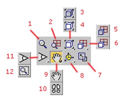

    2.- como tengo tiempo libre, y me aburría un poco, te he hecho un collage con todos los botones y sus atajos (ya te pasaré mi número de cuenta)
    Bueno pues aquí están:
    1) zoom mode -> Alt+z, rueda del ratón
    2) zoom all mode -> no tiene atajo por defecto
    3) zoom extents -> Alt+Control + z
    4) zoom extents select -> no tiene atajo por defecto
    5) zoom extents all -> shift+Control + z
    6) zoom extents all select -> z
    7) maximize viewport toggle -> Alt+W
    Arc rotate view mode -> Control + r
    9) pan view -> Control + p
    10) Walk th rouge view mode (solo en 3dsmax 7) -> tecla flecha arriba
    11) field-of-view mode -> no tiene atajo por defecto
    12) zoom region mode -> Control + w.
    Lo que te aconsejo es que hagas tus propios atajos para las herramientas que más sueles usar. Para ello tienes que ir al menú customize/ customize user interface/ keyboard ahí encontraras todas las acciones y herramientas con sus respectivos atajos (si los tiene), y a la derecha hay una casilla donde pone hotkey. Replacea ahí el atajo que quieras para la herramienta seleccionada, abajo en assigned todo te dirá si ese atajo ya está asignado a algo. Al final no te olvides de guardar tu configuración (save un poco más abajo).

    Muchas gracias a todos por su ayuda, pues lo de importar objetos los guarde cómo 3ds y los exporte, y con lo de los atajos los estoy configurando a mi manera como me recomendó Biofix, muchas gracias de nuevo.
