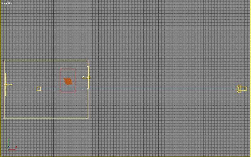

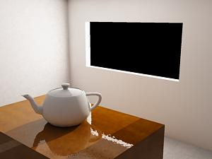

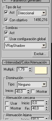

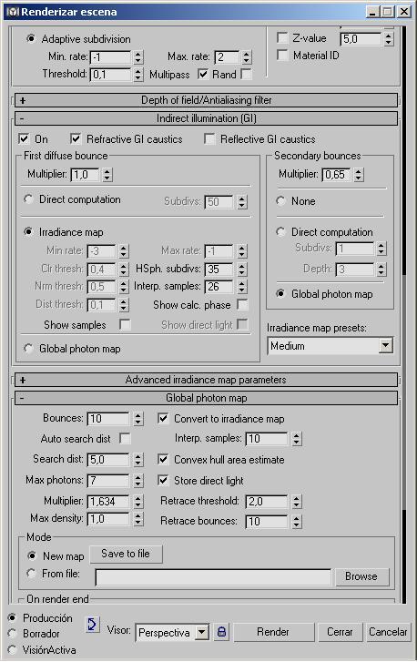

    Hola migfra, gracias por contestar. Te pongo una escena de prueba que he creado para el caso con la configuración de las luces y una vista de la misma.
    He decir que es la primera vez que publico subiendo imágenes así que, no sé si saldrán, espero que sí.
    La diferencia entre una imagen y otra de la escena es que en una esta puesta la opción de invisible en la luz Vray y en la otra no, bueno ahí va eso.
