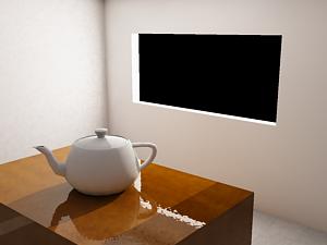

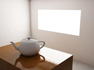

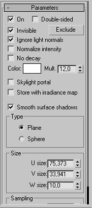

    Hola migfra, gracias por contestar. Te pongo una escena de prueba que he creado para el caso con la configuración de las luces y una vista de la misma.
    He decir que es la primera vez que publico subiendo imágenes así que, no sé si saldrán, espero que sí.
    La diferencia entre una imagen y otra de la escena es que en una esta puesta la opción de invisible en la luz Vray y en la otra no, bueno ahí va eso.

Nombre: parametros_luz_vray.JPG
Visitas: 722
Tamaño: 17.7 KB
ID: 16375   Clic en la imagen para ver su versión completa.

Nombre: invisible_activado.JPG
Visitas: 459
Tamaño: 6.1 KB
ID: 16377   Clic en la imagen para ver su versión completa.
Nombre: invisible_desactivado.JPG
Visitas: 362
Tamaño: 6.8 KB

    Prueba a activar la opción de skylight portal en la Vray Light.
