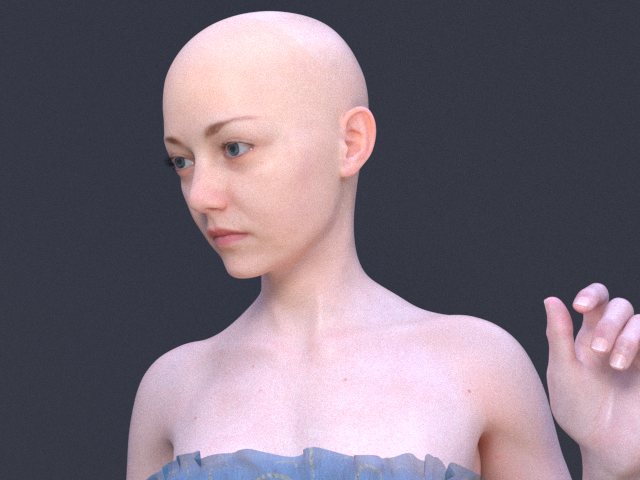

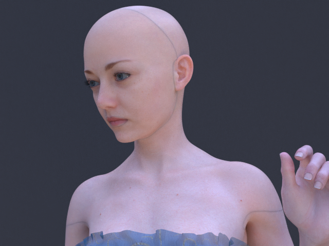

    He estado probando el Shader AISurface últimamente en 3ds Max, y funciona perfectamente con el render de CPU, pero son visibles las seams o costuras UV con la GPU.
    Ajusté todos los parámetros que V-Ray tiene para ofrecer y todavía no pude solucionar el problema.
    La única forma en que pude deshacerme de las costuras UV fue cuando reduje el parámetro SSS Mix a 0, lo que anula el propósito de usar el Shader AISurface y sacar partido a mi Geforce RTX .El caso es que sucede también con SSSFast2, es decir con cualquier efecto Subsurface Scattering.Es decir con la CPU no muestra las costuras o seams y con la GPU sí. Si alguien conoce una solución alternativa, estaría muy agradecido. Un saludo
    Archivo adjunto 229924Clic en la imagen para ver su versión completa.

    Gracias por responder, Quadro. el caso es que Alsurface y SSSFast2 sí son soportados por GPU, pero parece que cuando se trata de un objeto con Multimaterial, el render muestra claramente las separaciones de cada zona de los materiales. Cosa que no sucede por ejemplo con Arnold render, donde tanto en CPU como en GPU las costuras son invisibles. La verdad es un fastidio.

    Sí, es cierto. Aunque yo uso Alsurface para la piel y no tiene tantas limitaciones, supuestamente. Parece ser que con Corona Render pasa lo mismo al poner el efecto SSS, incluso con CPU. En fin, un misterio. Ojalá tenga solución. Saludos.
