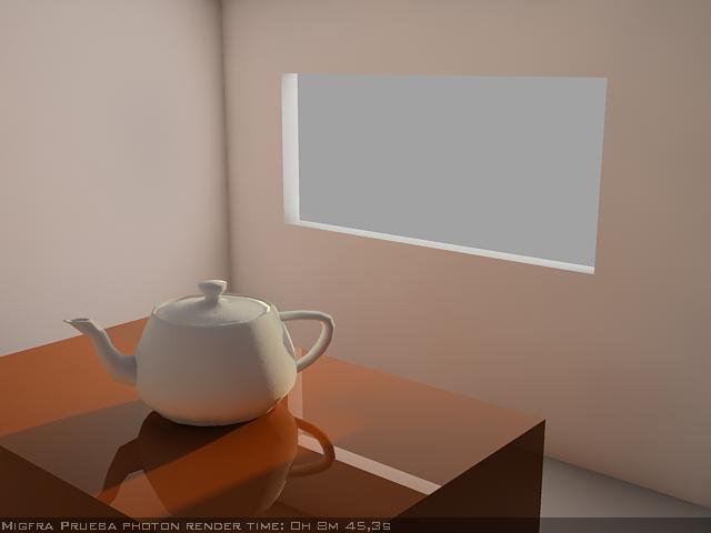

    Saludos amigo, aquí te dejo lo último que saqué, está en calidad de sketch.
