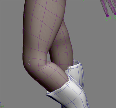

    Buenas a todos. Después de probar skin y Biped que va del cara, (muy bien). Me preguntaba cómo hacer que se hinche la malla, haciendo el efecto de músculos, he leído por ahí que hay Bones extras que aumentan y así deforman la malla, algún enlace o explicación, por favor? Gracias de antemano.

    Si quieres que una malla se hinche para simular músculos en movimiento, hoy en día tienes varias formas bastante efectivas de hacerlo en programas como 3ds Max, Autodesk Maya o Blender. En esencia, sí, puedes usar bones adicionales para controlar esas deformaciones, pero también existen técnicas más avanzadas que te dan un resultado más natural.
    Uso de bones adicionales para músculos
    El método clásico es añadir bones extra en las zonas donde quieres que la malla se hinche, como bíceps, pectorales o pantorrillas. Estos bones se animan de forma que aumentan su escala o se mueven ligeramente, empujando la geometría. En 3ds Max, puedes hacer esto con helper bones vinculados al sistema Biped o a un esqueleto custom. Lo importante es que el skinning de esas zonas esté preparado para reaccionar bien a los movimientos del bone.
    Técnicas más avanzadas para músculos realistas
    Si buscas un efecto más realista, puedes usar sistemas como Muscle Deformer en Maya o el modificador Skin FX o plugins como Ziva Dynamics en otros programas. Estos sistemas permiten simular músculos con volumen dinámico, que empujan la piel de manera más creíble. En Blender, por ejemplo, puedes usar Corrective Shape Keys junto con drivers para automatizar estas deformaciones.
    Cómo empezar a probarlo
    Te recomiendo que empieces con bones adicionales y, cuando te sientas cómodo, pruebes deformadores más avanzados. En foros como foro3d.com encontrarás hilos donde los usuarios comparten setups completos y experiencias con cada técnica. Además, busca tutoriales de muscle rigging 3ds Max o advanced muscle deformation Maya, son muy útiles.
