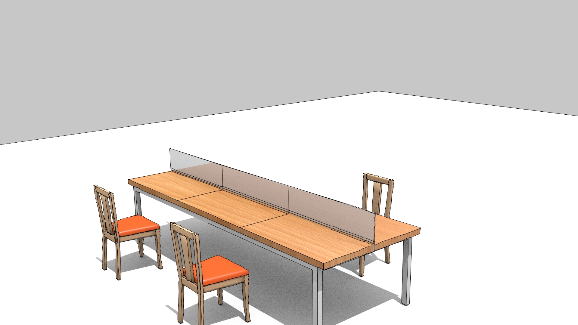

    Como lograr este efecto? con cual programa se logra hacer una imagen así?
    Saludos, estoy empezando en el uso de este tipo de programas, he probado SketchUp, pCon, Adobe Photoshop, Gimp, entre otros, además uso desde hace tiempo AutoCAD, tengo esta imagen y quiero hacer algo similar, pero no he encontrado el tipo de efecto o el programa, si me pueden ayudar para saber cómo hacer una imagen igual, espero me puedan ayudar, gracias.

    ¿Estás seguro que es un efecto y no un dibujo en sucio para diseñar después en 3D? Cierto es que tiene mucho detalle a pesar de estar hecho con las típicas líneas peludas, pero no parece ser Arte abstracto, es decir, modelar en 3D, y renderizar con efecto dibujo simplista para decir, Es arte.
    Yo para presentar un plano no renderizaría una escena 3D con ese estilo, ya que la he hecho en 3D la mando tal cual que suele quedar mejor que un dibujo.
    Ahora en serio, es muy simple hacerlo, Modela la habitación o lo que quieras en 3D, renderiza lo que te apetezca, guarda en formato. (*.png) a buena resolución.
    Abre el render en el Software de imagen que quieras, conecta una tableta gráfica, crea una capa nueva transparente, baja la opacidad a la imagen inicial, dibuja a pelo las líneas de cada objeto, así échale horas hasta tener un efecto boceto sobre la imagen principal.
    Pincha/selecciona la imagen principal, coge la goma de borrar y elimina todo menos el suelo y las texturas más vistosas, en este caso la madera y los estantes del fondo.
    Fusiona las dos capas y tendrás una imagen con efecto boceto a mano mezclada con texturas realistas.
    Si lo que buscas es un Add-On para un Software que te lo haga automáticamente, yo no lo conozco, pero de haber habrá, ya que los smartphones traen el típico filtro que hace un boceto a lápiz de la fotografía que quieras, pero no te respetan los colores, además de quedar cutre. Un saludo. #TC.

    Prueba con Blender. Un programa de 3D y el efecto ese de líneas con un poco de deformación, se puede conseguir con el Freestyle que incorpora.
    https://www.blender.org/manual/rende...roduction.html.
    https://www.blender.org/download/.
    https://frestyleintegration.wordpress.com/2009/11/.

    Un ejemplo de la utilización del frestyle para poner ese tipo de líneas de silueta con un poco sinuosas.

    Gracias, a todos por sus respuestas, la de Solimán parece ser la correcta, voy a probar con Blender para ver si logro ese efecto. Esa imagen es de un catálogo de mobiliario para oficinas y la mayoría de las imágenes son render de tipo realistas, pero algunas son como la primera qué coloqué.

    Puedes hacer esta misma imagen en Blender y lo del frestyle, es solo por si quieres remarcar los contornos, etc. Ten en cuenta que frestyle se puede utilizar para muchas más cosas, como, por ejemplo, las imágenes Ton.
    Pero Blender con el motor de Cycles que trae incorporado puede sacar render realistas igual que otros programas de pago.
