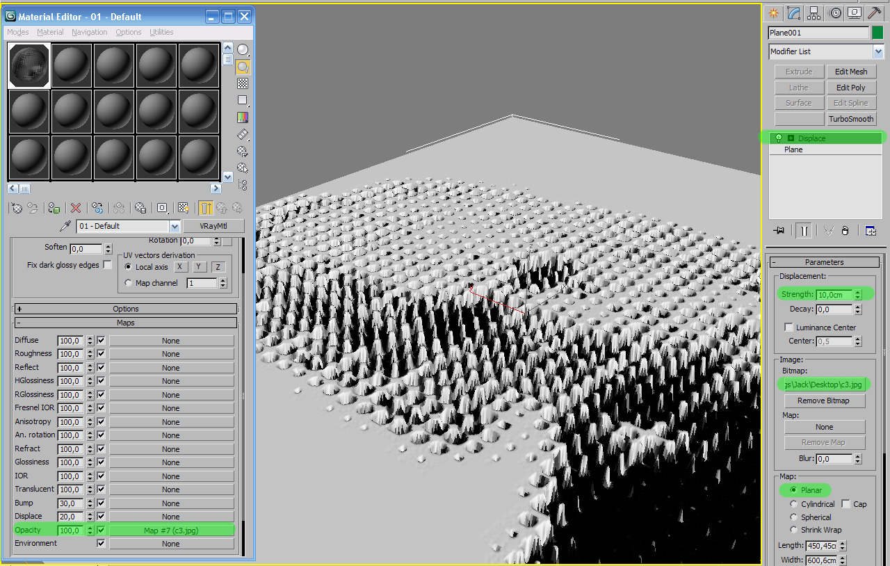

    Opacity + displacement (imagen invertida).

    Hay que tener una imagen de alta resolución.
