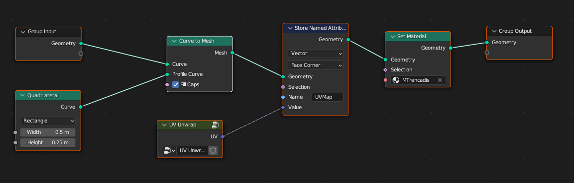

    He hecho un grupo de nodos GN para hacer unwrap a un modelo creado con GN y poder aplicarle texturas.
    No lo he inventado yo lo he sacado del tutorial
    El caso es que si usas el mismo grupo en varios GN del mismo archivo si modificas un valor en uno se modifica en todas las copias.
    Para solventarlo en una de las copias del grupo copio todos los nodos y los pego en otro GN, luego puedo formar otro grupo con otro nombre y modificar los valores a mi gusto en cada GN.
    He visto que si algún valor lo expongo con el grupo cerrado los valores en cada grupo son independientes.
    Me gustaria saber si hago lo correcto o hay un método mejor de usar el mismo grupo de nodos en un mismo archivo y diferentes GN de forma que los valores sean independientes entre grupos.
    Adjunto una imagen de los nodos del grupo.
    Si a alguien se le ocurre una solución mejor lo agradeceré.

    Hola. Gracias por las respuestas.
    Siento el problema de las imágenes. Hice un invento que no funcionó.
    Adjunto las imagenes:
    Grupo de nodos Unwrap
Nombre: NodeUnwrap.PNG
Visitas: 417
Tamaño: 59.0 KB
    Geometry nodes que genera el objeto
Nombre: GeometryNodes.PNG
Visitas: 434
Tamaño: 61.8 KB

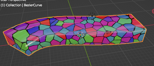

    Resultado con la textura aplicada
Nombre: TexturaAplicada.PNG
Visitas: 454
Tamaño: 152.0 KB
