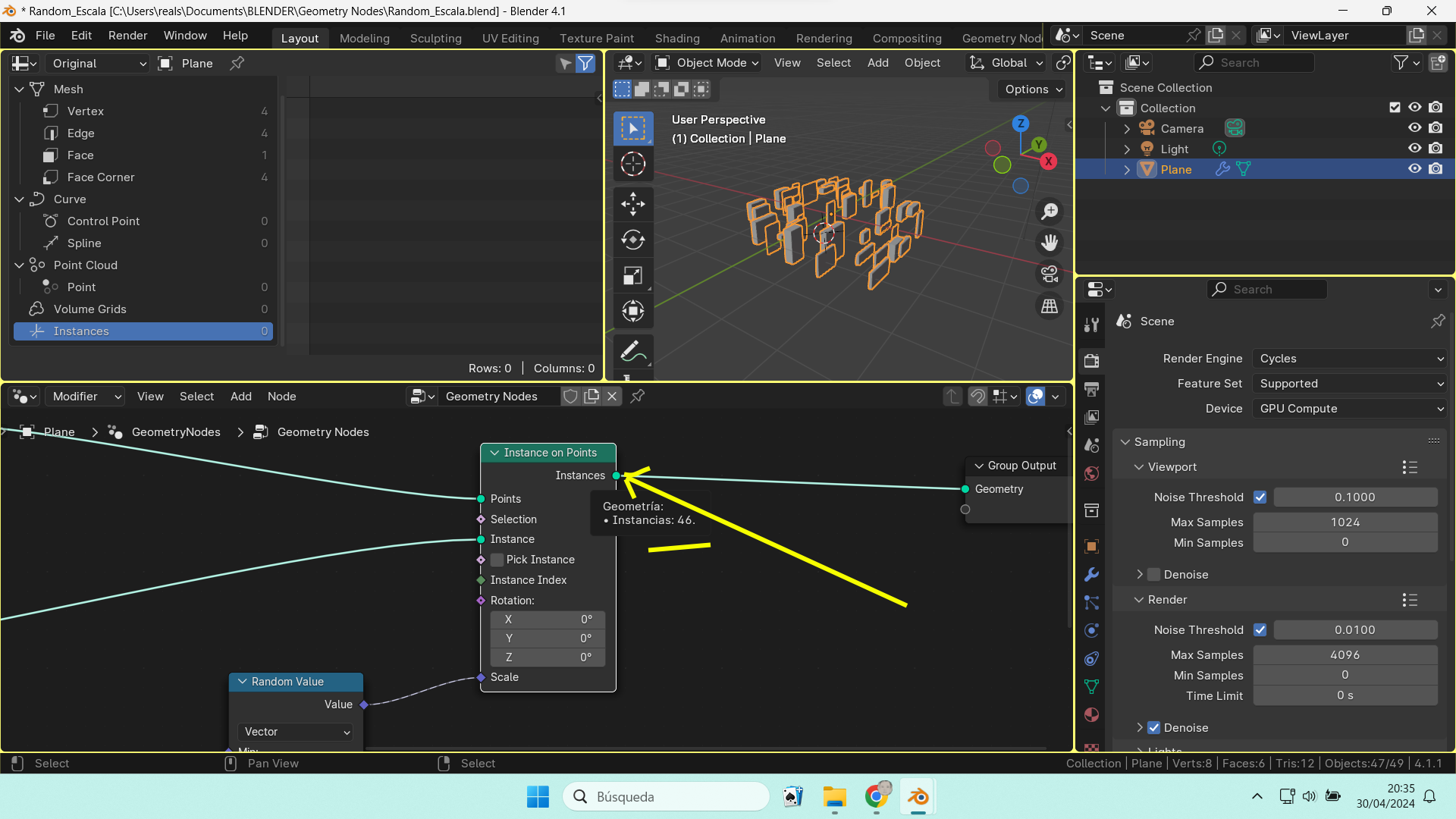

    Si te refieres a ver cuántos objetos tienes instanciados... al poner el cursor sobre la bolita de salida, te da información.

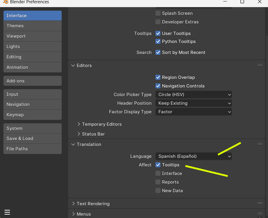

    Y decir que se puede cambiar el idioma, de solo las "Tool Tips", para verlo en español si no se ent¡ende bien en inglés...
