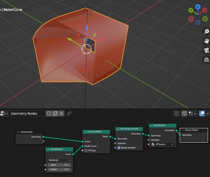

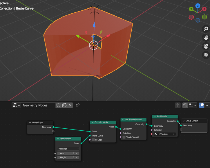

    Cuando uso un Quadrilateral Bezier o un Grid Mesh como Profile Curve no me convencia el resultado. Las aristas quedaban redondeadas. Aplicaba un modificador Edge Split pero no acababa de funcionar bien
    Iba a preguntar como resolverlo. Pero antes se me ha ocurrido mirar si hay algun nodo para aplicar un Shade Flat y creo que no existe, pero buscandolo he visto que hay un nodo Set Shade Smooth que si lo aplicas y desconectas la opcion Shade Smooth consigo el resultado que buscaba
    Adjunto una imagen para ilustrarlo
    Sin Shade Smooth

    Con Shade Smooth
Nombre: ShadeSmooth.PNG
Visitas: 20
Tamaño: 218.4 KB
    Igual he descubierto el mediterraneo, pero me ha parecido que podia ayudar
    Gracias

    Claro, tiene la opción de suavizado, que si la desconectas se convierte en "Flat".
