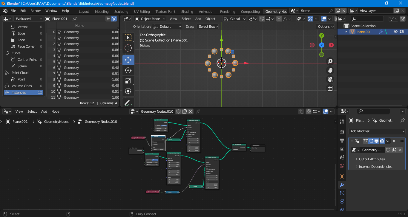

    He creado un Curve Circle y he instanciado un cubo
    Hola. Como ya he dicho, tu video me ha servido mucho.
    En mi primer mensaje, preguntaba cómo distribuir dos objetos creados en Geometry Nodes de forma alterna como instancias en los puntos de otro objeto.
    La solución que he encontrado la muestro en la imagen adjunta.
    He creado un Curve Circle y he instanciado un cubo con el Nodo Math. Módulo y usando el índice de los puntos solo se seleccionan los puntos pares. Así que si el círculo tiene 12 puntos de resolución, solo coloca instancias en la mitad.
    Después de crear otro Círculo con la misma configuración para instanciar una esfera. Para que no coincidan las dos instancias, uno de los círculos lo he rotado. De esta manera, consigo lo que pretendía.
    Me pregunto si hay alguna manera de seleccionar los puntos de instancia de forma concreta.
    Por ejemplo, tengo una curva con 15 puntos y quiero instanciar 3 objetos creados con Geometry Nodes distribuidos en el siguiente orden: A, B, C, hasta rellenar la curva.
    Si los objetos son simples, puedo crearlos fuera e instanciarlos como colección, pero si son objetos complejos creados con Geometry Nodes, como árboles o plantas de un seto, convertirlos a malla para después agruparlos puede sobrecargar mucho la escena.
    Espero haberme explicado y no estar pidiendo peras al olmo de Geometry Nodes.

    Cita Iniciado por rgisbert Ver mensaje
Nombre: instanciasAlternas.png
Visitas: 55
Tamaño: 227.5 KB
    Eso excede mis conocimientos....
    Otra forma de trabajar con varios objetos para añadir a una nueva escena, es guardar los objetos o mejor dicho los nodos de geometría como ASSETS.
    Luego con solo arrastrarlos a la escena ya los tendrías.
    Algo como esto en el minuto 28 más o menos.
    Y según lo que busques, hay bastantes vídeos sobre el tema, aunque en inglés la mayoría....
    Luego, dependiendo de la escena, no tienen porqué ser árboles enteros, que ocupan muchos megas, si no que se pueden utilizar imágenes PNG con transparencia, si son de fondo.
    Otra opción es el linkado, una vez tienes un objeto, se puede hacer un duplicado con ALT+D que no ocupa megas.

    Gracias.
    Miraré los videos.
    Esto de Geometry Nodes es la bomba, casi hay que aprender desde cero. Pero el resultado es espectacular.
    Gracias por la ayuda.
