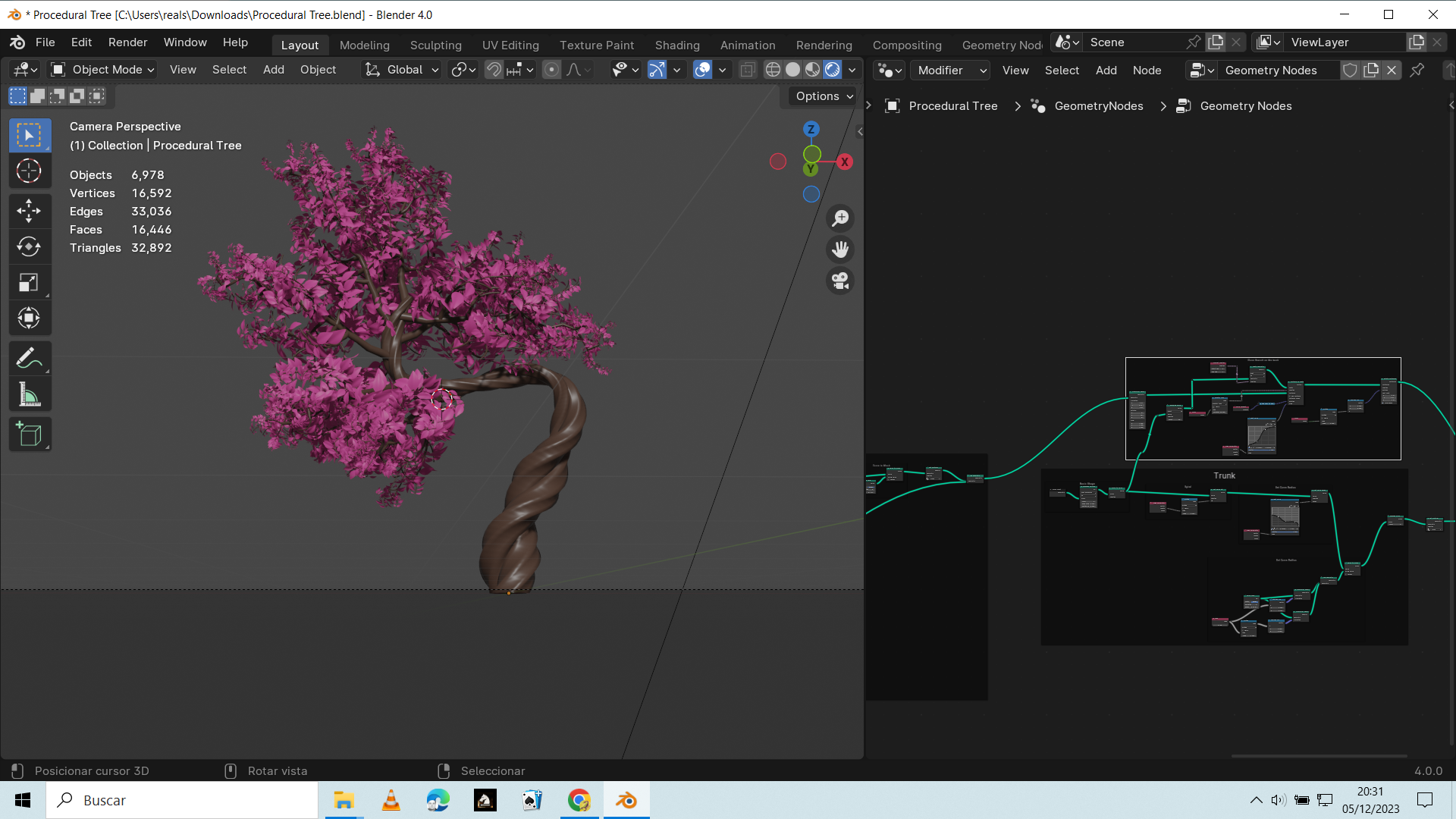

    ¿Es este...?
    Si es ese, no creo que el problema sea de tamaños, por que solo tiene unas 33.000 caras.
