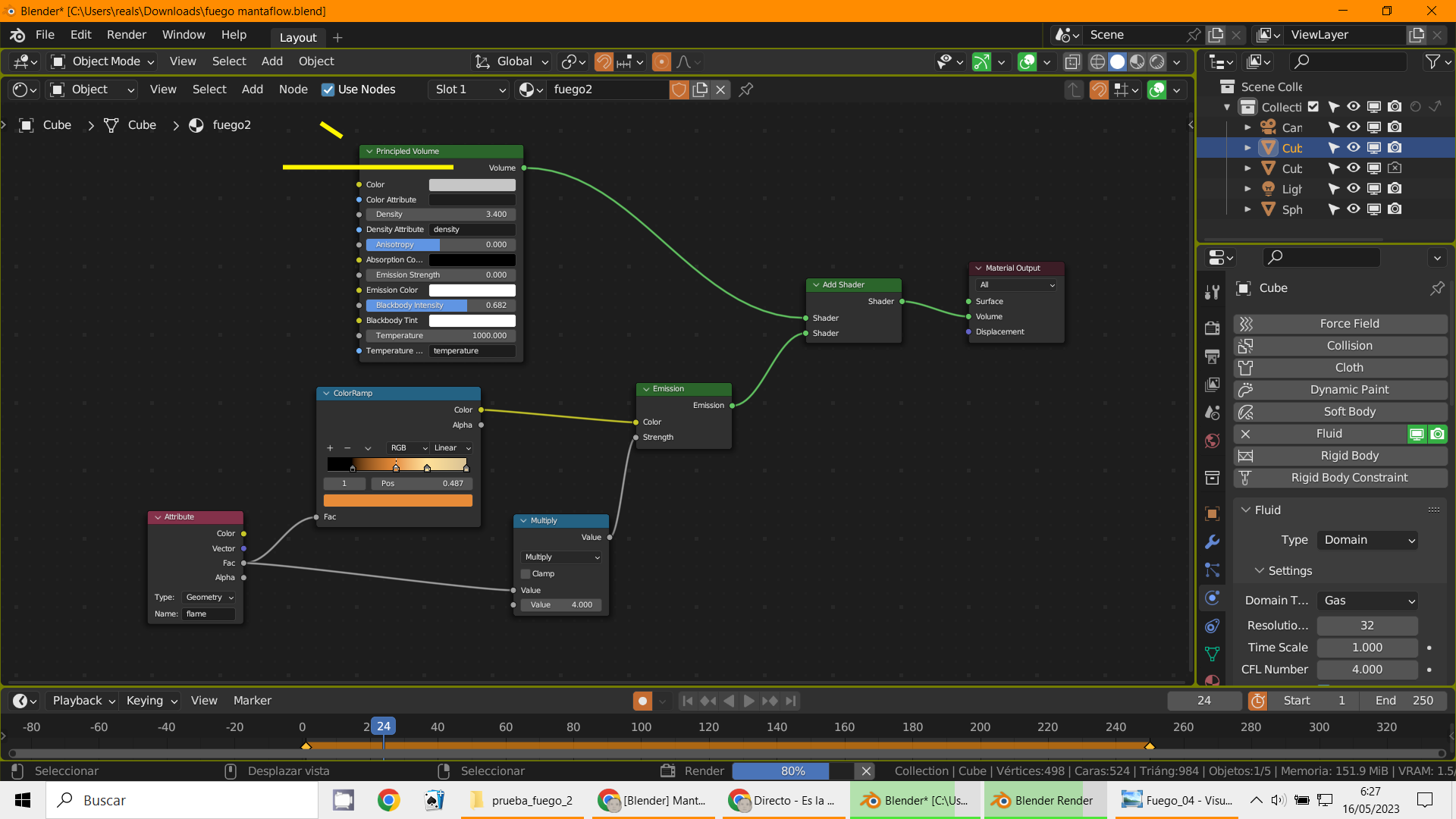

    22,348
    Cita Iniciado por puime Ver mensaje
    No aparece nada en el render, porque no le puse colores a los fluidos.
    Ahora aparecen pero en gris, creo que tienes razón no es tan simple como imaginaba y hay que revisar muchos parámetros.
    De todos modos, gracias.
    El material del "Domain" debería ser uno de tipo "Principled Volume" donde además hay que mezclar con la salida de lo que sería el material del fuego.
    Algo parecido a esto.
Nombre: fuego_humo.png
Visitas: 1331
Tamaño: 297.7 KB
