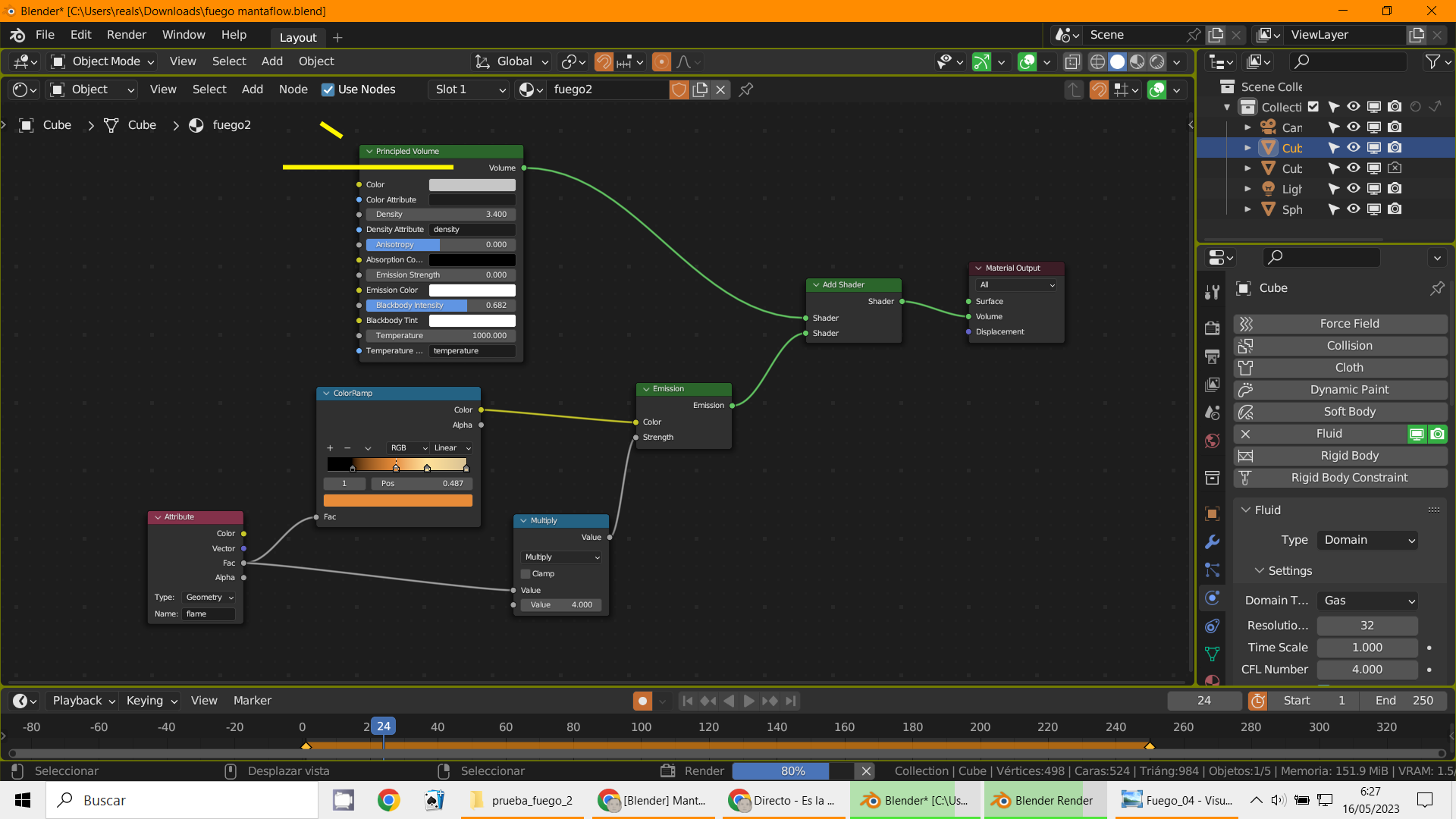

    El material del "Domain" debería ser uno de tipo "Principled Volume" donde además hay que mezclar con la salida de lo que sería el material del fuego.
    Algo parecido a esto.
Nombre: fuego_humo.png
Visitas: 256
Tamaño: 297.7 KB
