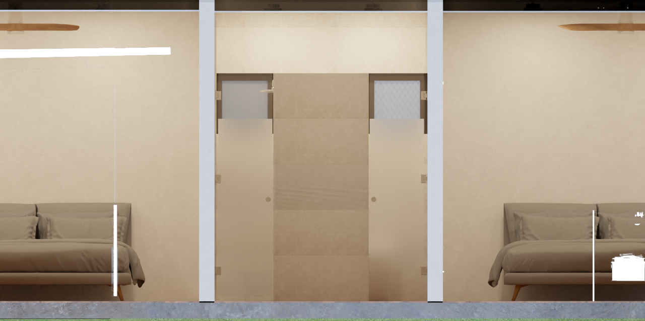

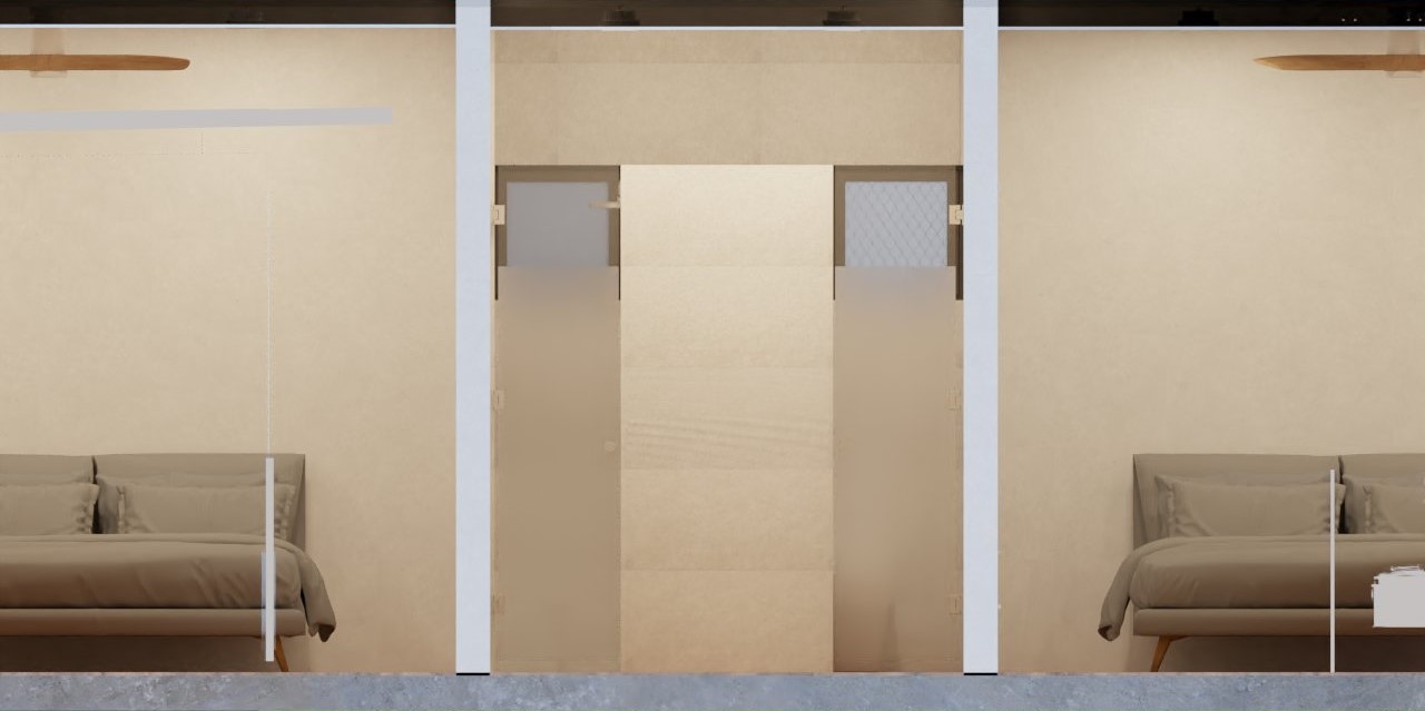

    Buenas tardes, estoy trabajando con SketchUp 2022 y Vray 6, al momento de renderizar me aparecen unas líneas, ya intente apagar cualquier objeto que pudiera producir un reflejo y moví el corte pero siguen apareciendo las líneas, cuando guardo la imagen en jpg se guarda como líneas blancas y cuando lo guardo en png aparecen como líneas negras, alguien sabe que podría ser?

    Cómo solucionar líneas blancas al renderizar en SketchUp con Vray
    Las líneas blancas o negras que aparecen al renderizar en SketchUp con Vray pueden tener diversas causas. Vamos por partes a ver si alguna te vale.
    Problemas con la geometría
    Si hay caras o superficies en el mismo plano, pueden causar interferencias y artefactos en el renderizado. Asegúrate de que no haya geometría duplicada en el mismo lugar.
    Comprueba que todas las superficies de tu modelo estén correctamente cerradas. Agujeros o bordes sin cerrar pueden provocar líneas no deseadas. Y si hay intersecciones entre diferentes elementos del modelo. Las intersecciones pueden causar sombras o reflejos extraños, apareciendo como líneas blancas o negras.
    Configuración de Vray
    Mejora la calidad del antialiasing en la configuración de Vray. Un antialiasing insuficiente puede generar bordes irregulares y líneas visibles. Y aumenta el número de muestras de renderizado en Vray. Más muestras mejoran la calidad de la imagen y reducen la aparición de líneas.
    Revisa la configuración de la iluminación en tu escena. Luces demasiado brillantes o mal posicionadas pueden crear reflejos o sombras duras que se manifiestan como líneas.
    Problemas con los materiales
    Si utilizas materiales reflectantes, asegúrate de que las configuraciones de reflexión sean precisas. Reflejos excesivos o mal configurados pueden generar líneas blancas. Y comprueba que los mapas de textura no tengan errores o inconsistencias.
    Errores típicos al guardar la imagen
    Intenta guardar la imagen en un formato diferente, como TIFF o EXR. Algunos formatos, como JPG, pueden comprimir la imagen y generar líneas o artefactos. Asegúrate de que la configuración de guardado esté en la máxima calidad posible.
    Si nada de lo anterior te sirve, intenta renderizar secciones del modelo por separado para identificar si el problema está en una parte específica.
    Ya comentarás como te ha ido.
    Un saludo.
