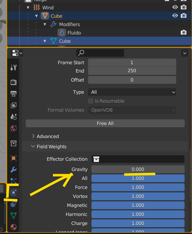

    Prueba quitándole la gravedad........
    Lo que no recuerdo si tendrás que cambiar la fuerza del viento.

    En cuanto al chorro que se transparenta, bájalo un poco para que quede un poco separado.
    Habría una opción de crear máscaras que requiere de conocer muy bien todo eso, o sea, es bastante complicado.
