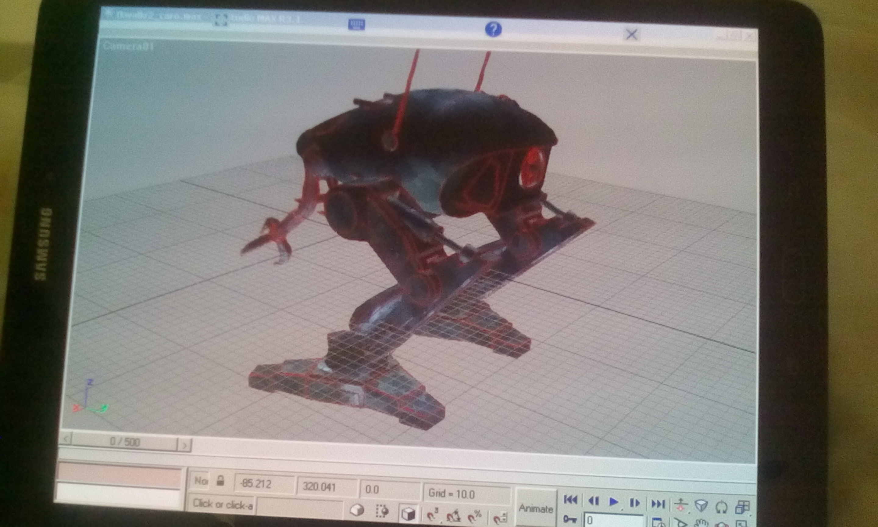

    Aquí les muestro algunas screens:
Nombre: IMG_20200529_193011.jpg
Visitas: 645
Tamaño: 1.01 MB
ID: 233673 Clic en la imagen para ver su versión completa.
Nombre: IMG_20200529_193036.jpg
Visitas: 641
Tamaño: 1,014.7 KB
ID: 233674 Clic en la imagen para ver su versión completa.
Nombre: IMG_20200529_193121.jpg
Visitas: 675
Tamaño: 1.03 MB

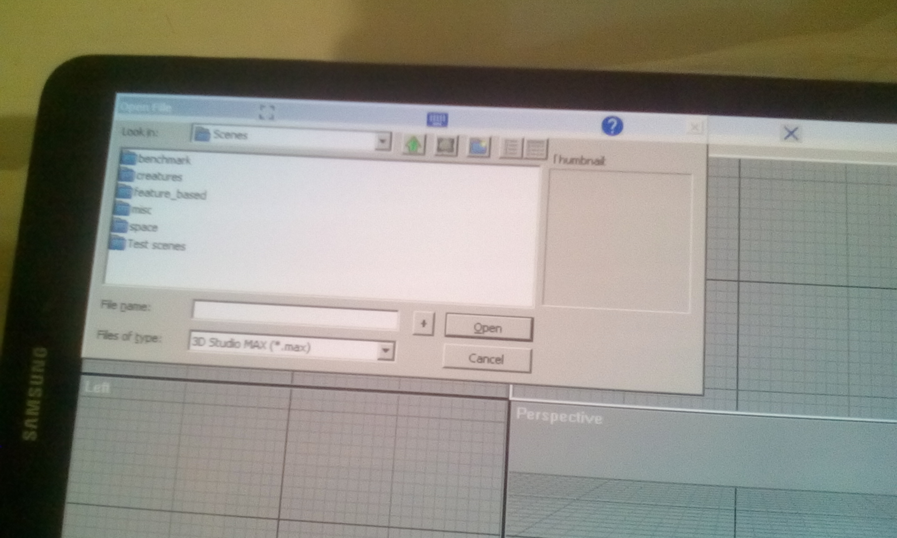

    Se usa mouse y teclado para atajos como en cualquier PC, sin problemas, sin ningún bug, se guardan los atajos de teclado sin problemas en el archivo kbd.
    Abre, edita, guarda, guarda como, hace merge, todo fluidamente sin problemas.
    Ya en breve subiré un video mostrando su performance. Se usa suave y sin saltos de refresco en lo absoluto.
    El procesador se mantiene frio completamente aun renderizando, lo que indica que el anidado de entornos (Windows en Exagear dentro de Android) hace que rinda muy poco, no he medido el uso del procesador en Android, pero debe estar a un 20% a 25% aproximadamente.

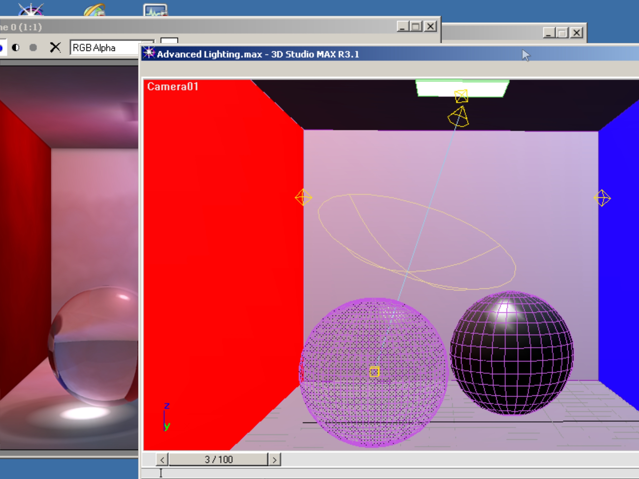

    Este Cornell box con mucho RayTrace y mucha profundidad (9 etapas) en cada material, tomó 3 minutos, más o menos lo que tomaba mi Pentium 4 según recuerdo cuando animaba con ella.
    La Tablet es Samsung Tab S3 con Snapdragon 820 (big LITTLE 4+4 Cores, pudiendo correr los ocho Cores si se requiere, pero de ese hardware usa lamentablemente muy muy poquito con Exagear).

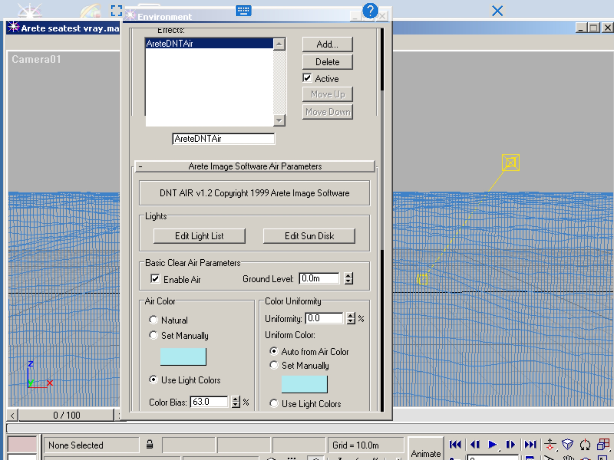

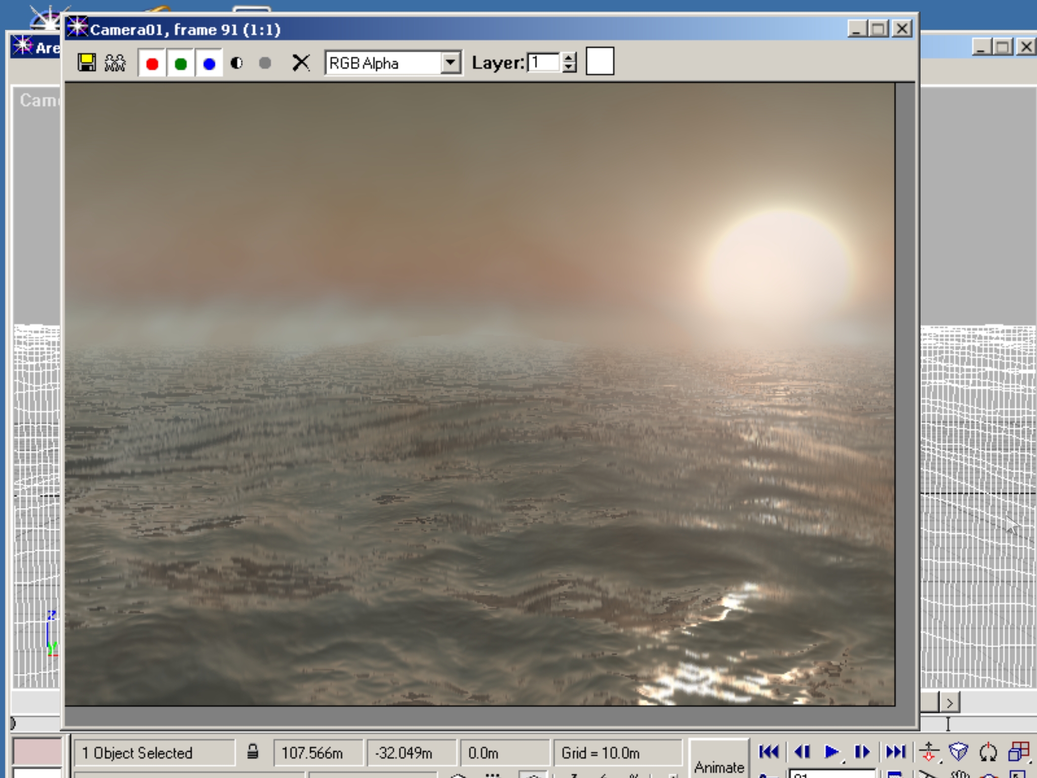

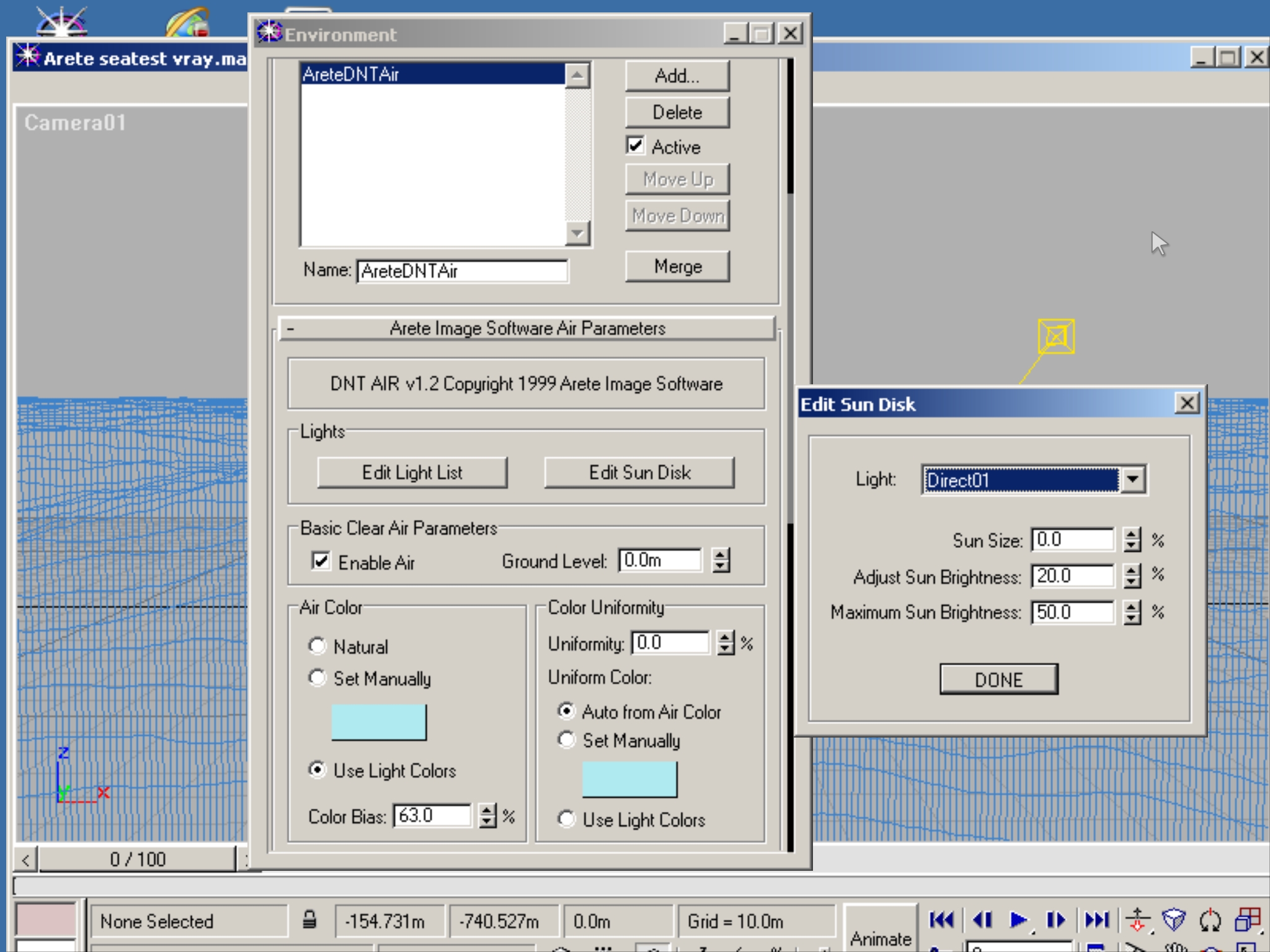

    Aun descubriendo increíbles posibilidades para 3dsmax en mi Tablet!
    He instalado Arete Digital Nature de Sisyphus, un plugin que podría (según he podido probar al usarlo) ser considerado el padre de Dreamscape, en 1999!
    Con este plugin se realizaron las escenas marítimas de Waterworld (con Kevin Costner).
Nombre: Screenshot_20200627-064514_ExaGear - Windows Emulator.jpg
Visitas: 508
Tamaño: 1,007.0 KB
ID: 234281 Clic en la imagen para ver su versión completa.
Nombre: Screenshot_20200627-064546_ExaGear - Windows Emulator.jpg
Visitas: 480
Tamaño: 1.03 MB
ID: 234282 Clic en la imagen para ver su versión completa.
Nombre: Screenshot_20200627-064611_ExaGear - Windows Emulator.jpg
Visitas: 488
Tamaño: 845.2 KB

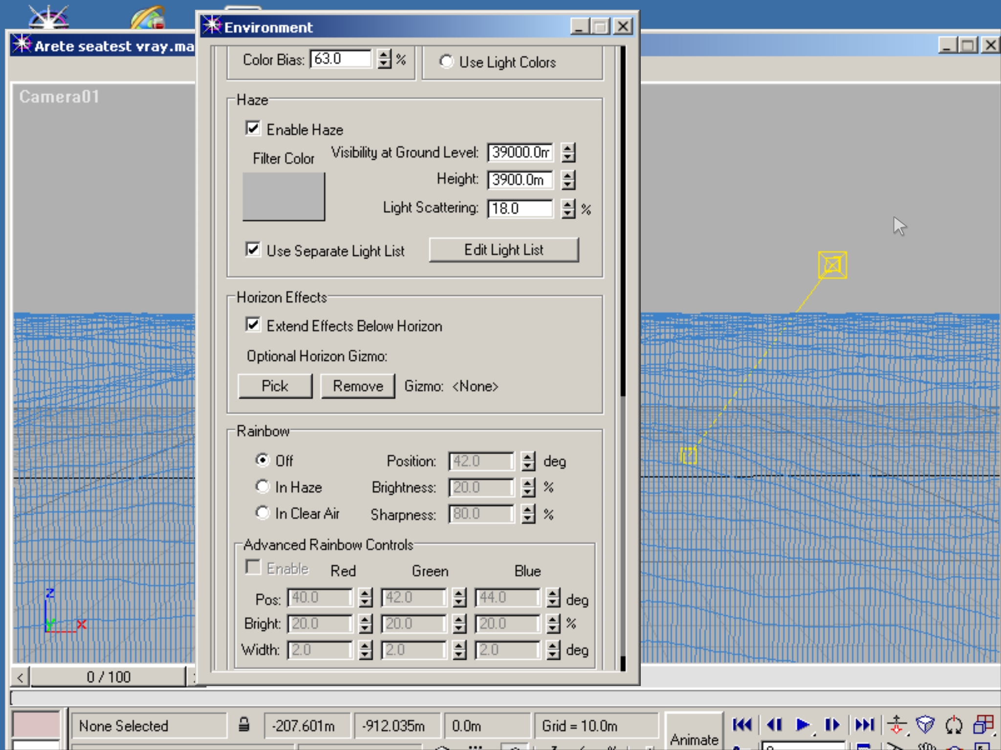

    Como se puede apreciar el panel de control es bastante desarrollado en funciones y se coloca en Environment, igual que Dreamscape.

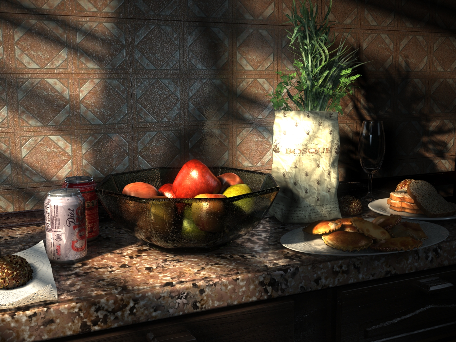

    Ah! Instalé Vay 1.09 y con este renderer el Raytracing es terriblemente rápido, pues usa los cuatro núcleos de alta potencia de la Tablet (usa los 4 núcleos más potentes de los 8 disponibles en su core bigLITTLE) Increíblemente Vray logra de algún modo aprovechar mucho mejor la potencia de los procesadores (mejor de lo que el propio 3dsmax puede manejar) y el render de esta escena en 640/480 se realiza en en menos de un minuto. Buen tiempo de render para una Tablet, ¿no creen?
Nombre: Screenshot_20200627-063629_ExaGear - Windows Emulator.jpg
Visitas: 523
Tamaño: 902.9 KB
ID: 234284 Clic en la imagen para ver su versión completa.
Nombre: Screenshot_20200627-055716_ExaGear - Windows Emulator.jpg
Visitas: 518
Tamaño: 892.3 KB
    Aquí los seteos del objeto Water, casi idéntico al de Dreamscape, pero más interesante porque la fuerza del mar se maneja con la velocidad del viento en nudos, millas por hora, o metros/s, lo cual lo hace muy lógico y natural para trabajar según el mundo real.
    Además posee cierto parecido a Seascape de Digimation por los Space Warps creadores de huellas acuáticas (disturbance objects).
    Es una hermosa mezcla de ambos plugins!

    41,518
    ¿Ese render del mar está renderizado con la Tablet? Pues sí que es potente, y rápida, el render queda muy bien.
    Apr 2012
    1,173
    Pues si claro que está renderizado con la Tablet!
    La verdad me sorprendió Vray como pudo aprovechar un poco mejor los núcleos a pesar de estar funcionando dentro de un emulador tan parchado!
    Imagina los anidados que debe procesar (traducir permanentemente) la CPU, es una imagen Windows cargada dentro del entorno Wine, este a su vez dentro de Exagear, y este a su vez dentro de Android Pie.
    Con una Tablet más nueva como Samsung Tab S6 sería aun más rápido, la mía es S3, ya tiene sus años.

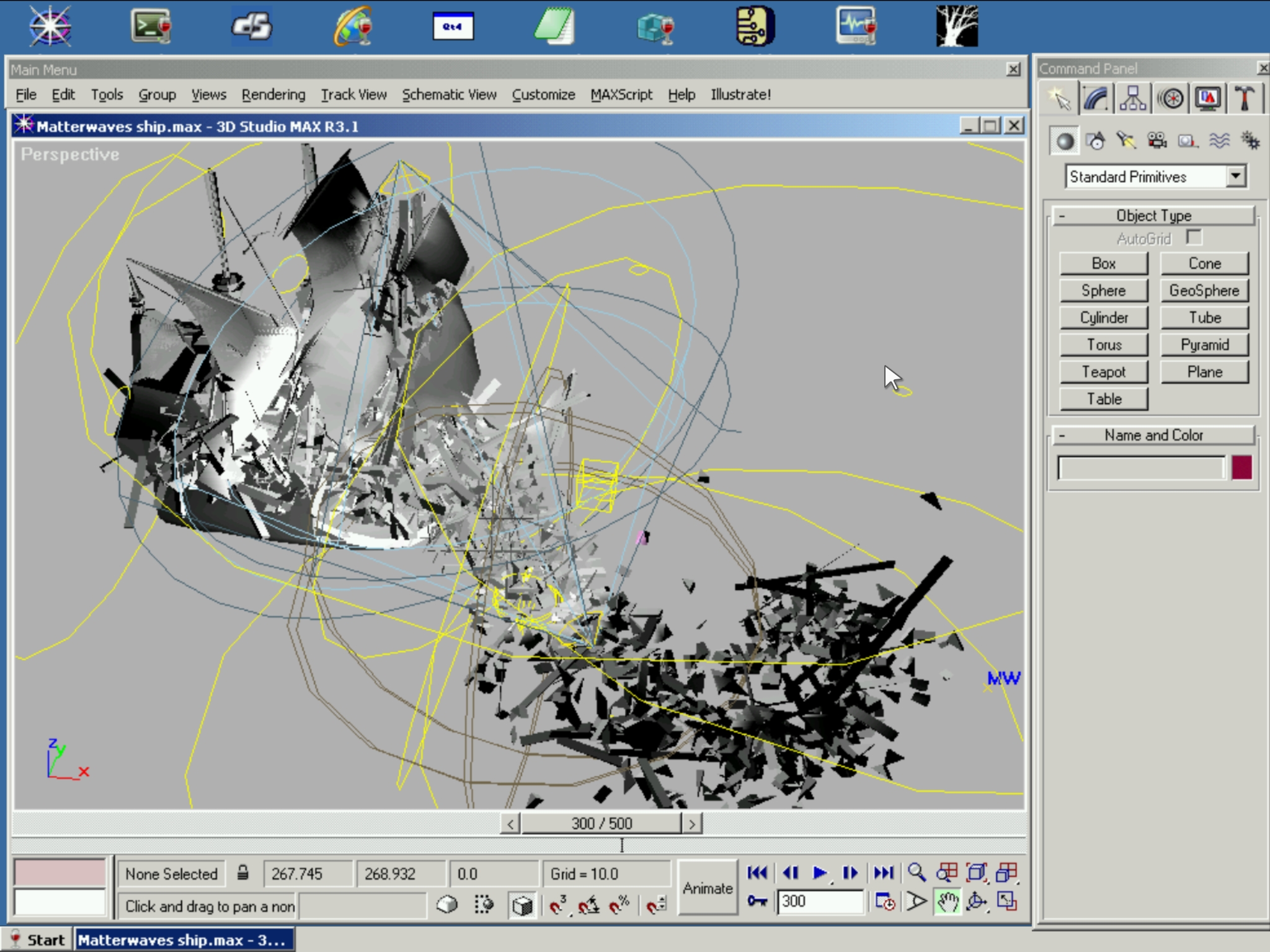

    PD, todas esas escenas están creadas, animadas y renderizadas en max 3.1 en la tablet android.

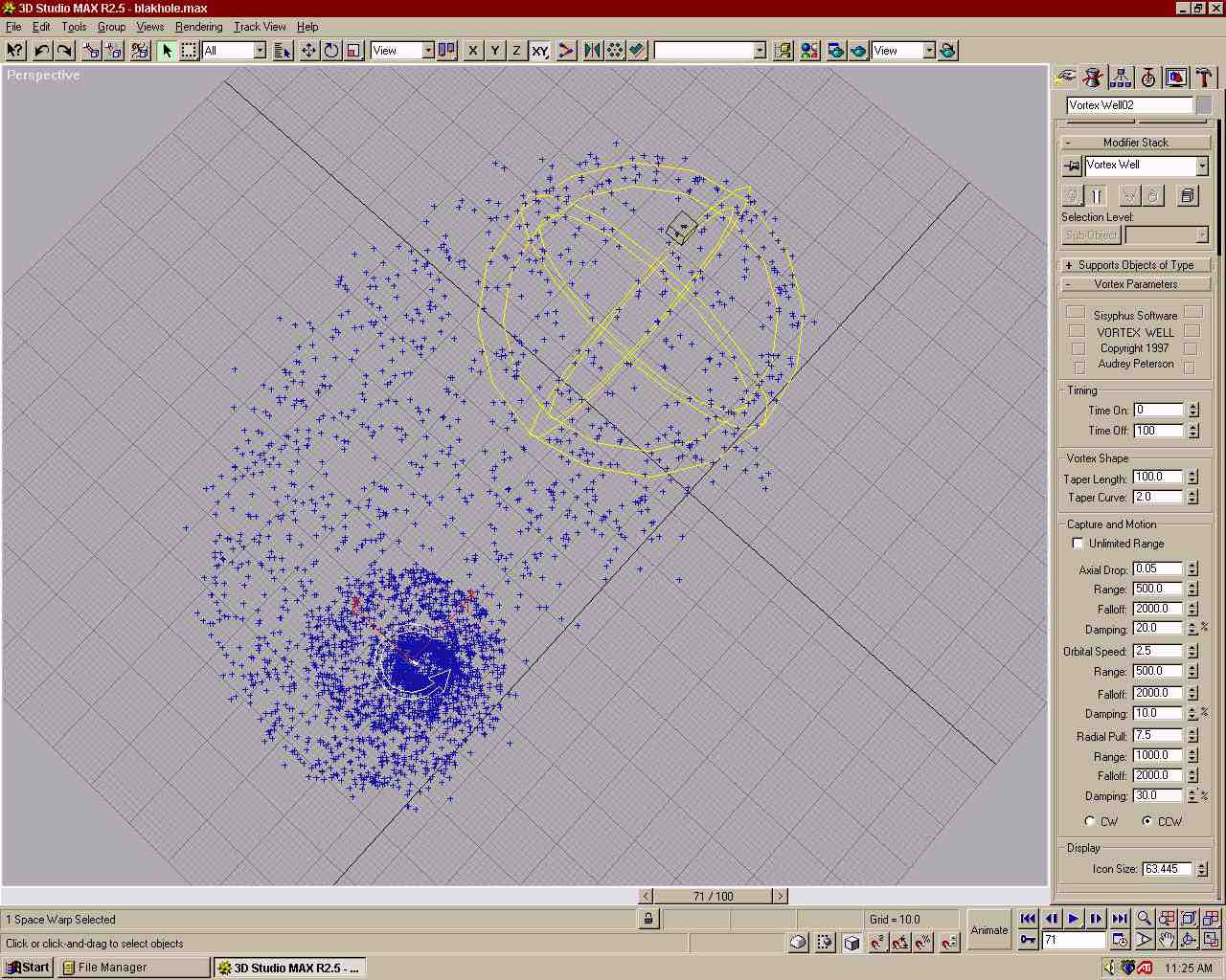

    Hay un manual de instrucciones que también bajé de archive.org, pero de "All Purpose Particles" que es la versión previa y que adjunto al mensaje.
    Básicamente veo que se logran efectos de partículas espirales, y efectos gravitacionales sobre las partículas. Por ejemplo: partículas giratorias, desde halos y cilindros giratorios hasta cometas, nebulosas y galaxias espirales. Creación de flujos caóticos de partículas y producción de flujos rápidos, campos de fuerza y ​​efectos de energía efectivos. También agujeros negros, trombas marinas, tornados, remolinos y otras creaciones en forma de embudo. Por ejemplo, podría ser ideal para crear la típica estrella siendo devorada por un agujero negro....
    Aquí adjunto una captura hecha con 3ds Max 2.5:

    Por supuesto que si! Lo que yo tenga es para quien lo necesite.
    Ahi van MatterWaves, Spiral gravity y Spherical Gravity que son las que utilicé en la escena de la muerte del barco.
    Son para max 3.x
    Saludos!

Nombre: Screenshot_20230108-191833_ExaGear - Windows Emulator.jpg
Visitas: 280
Tamaño: 999.9 KB
ID: 244491 Clic en la imagen para ver su versión completa.
Nombre: Screenshot_20230108-191856_ExaGear - Windows Emulator.jpg
Visitas: 294
Tamaño: 1.01 MB
    Estas son capturas de la tablet android, mostrando el sistema de MatterWaves destruyendo el barco. Los circulos amarillos son en pares, como las tapas de un cilindro y son las Spiral Gravity, hay varias para ir impulsando las partículas de maneras espiraladas hasta el sumidero, el cual es otra Spiral Gravity también. Por eso se ven varias en la escena. Hay una Spherical también para el centro del vórtice.

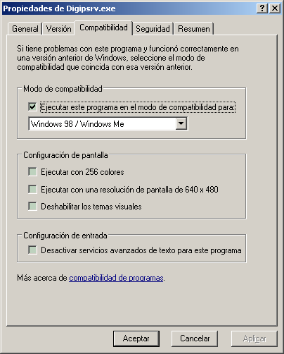

    ¡Hola Carolina y 3dpoder!
    Qué bueno saber de nuevo de vosotros. Mirad, sobre los ficheros "Digipsrv.exe" y "Digipclt.dll" de autorización de plugins de Digimation para 3ds Max 3, hay algo que, hasta ahora, no he encontrado escrito en ninguna web, pero que lo he descubierto por mí mismo. Os lo cuento por si ayuda:
    Esto mismo lo he probado en una máquina virtual de Windows XP y he conseguido hacerlo funcionar. Voy al grano:
    Windows XP y 2000 no se lleva bien con el sistema de autenticación para los plugins de Digimation de 3ds Max 3 (y posiblemente con versiones superiores de Windows suceda lo mismo).
    Existen las versiones originales de dichos ficheros de licencia comentados "Digipsrv.exe" y "Digipclt.dll" y las versiones craqueadas. A priori ambas versiones parecen comportarse igual, pero no es así.
    Las versiones originales buscan leer un código de mochila, dongle o "Hardlock" correcto (en el pequeño hardware de protección que tenían los 3ds Max conectado al puerto paralelo). Si no encuentran ese código (las versiones craqueadas de 3ds Max 3 sólo leen un "0" para ese código, que no se considera "correcto"), simplemente se arroja un error por pantalla y no se puede usar el plugin.
    Por el contrario, las versiones craqueadas de "Digipsrv.exe" y "Digipclt.dll" que he encontrado para 3ds Max 3 simplemente piden un número de autorización en función de un número de licencia y un número de "Hardlock ID" correcto, sin problemas porque dicho número de Hardlock ID lo generan virtualmente.
    Hay varias versiones de estos ficheros craqueados: cada versión genera un "Hardlock ID" distinto, por lo que si has instalado plugins autorizados en 3ds Max 3 y sustituyes "DIGIPCLT.DLL" y "DIGIPSRV.EXE" por otras versiones (aunque sigan siendo craqueadas), los plugins tendrían que ser autorizados de nuevo con otro "Hardlock ID" propio de esa nueva versión.
    Así, como decía, las versiones originales de "DIGIPCLT.DLL" y "DIGIPSRV.EXE" usan un número de "Hardlock ID" leído del dongle de seguridad insertado en el puerto paralelo. Por eso, si no se dispone de dicho dongle, se arroja un error y no se pueden autorizar los plugins.
    Ahora bien, si se tienen las versiones craqueadas de "DIGIPCLT.DLL" y "DIGIPSRV.EXE" para 3ds Max 3, la cosa no acaba ahí:
    Para lograr que el sistema de autenticación formado por esos ficheros funcione, debe establecerse que el modo de compatibilidad de ejecución del servicio de registro "Digipsrv.exe" sea Windows 98 / Windows Me (clic derecho en el archivo y pestaña Compatibilidad). Para ver la imagen más grande, hacer clic en ella.
Nombre: Digipsrv.png
Visitas: 288
Tamaño: 13.7 KB
    Luego, hay que registrar "Digipsrv.exe" como servicio ejecutando el script "digip_register.bat". Si después de hacerlo, el servicio no se ve listado en services.msc (debido a la compatibilidad con Windows 98 / Windows Me), no importa.
    (Hay otro archivo que se llama "Digipmon.exe", pero solo es una aplicación extra para mostrar al usuario los plugins)
    Con eso, el plugin se cargaría correctamente y mostraría el diálogo para ser autorizado en el que pide un código de autorización. Entonces: o tenéis el código de autorización (que ni Digimation ni nadie lo emite) o tenéis un "KeyGen" particular para ese plugin. Introduciendo el código de autorización correcto, el plugin queda autorizado, el sistema de licencias guarda dicho código en un archivo aparte y el plugin FUNCIONA!.
    Eso es todo...

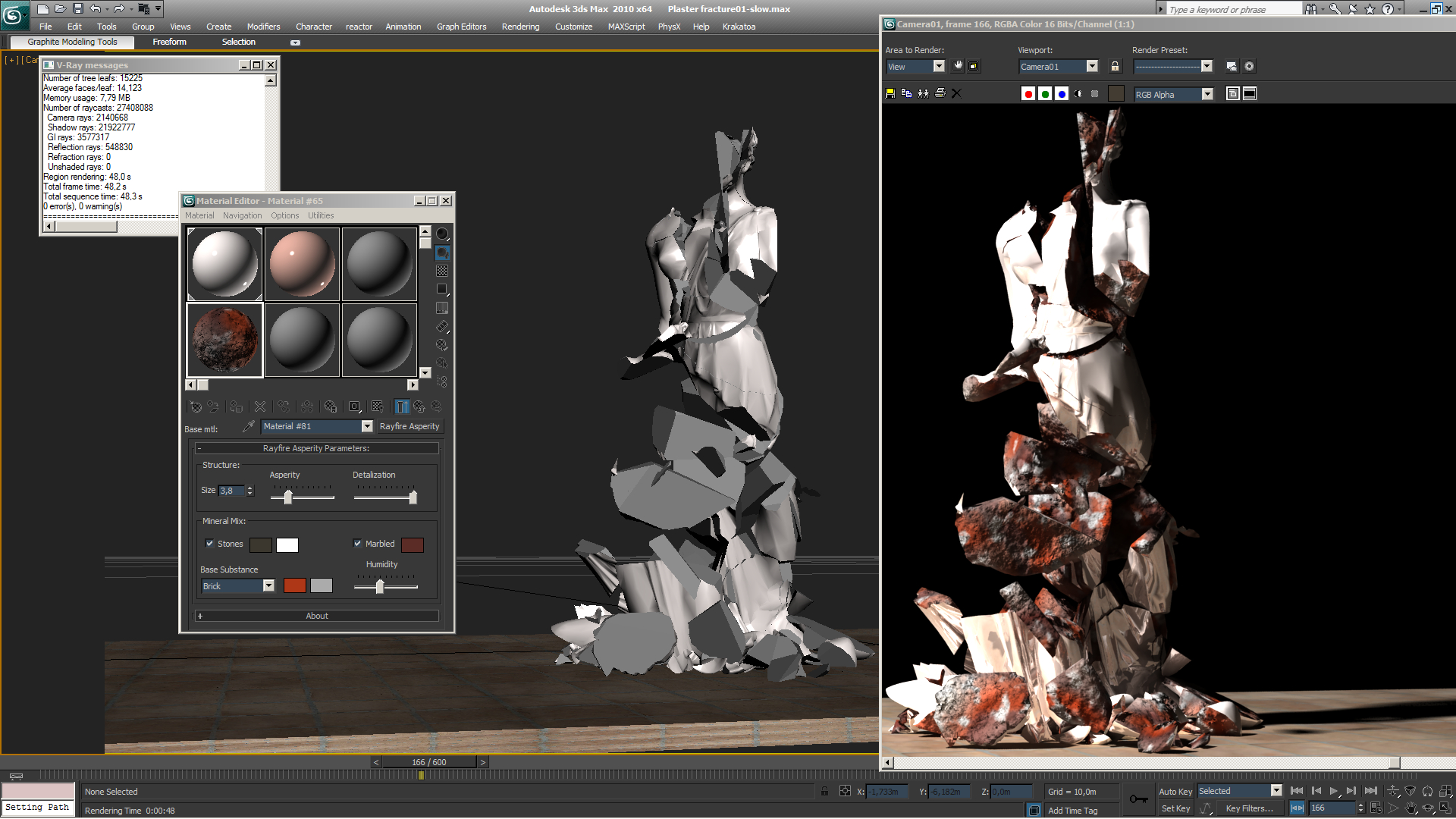

    Mis plugins
    ¡Hola Birdy! Revisando lo que te había mandado, vi que entre el lío de carpetas había una que se llama "to test version" y dentro de ella "scripts". Pues allí entre todos los scripts están estos que te reenvío aquí adjuntos para que los identifiques y los pruebes, son plugins en script que hice hace un tiempo, son materiales.
    El más trabajado y último que hice es el Rayfire Asperity Material, para dar aspereza a las caras facetadas de los cortes voronoi de rayfire o cualquier otro plugin demoledor.
    Funcionan con Vray y son para max 6 en adelante, o al menos no los he testeado en anteriores.
    Se copian en Scripts/Startup. Y al reiniciar max aparecen ya estos nuevos materiales.
    Son puramente procedimentales, no usan bitmaps y no necesitan UV map.
    Abajo imágenes de Asperity renderizadas en Vray en los presets Bricks, Mossy Rock y Wood Splinters:

    Aquí debajo en el bodegón use Granite, renderizado con Scanline:
Nombre: Another afternoon with scanline.jpg
Visitas: 191
Tamaño: 1.20 MB
    Era solamente para contarte de mis andanzas con 3ds Max.
    Saludos!

    Con MatterWaves no sé qué pasa que si lo instalo para probarlo, funciona pero el VideoPost se cuelga... Intentaré seguir echando algún vistazo más...

    Ray Fire Asperity
    Por cierto Carolina...
    Encontré ésto...
    RayFire Asperity Material | ScriptSpot
    Muy buen aporte...

    Más sobre Digimation Protection Server para 3ds max R3.x
    Cita Iniciado por 3dbirdy Ver mensaje
    ... Mirad, sobre los ficheros "Digipsrv.exe" y "Digipclt.dll" de autorización de plugins de Digimation para 3ds Max 3, hay algo que, hasta ahora, no he encontrado escrito en ninguna web, pero que lo he descubierto por mí mismo. Os lo cuento por si ayuda:
Visitas: 288
Tamaño: 13.7 KB
    Eso es todo...
    Es decir, los archivos craqueados para licencias que he visto de 3ds Max 3 no evitan tener que licenciar los plugins. Solo evitan el error que se produce por no poder leer un "Hardlock ID" correcto.
    ¡¡Gracias!!
    Vaya despiste... Perdonar pero acabo de darme cuenta que a este post de hace ya meses me faltó de añadir un detalle...
    Y es que para que el sistema de Licencias de Digimation ("Digimation Protection Server") funcione en 3DS MAX 3.x, en las propiedades de seguridad de "DigipSrv.exe" ( además de lo de la compatibilidad para Windows 98 ), es necesario conceder todos los permisos al grupo "Todos" de todos los usuarios.
Nombre: DigipSrv-Security.PNG
Visitas: 378
Tamaño: 13.9 KB
    Y finalmente registrar el servidor DigiPSrv.exe ejecutando "DigiP_register.bat" que contiene el siguiente comando:
    Código:
    DigiPSrv.exe /verbose /RegServer
    (No iniciar el servicio desde la consola de Servicios de Windows; hacerlo con el comando indicado)
    Esto lo probé en un Windows XP y funciona.
    Es parecido a lo que se indica en un fichero de instrucciones de Digimation que acabo de adjuntar ("Win2k Patch Instructions.pdf").
    Venía con la documentación de un plugin de Digimation.
    La diferencia es que el PDF propone hacer lo de los permisos a los usuarios mediante la configuración DCOM ("dcomcnfg").
    A mí simplemente me bastó hacerlo a nivel de la pestaña de Seguridad. No me hizo falta recurrir a la configuración DCOM, pero si se siguen los pasos de ese PDF debería funcionar igual...
    Salud!
