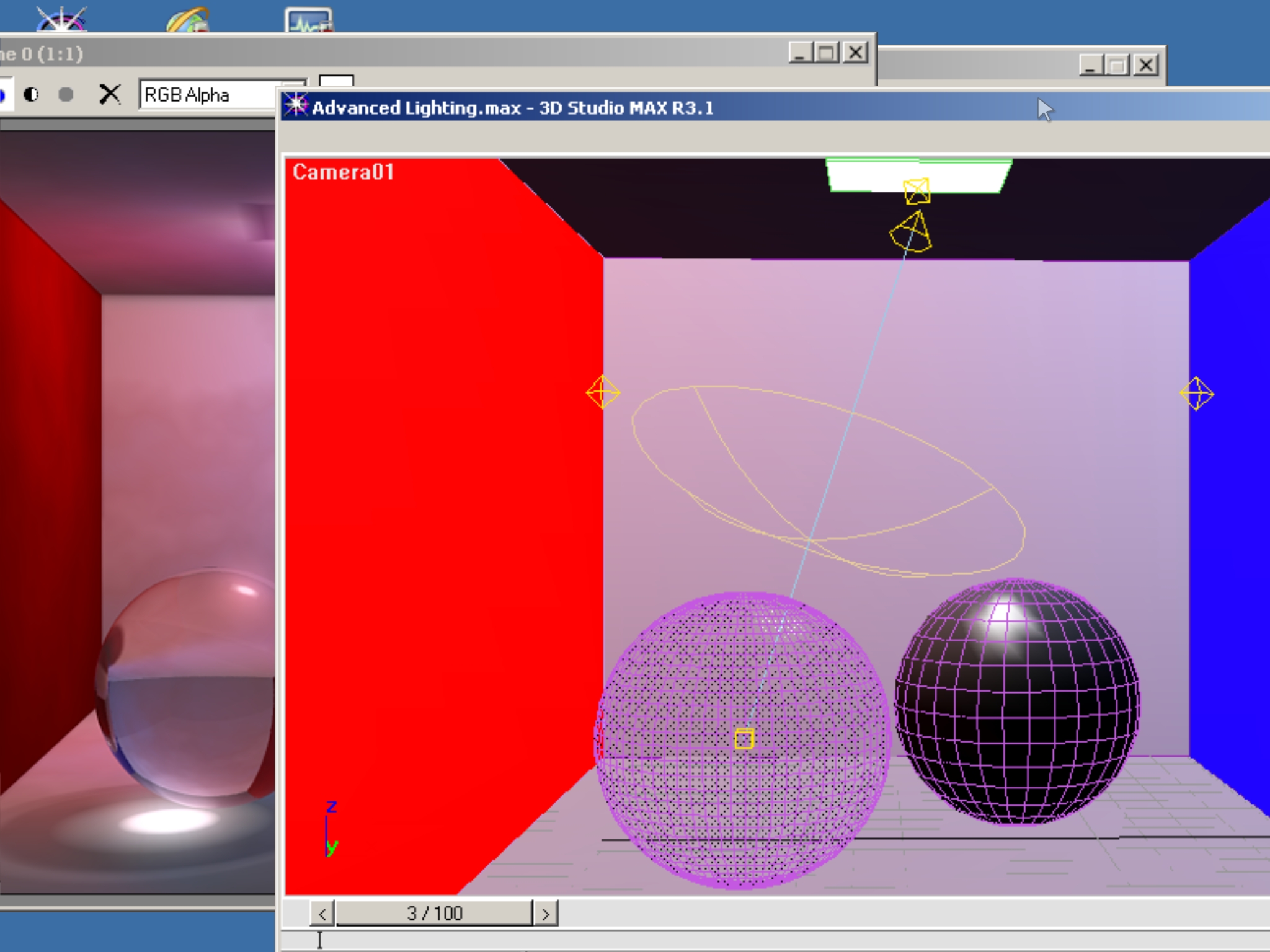

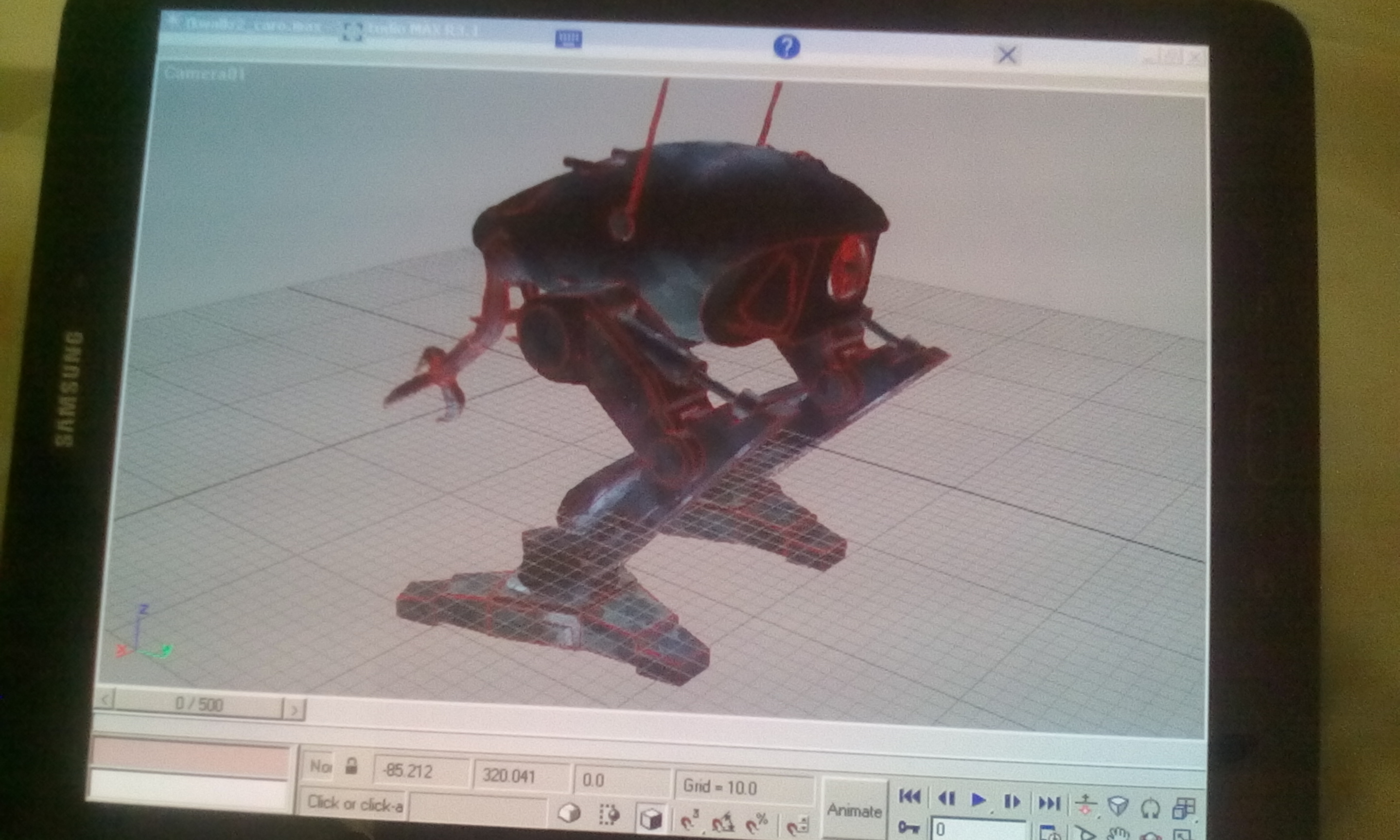

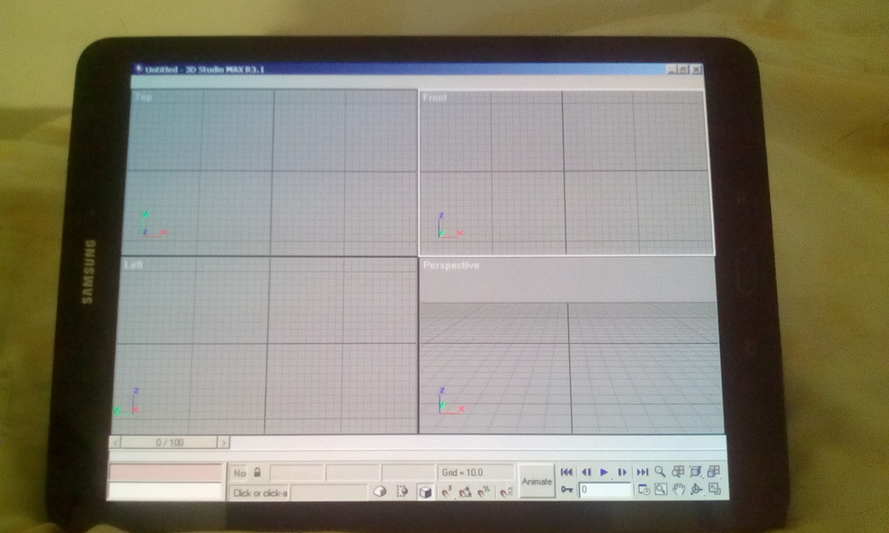

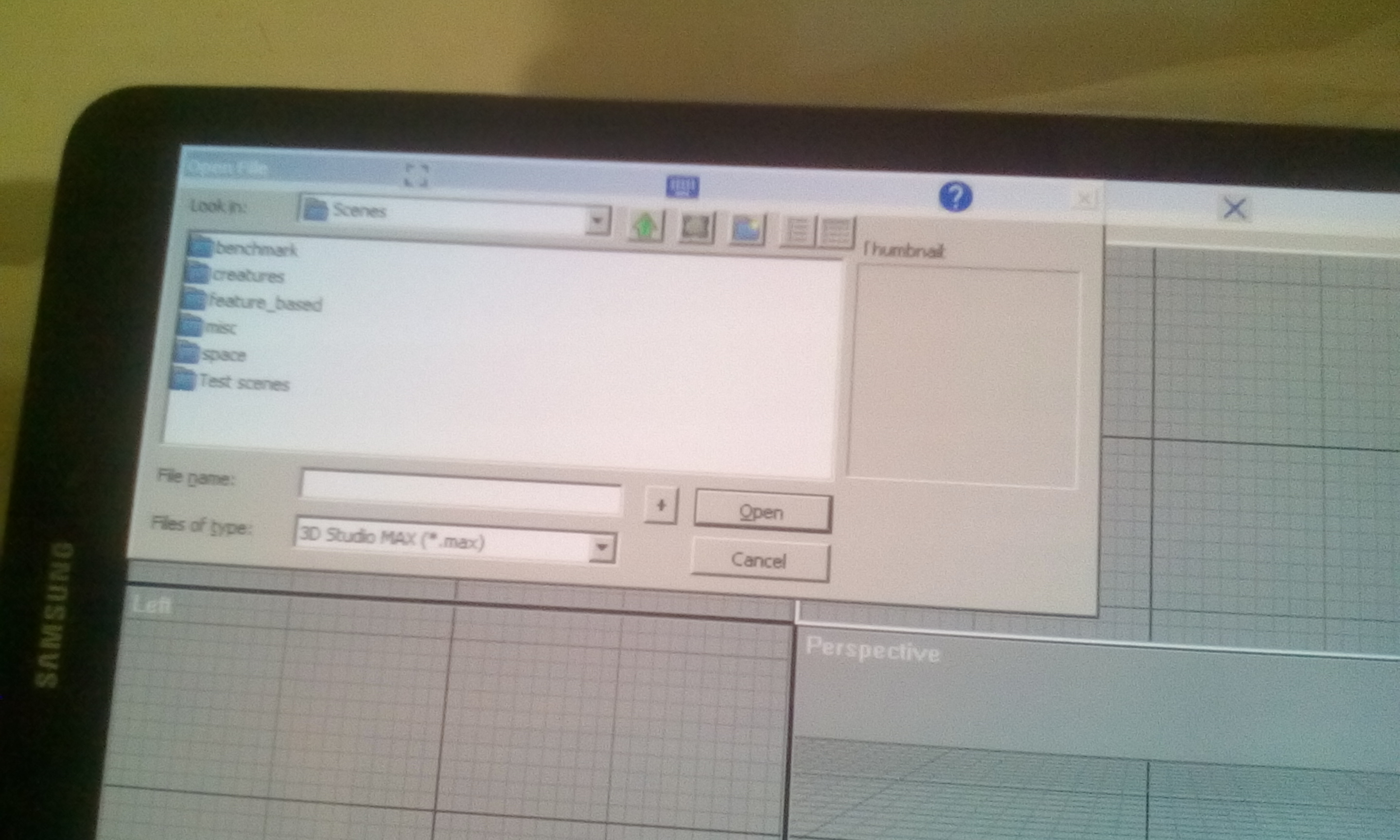

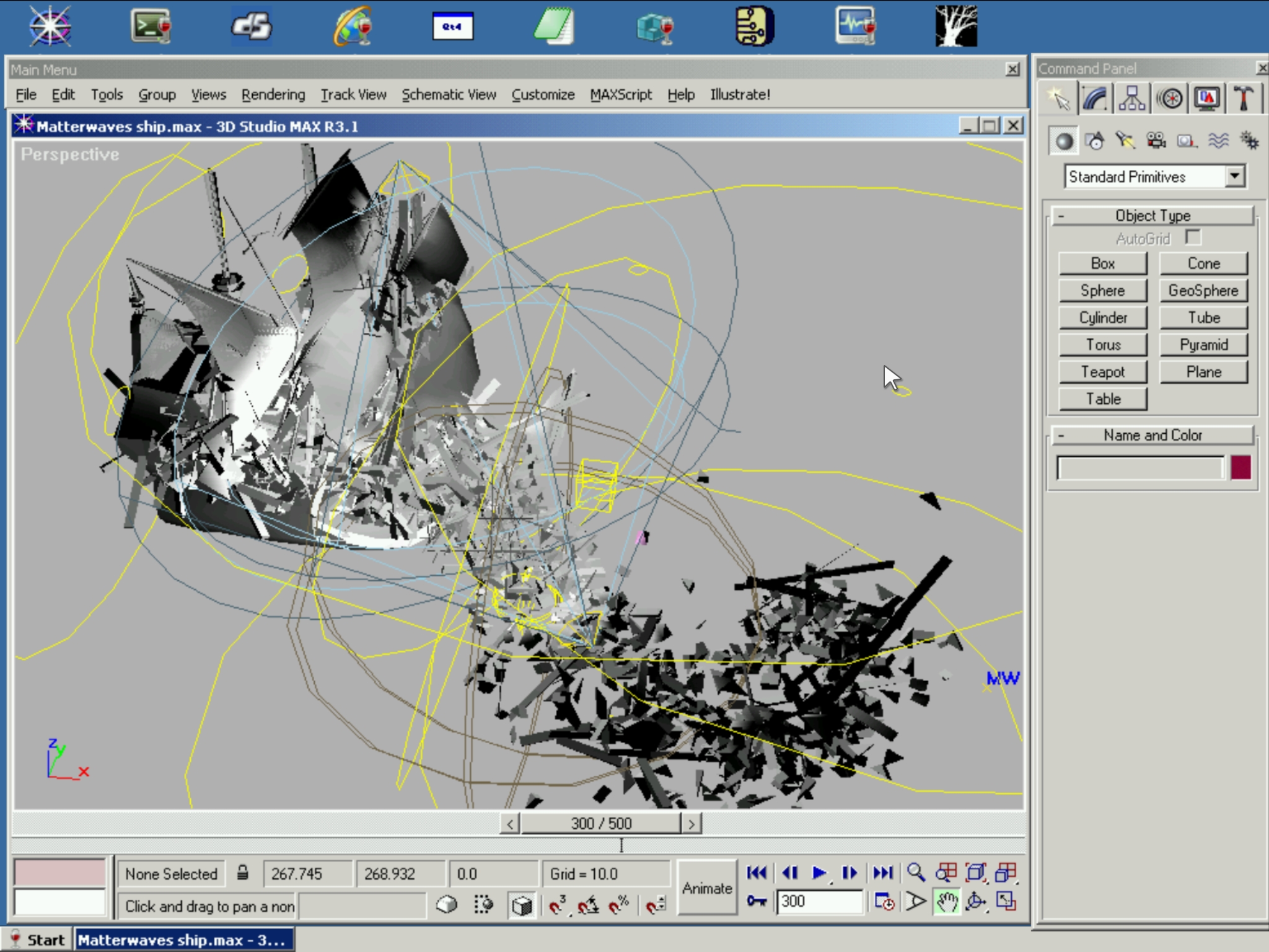

    Aquí les muestro algunas screens:
Nombre: IMG_20200529_193011.jpg
Visitas: 317
Tamaño: 1.01 MB
ID: 233673 Clic en la imagen para ver su versión completa.
Nombre: IMG_20200529_193036.jpg
Visitas: 314
Tamaño: 1,014.7 KB
ID: 233674 Clic en la imagen para ver su versión completa.
Nombre: IMG_20200529_193121.jpg
Visitas: 331
Tamaño: 1.03 MB
    Se usa mouse y teclado para atajos como en cualquier PC, sin problemas, sin ningún bug, se guardan los atajos de teclado sin problemas en el archivo kbd.
    Abre, edita, guarda, guarda como, hace merge, todo fluidamente sin problemas.
    Ya en breve subiré un video mostrando su performance. Se usa suave y sin saltos de refresco en lo absoluto.
    El procesador se mantiene frio completamente aun renderizando, lo que indica que el anidado de entornos (Windows en Exagear dentro de Android) hace que rinda muy poco, no he medido el uso del procesador en Android, pero debe estar a un 20% a 25% aproximadamente.

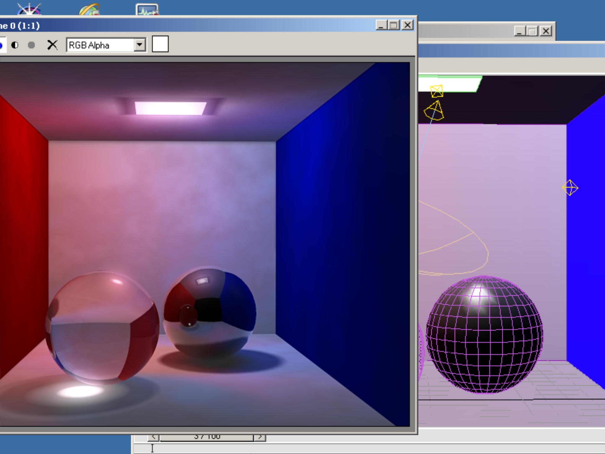

Nombre: Screenshot_20200530-035100_ExaGear - Windows Emulator.jpg
Visitas: 338
Tamaño: 712.5 KB
ID: 233676 Clic en la imagen para ver su versión completa.
Nombre: Screenshot_20200530-035053_ExaGear - Windows Emulator.jpg
Visitas: 344
Tamaño: 604.7 KB
    Este Cornell box con mucho RayTrace y mucha profundidad (9 etapas) en cada material, tomó 3 minutos, más o menos lo que tomaba mi Pentium 4 según recuerdo cuando animaba con ella.
    La Tablet es Samsung Tab S3 con Snapdragon 820 (big LITTLE 4+4 Cores, pudiendo correr los ocho Cores si se requiere, pero de ese hardware usa lamentablemente muy muy poquito con Exagear).
    En fin, es tan hermoso tener 3dsmax en mi Tablet! Es lo que quería desde hace tiempo.
    Espero consulten cualquier cosa que necesiten!

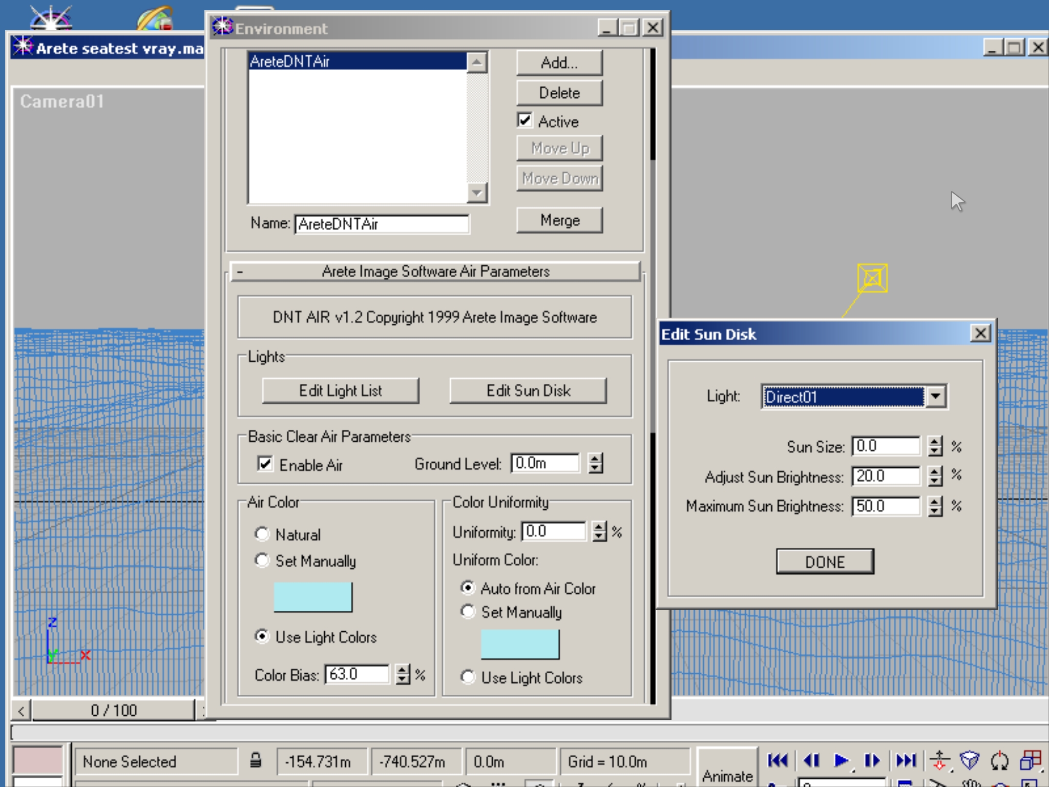

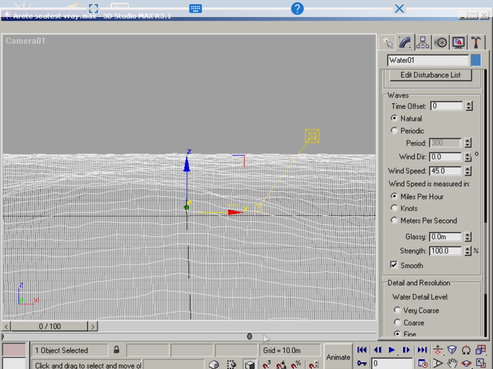

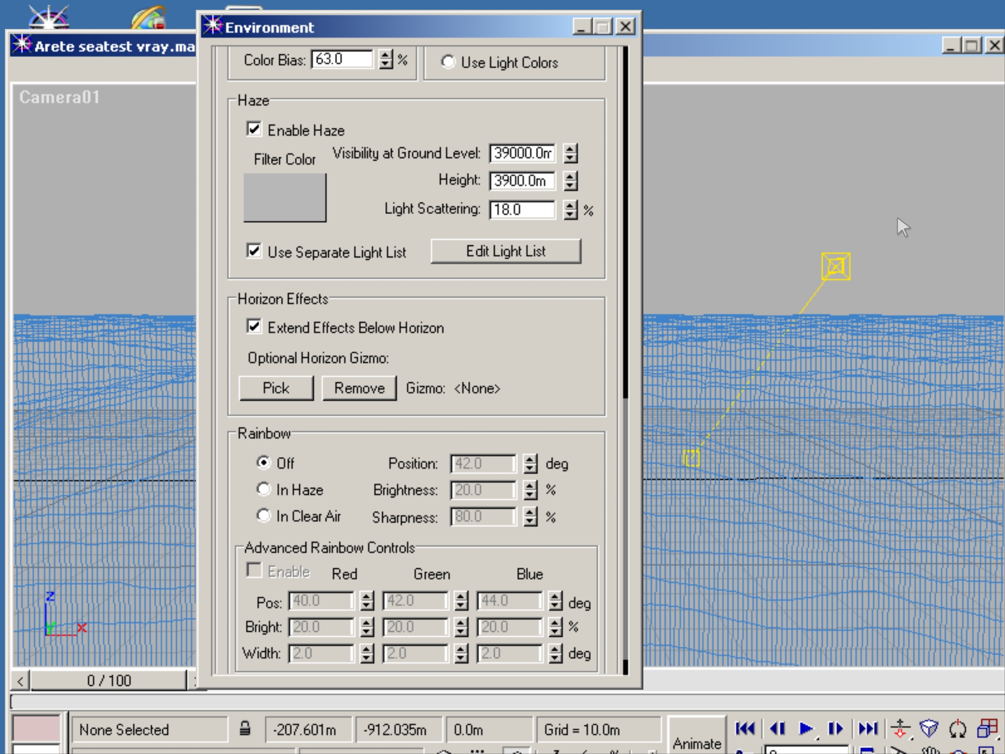

    Aun descubriendo increíbles posibilidades para 3dsmax en mi Tablet!
    He instalado Arete Digital Nature de Sisyphus, un plugin que podría (según he podido probar al usarlo) ser considerado el padre de Dreamscape, en 1999!
    Con este plugin se realizaron las escenas marítimas de Waterworld (con Kevin Costner).
Nombre: Screenshot_20200627-064514_ExaGear - Windows Emulator.jpg
Visitas: 201
Tamaño: 1,007.0 KB
ID: 234281 Clic en la imagen para ver su versión completa.
Nombre: Screenshot_20200627-064546_ExaGear - Windows Emulator.jpg
Visitas: 168
Tamaño: 1.03 MB
ID: 234282 Clic en la imagen para ver su versión completa.
Nombre: Screenshot_20200627-064611_ExaGear - Windows Emulator.jpg
Visitas: 169
Tamaño: 845.2 KB
    Como se puede apreciar el panel de control es bastante desarrollado en funciones y se coloca en Environment, igual que Dreamscape.

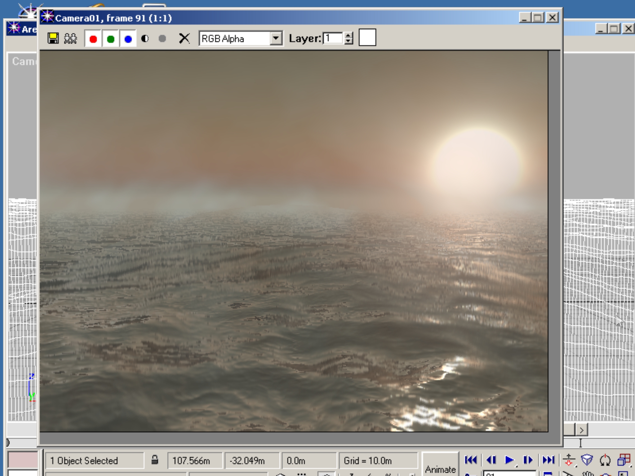

    Ah! Instalé Vay 1.09 y con este renderer el Raytracing es terriblemente rápido, pues usa los cuatro núcleos de alta potencia de la Tablet (usa los 4 núcleos más potentes de los 8 disponibles en su core bigLITTLE) Increíblemente Vray logra de algún modo aprovechar mucho mejor la potencia de los procesadores (mejor de lo que el propio 3dsmax puede manejar) y el render de esta escena en 640/480 se realiza en en menos de un minuto. Buen tiempo de render para una Tablet, ¿no creen?
Nombre: Screenshot_20200627-063629_ExaGear - Windows Emulator.jpg
Visitas: 164
Tamaño: 902.9 KB
ID: 234284 Clic en la imagen para ver su versión completa.
Nombre: Screenshot_20200627-055716_ExaGear - Windows Emulator.jpg
Visitas: 190
Tamaño: 892.3 KB
    Aquí los seteos del objeto Water, casi idéntico al de Dreamscape, pero más interesante porque la fuerza del mar se maneja con la velocidad del viento en nudos, millas por hora, o metros/s, lo cual lo hace muy lógico y natural para trabajar según el mundo real.
    Además posee cierto parecido a Seascape de Digimation por los Space Warps creadores de huellas acuáticas (disturbance objects).
    Es una hermosa mezcla de ambos plugins!
    Ya regresaré posteando más plugins que he instalado en este 3dsmax en mi Tablet.

    ¿Ese render del mar está renderizado con la Tablet? Pues sí que es potente, y rápida, el render queda muy bien.
  14. Gracias Carolina, 3dbirdy Agradece este post
  15. #10
    Moderadora
    Apr 2012
    1,181
    670
    501
    Pues si claro que está renderizado con la Tablet!
    La verdad me sorprendió Vray como pudo aprovechar un poco mejor los núcleos a pesar de estar funcionando dentro de un emulador tan parchado!
    Imagina los anidados que debe procesar (traducir permanentemente) la CPU, es una imagen Windows cargada dentro del entorno Wine, este a su vez dentro de Exagear, y este a su vez dentro de Android Pie.
