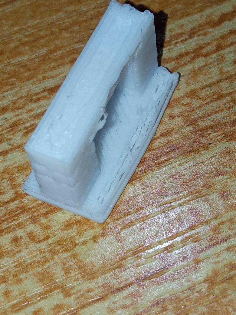

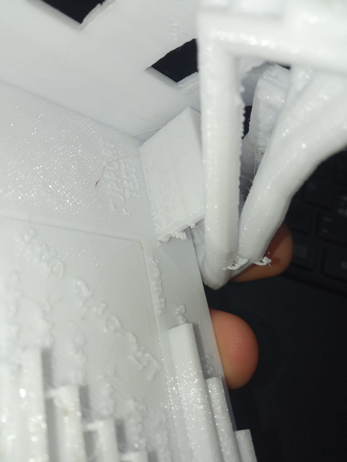

    Buenos días, para pedirles su ayuda con una prueba de impresión que tuve, resulta que al momento de imprimir cada que termina un cuadrado un círculo lo que sea al momento de irse a la siguiente capa parte de ese filamento se pega con el de arriba y así consecuentemente, sospecho que es debido a la temperatura de impresión, pues el filamento tiene una temperatura de impresión de 210-230, pero yo lo dejé a 240 debido a que me hace "bien" los puentes. Además, esta impresora no es mía; ya contaba con un filamento, y la boquilla no se ha cambiado desde hace como 5 años. El filamento que usa no lo conozco, por lo que también puede ser el filamento, y todo lo que estoy diciendo será en vano. Ya se pidió un filamento de la marca Hatchbox; tengo entendido que es una buena marca. Gracias.

    Envió de nuevo las imágenes por si es que no se abren

    No pones que tipo de filamento es, supongo que será PETG. Si fuera PLA la temperatura sería mucho más baja, unos 200 grados y 50 grados la cama.
    Yo empezaría por lo básico, que es revisar la tensión de las correas y cambiar la boquilla por una nueva.
    A veces esas cosas tan tontas son las que te hacen perder tiempo y pruebas sin conseguir una mejora.
    La tensión de la correa es importante (debe estar tensa pero sin pasarse tampoco )
    Lo de la boquilla, siempre puede haber quedado algo de filamento reseco dentro y no fluye como debería.
    Otra cosa sería también el laminador, a ver si has tocado un valor que haga que salga mal.
    Mira todos los valores que tengas cambiados y revísalos.
    Si usas CURA, solo los que llevarán cono una flecha circular en el lado.

    Ok, antes de la prueba que me diste, hice una pieza pequeña y este fue el resultado.
    1ra Prueba
Nombre: WhatsApp Image 2023-11-27 at 2.32.31 PM.jpeg
Visitas: 83
Tamaño: 145.9 KB
    Solo modifiqué la temperatura a 200 grados.
    2da prueba
Nombre: WhatsApp Image 2023-11-27 at 2.32.31 PM (1).jpeg
Visitas: 92
Tamaño: 127.1 KB
    210 grados.
    3ra prueba
Nombre: WhatsApp Image 2023-11-27 at 2.32.32 PM.jpeg
Visitas: 88
Tamaño: 136.1 KB
    220 grados.
    4ta prueba
Nombre: WhatsApp Image 2023-11-27 at 2.32.32 PM (1).jpeg
Visitas: 91
Tamaño: 133.1 KB
    230 grados.
    Pero con la diferencia de que aquí no hice modificación al código de Cura. Solo cambié la temperatura de la cama a 60 grados, la velocidad de desplazamiento a 60 mm/s, la velocidad de relleno a 20 mm/s. Para la unión del relleno y los bordes, normalmente lo tengo al 25%, pero en este caso está por defecto al 10%. La pieza se ve mejor, pero no sé qué me puedes decir.
    Ah, sí. Ahora hago la prueba que me diste.

    Yo es que empezaría de cero sin modificar ningún valor (solo las temperaturas y si necesita soporte o adhesión a la cama). El cambiar valores sin saber muy bien si pueden estropear otros valores no tiene mucho sentido. Cura viene con valores bastante ajustados.
    De todas formas, no veo las piezas bien... ¿tienes algún otro filamento para hacer las pruebas?
    Otros posibles errores suelen ser los ventiladores. El material PLA suele necesitar el ventilador de capa al 100%, aunque ese material PLA+ no lo conozco y no sabría decirte. Mira que los ventiladores estén limpios, etc.
