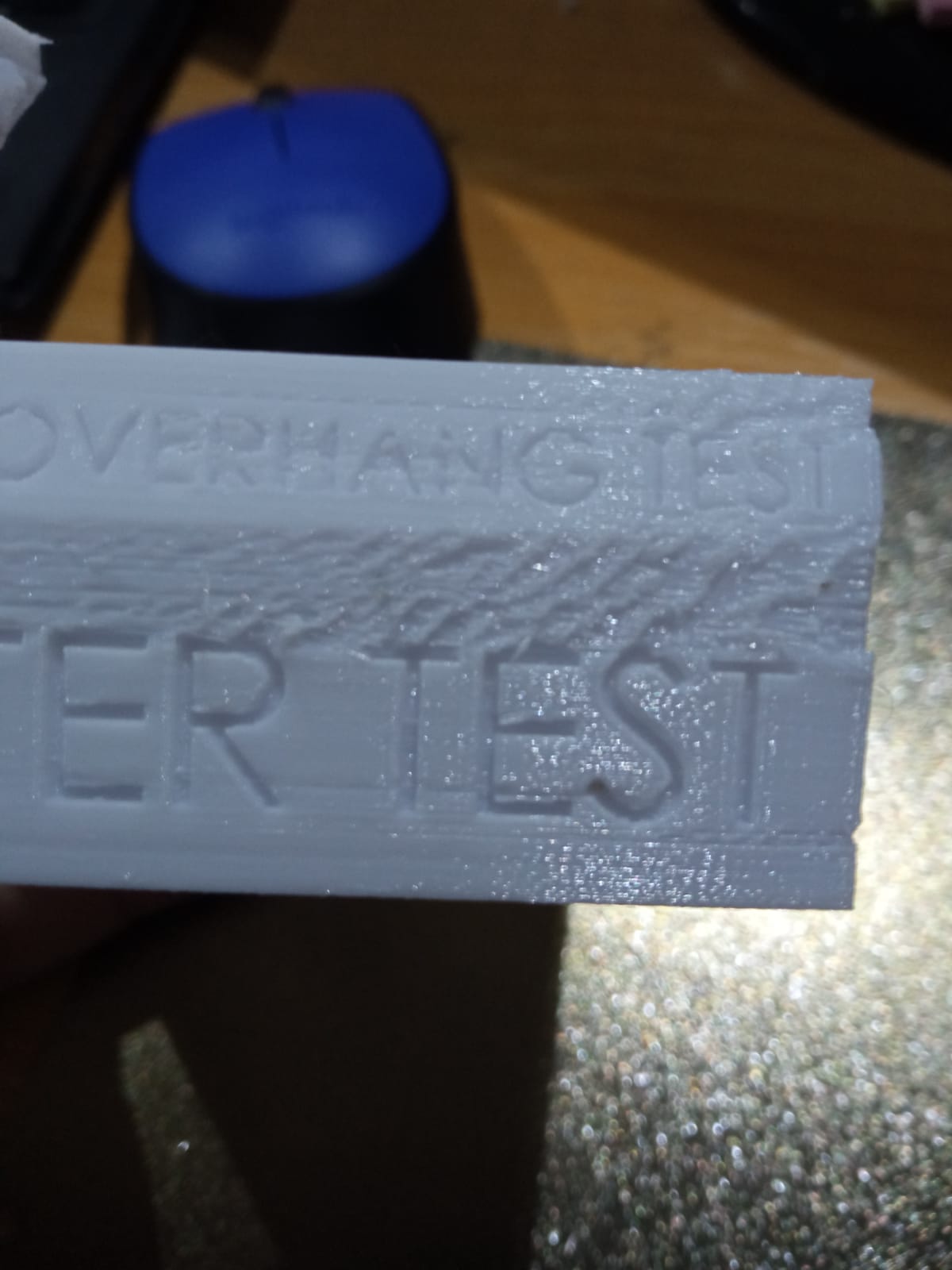

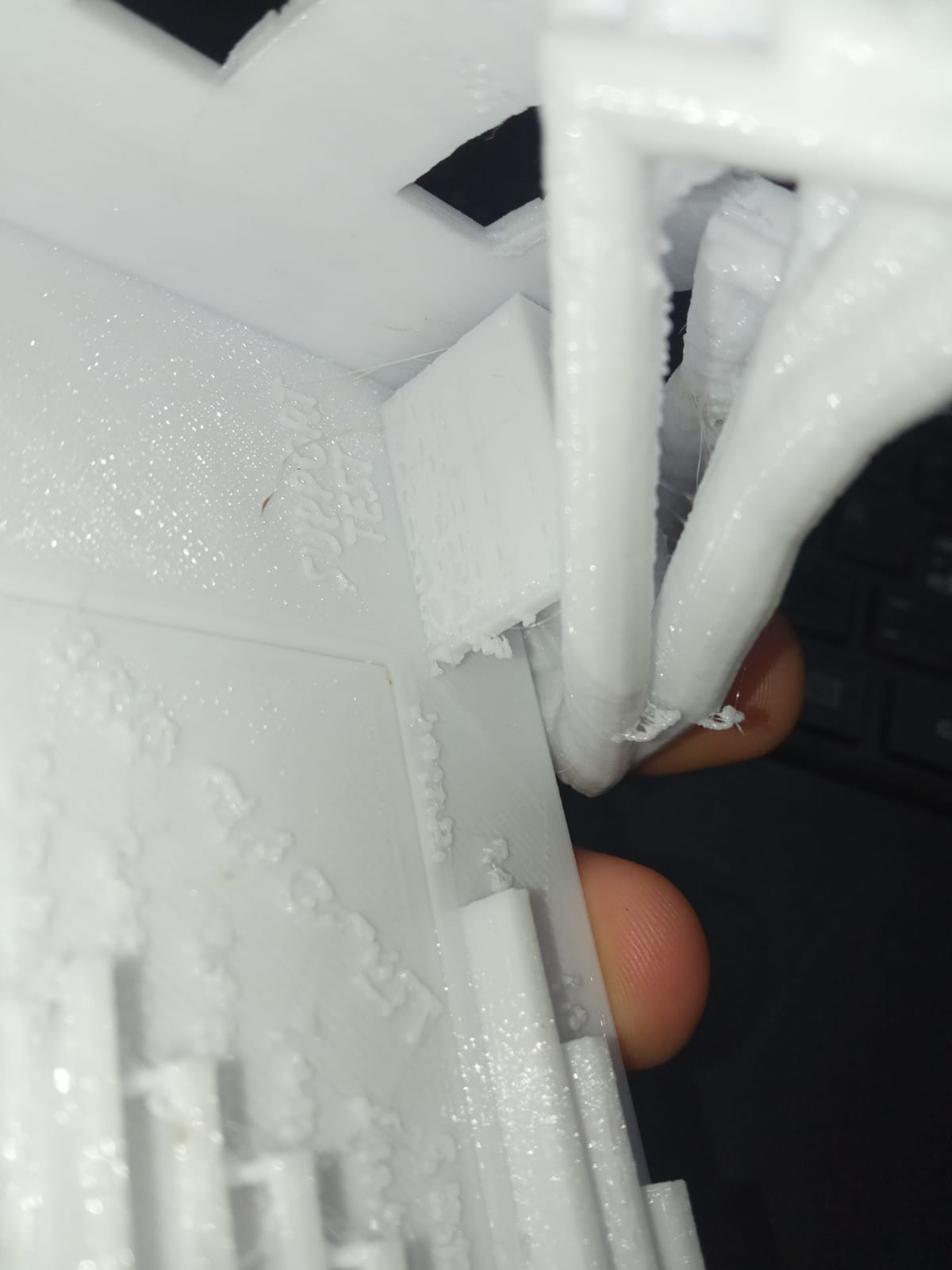

    Envió de nuevo las imágenes por si es que no se abren

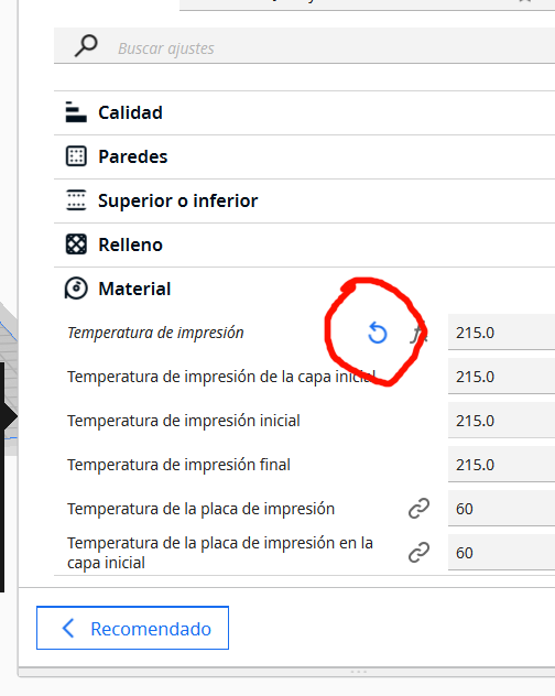

    Si usas CURA, solo los que llevarán cono una flecha circular en el lado.

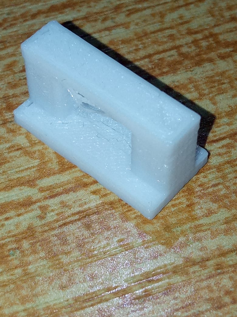

    Ok, antes de la prueba que me diste, hice una pieza pequeña y este fue el resultado.
    1ra Prueba
Nombre: WhatsApp Image 2023-11-27 at 2.32.31 PM.jpeg
Visitas: 50
Tamaño: 145.9 KB
    Solo modifiqué la temperatura a 200 grados.

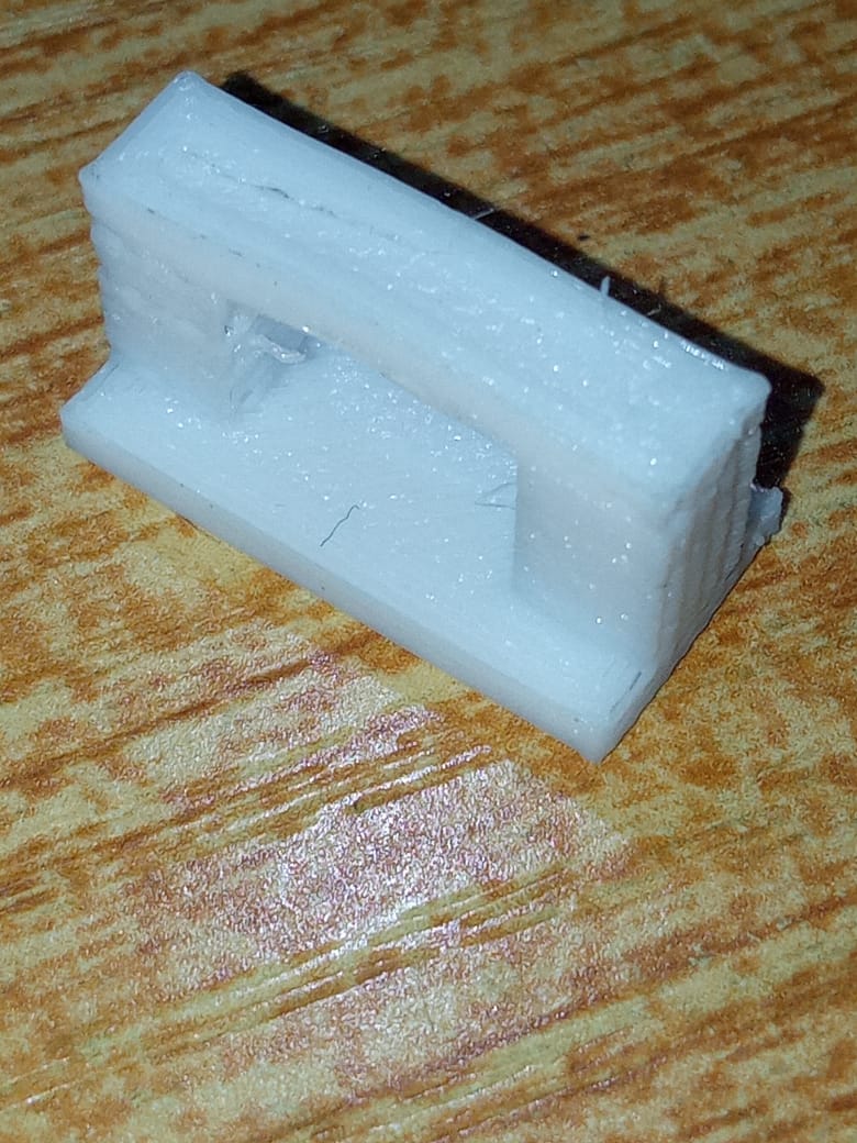

    2da prueba
Nombre: WhatsApp Image 2023-11-27 at 2.32.31 PM (1).jpeg
Visitas: 60
Tamaño: 127.1 KB
    210 grados.

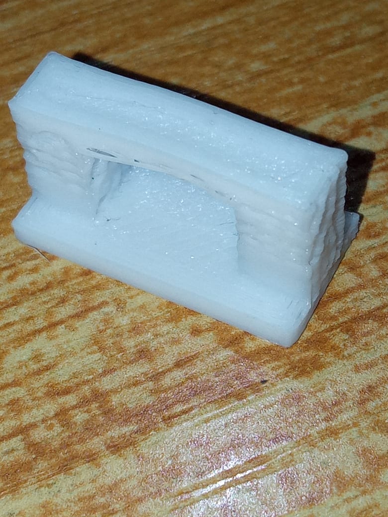

    3ra prueba
Nombre: WhatsApp Image 2023-11-27 at 2.32.32 PM.jpeg
Visitas: 48
Tamaño: 136.1 KB
    220 grados.

    Pero con la diferencia de que aquí no hice modificación al código de Cura. Solo cambié la temperatura de la cama a 60 grados, la velocidad de desplazamiento a 60 mm/s, la velocidad de relleno a 20 mm/s. Para la unión del relleno y los bordes, normalmente lo tengo al 25%, pero en este caso está por defecto al 10%. La pieza se ve mejor, pero no sé qué me puedes decir.
