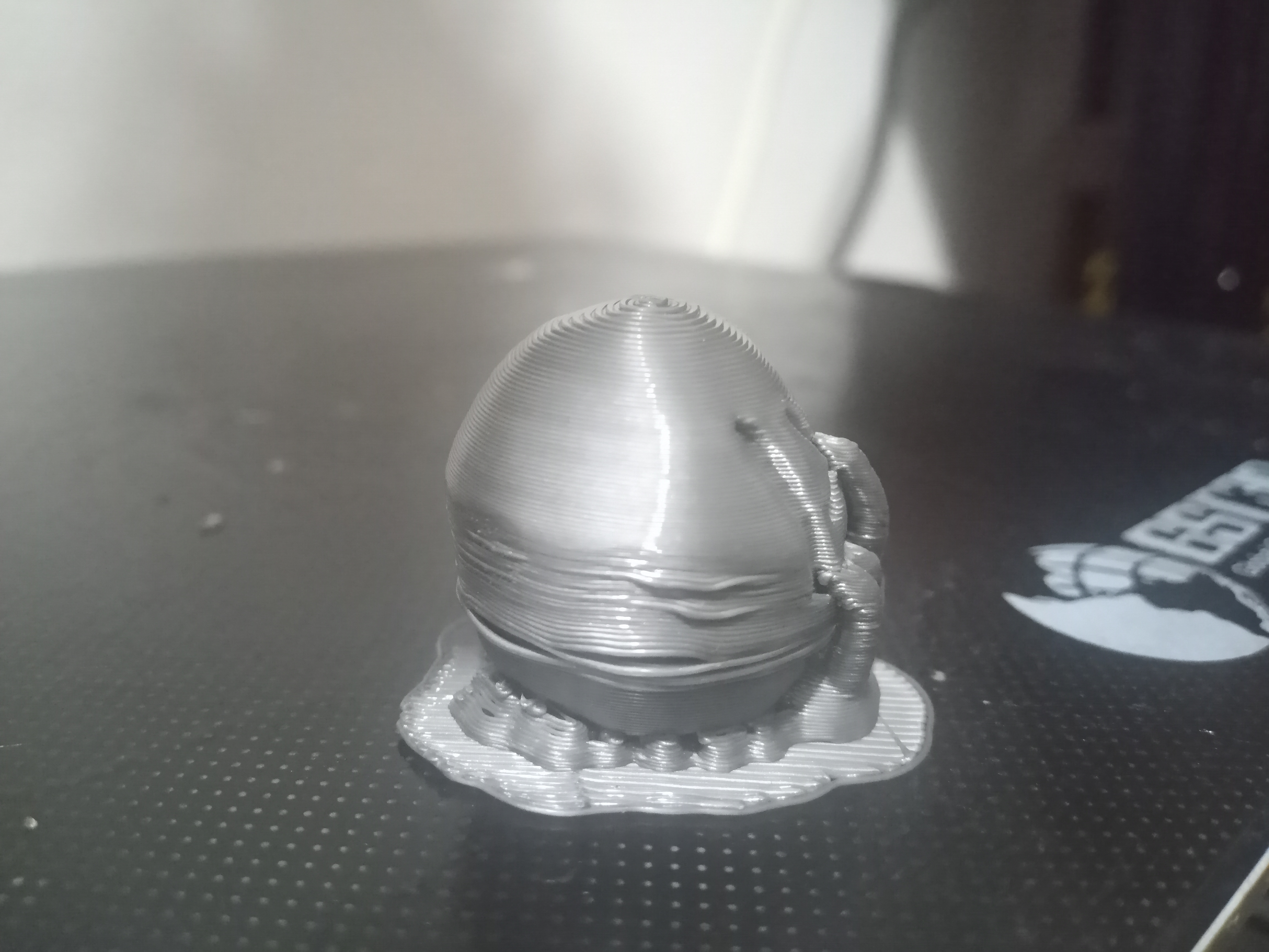

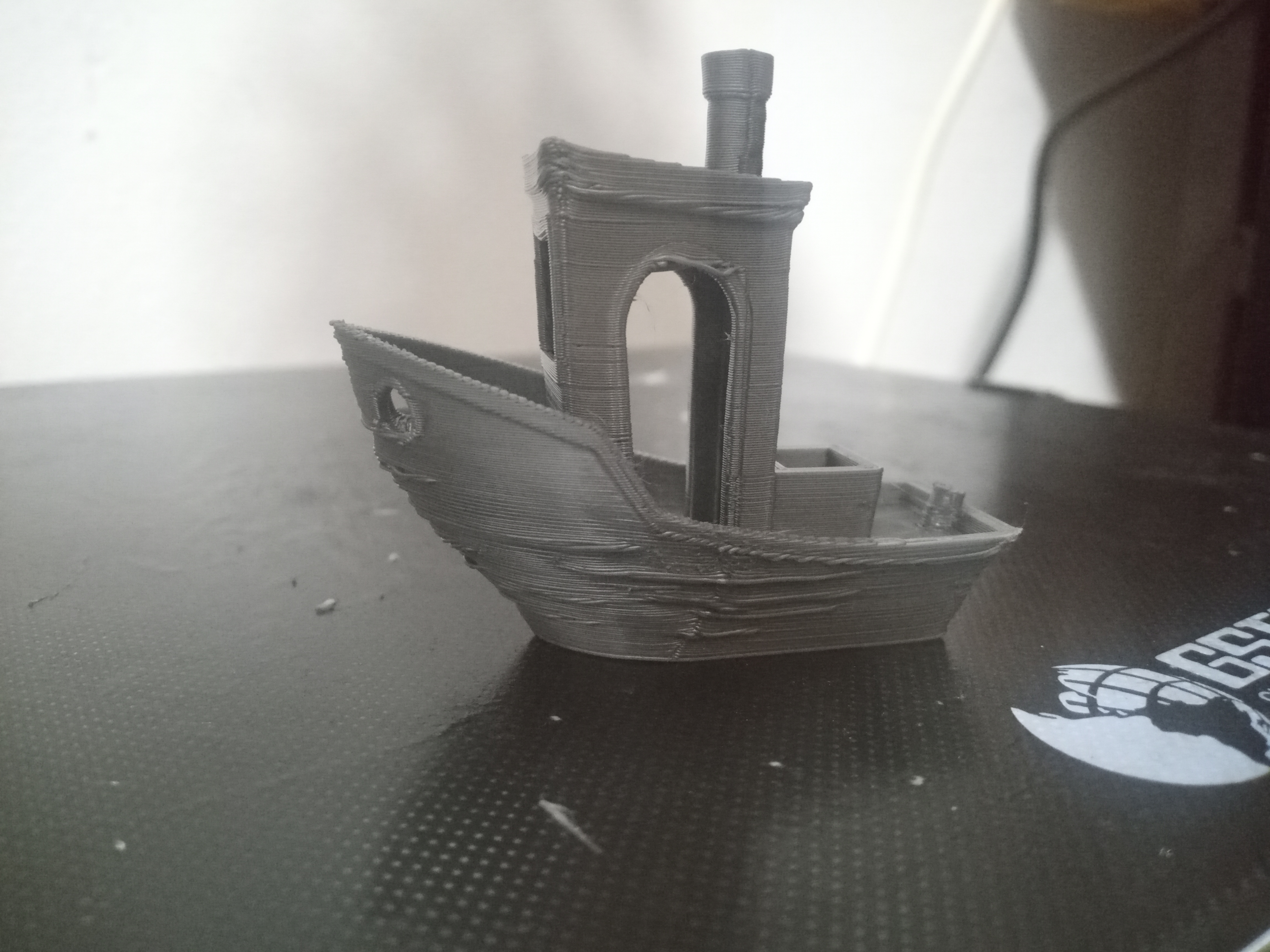

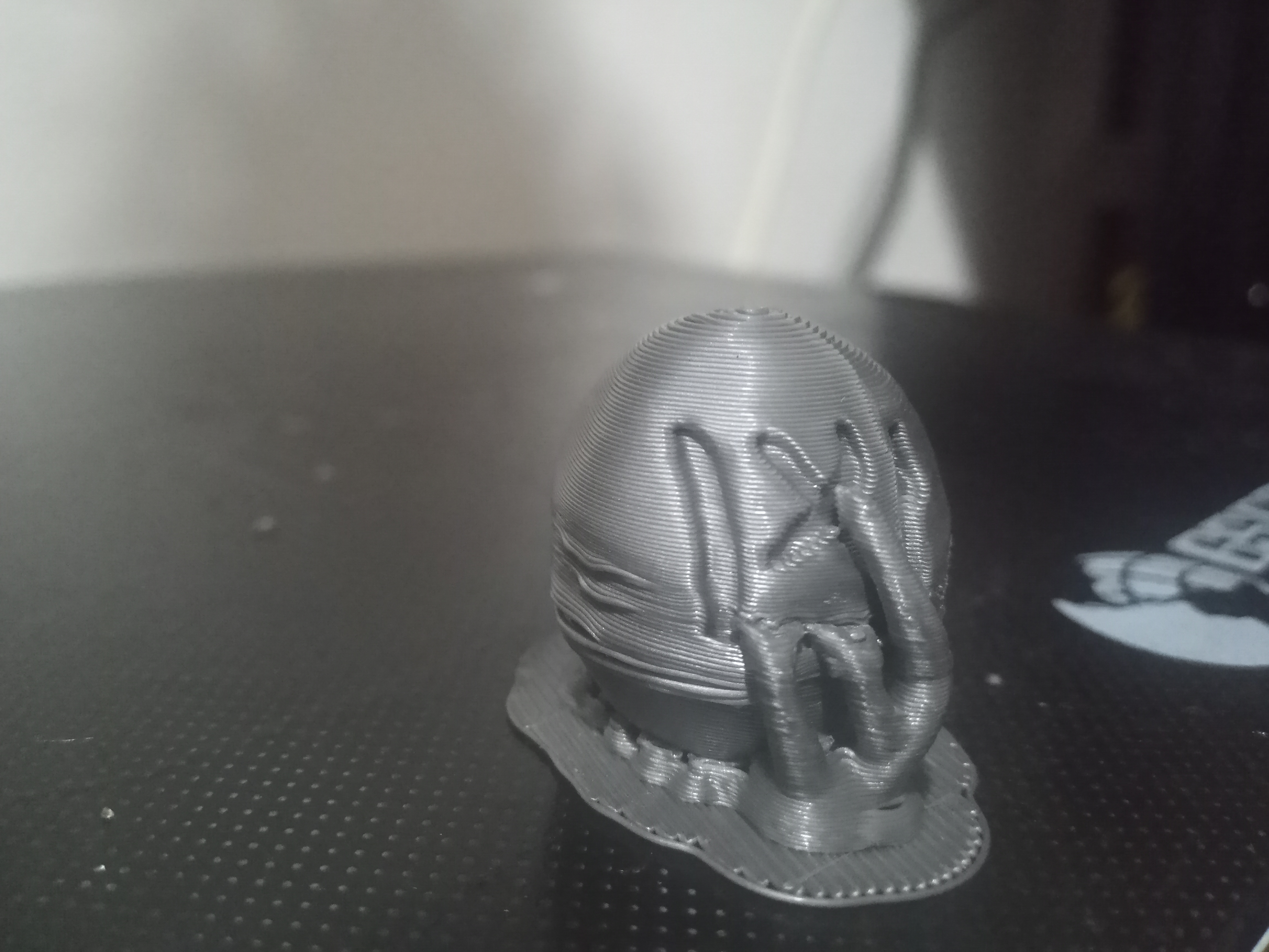

    Hace poco, adquirí una Ender 3 V2 usada, no obstante, al ser mi primera impresora, aún no domino completamente la configuración y calibración. En ocasiones, algunas capas tienden a levantarse, generando impactos con el extrusor y superposición entre ellas. Según lo que encontré en internet, parecía ser un problema relacionado con las tuercas excéntricas. Sin embargo, incluso después de ajustarlas, el inconveniente persiste. ¿Alguien podría proporcionar insights sobre a qué podría deberse? Adjunto algunas impresiones que evidencian el problema.

    Según las imágenes que has subido, el problema parece ser de delaminación entre capas. Esto ocurre cuando las capas no se adhieren correctamente entre sí, lo que puede provocar que se levanten, se deformen o se rompan.
    Primero que nada, la temperatura de la cama caliente debe estar lo suficientemente alta para que el filamento se adhiera correctamente. Si la temperatura es demasiado baja, el filamento no se fundirá lo suficiente y no se adherirá a la cama.
    Otro factor a considerar es la altura de capa, que debe ser lo suficientemente baja para que las capas se adhieran correctamente. Si la altura de capa es demasiado alta, habrá más espacio entre las capas, lo que puede provocar que se levanten.
    La velocidad de impresión también juega un papel crucial. Debe ser lo suficientemente baja para que las capas se adhieran correctamente. Si la velocidad de impresión es demasiado alta, las capas no tendrán tiempo de enfriarse y solidificarse antes de que se imprima la siguiente capa, lo que puede provocar que se levanten.
    Además, las retracciones, que son el proceso de retraer el filamento del hot-end cuando la boquilla se mueve, pueden ser otro factor. Si las retracciones son demasiado altas, pueden causar que el filamento se despegue de la cama.
    El tipo de filamento también puede influir, ya que el filamento de mala calidad puede ser más propenso a la delaminación.
    Prueba con los siguientes puntos a ver si se soluciona el problema:
    • Aumentar la temperatura de la cama caliente: Si es demasiado baja, aumenta la temperatura en 5-10 grados Celsius.
    • Reducir la altura de capa: Si es demasiado alta, reduce la altura en 0,01-0,02 mm.
    • Reducir la velocidad de impresión: Si es demasiado alta, reduce la velocidad en 10-20%.
    • Reducir las retracciones: Si son demasiado altas, reduce las retracciones en 0,05-0,1 mm.
    • Cambiar a un filamento de mejor calidad: Si estás utilizando uno de mala calidad, prueba con uno de mejor calidad.
    En tu caso, dado que ya has ajustado las tuercas excéntricas, es probable que el problema se deba a alguna de las otras causas mencionadas anteriormente.
    Comprueba la temperatura de la cama caliente y la altura de capa. Si la temperatura es baja o la altura de capa es alta, estos son los primeros factores que debes ajustar. También puedes considerar reducir la velocidad de impresión o las retracciones. En caso de utilizar un filamento de baja calidad, prueba con uno de mejor calidad.
    Ya comentarás qué tal te va.
    Un saludo.
