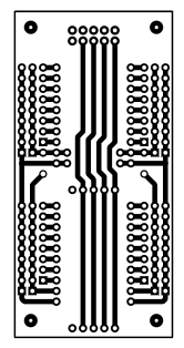

    Hola, se me ha ocurrido un método para al crear PCB substituir la impresión de una hoja de papel y plancharlo en la placa virgen, para ello mi idea es exportar el diseño de la PCB como imagen, después extruirlo a 0.2mm y usando el sensor de altura de mi Ender 3S 1 imprimir el modelo directamente sobre el cobre, para poder conseguir una mejor calidad de rutas, he hecho pruebas de impresión directa sobre el cobre, y funciona, ni siquiera le hace falta laca, mi problema es la generación del propio STL
    estoy usando EasyEDA (gratis) para el diseño de la PCB, puedo exportarlo como PDF, SVG y PNG

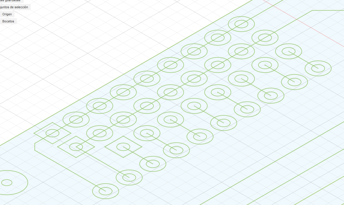

    he intentado abrir el modelo SVG en Fusion360 (gratis), pero no me guarda el espesor de las rutas y pasan por dentro de los pads:

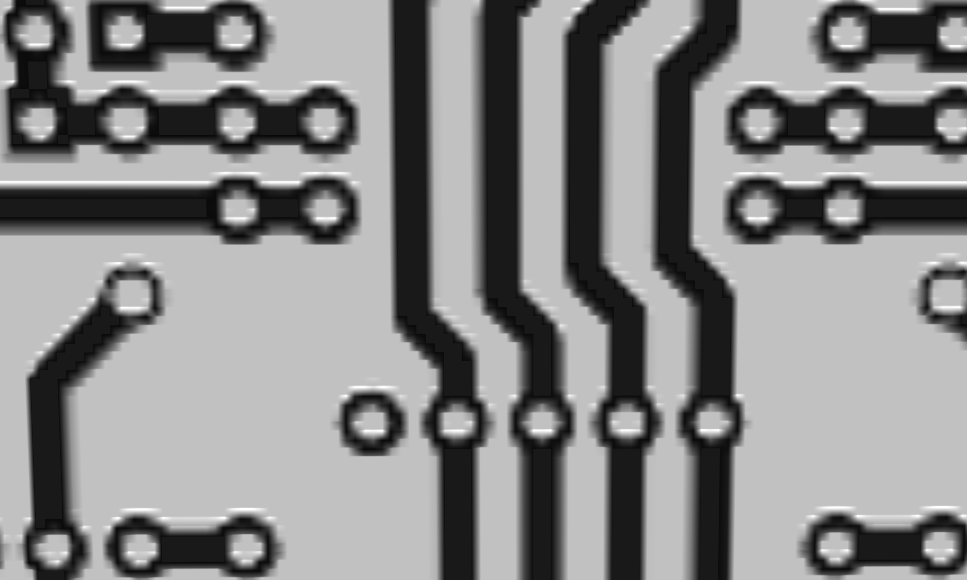

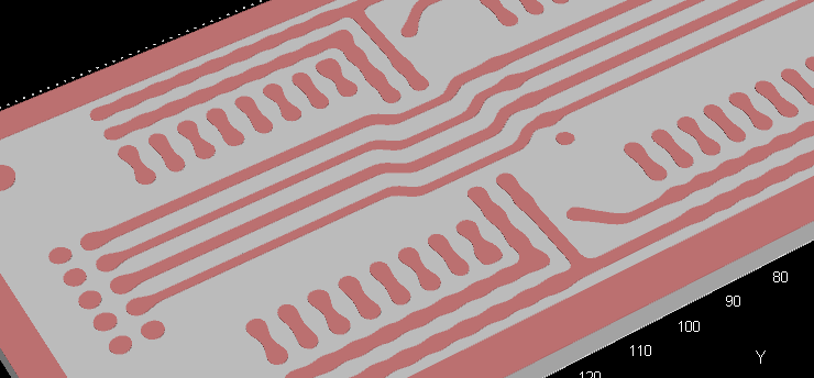

    También he intentado usar convertidores de SVG/PNG/PDF a STL, pero ninguno respeta la imagen original (redondeo o pixelado).

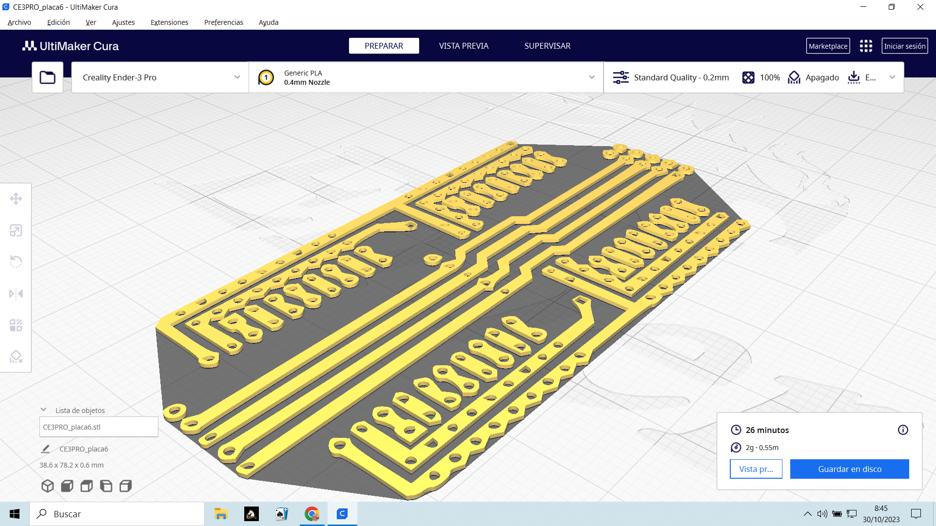

    También he intentado usar una extensión de Cura para SVG, pero me estira el modelo a toda la cama, no me deja escoger espesor y la mitad de las veces no te deja ni laminar (sin imagen).
    ¿A alguien se le ocurre cómo podría obtener el modelo STL a una calidad razonable?
    (Adjunto el modelo original en PNG y PDF).

    Sí, vi el video, pero no resuelve mi problema. ¿Has visto el mío? Como ya he dicho en él, el STL tiene que respetar la forma de las pistas. Un pad circular no puede verse más como un cuadrado que como un círculo.
