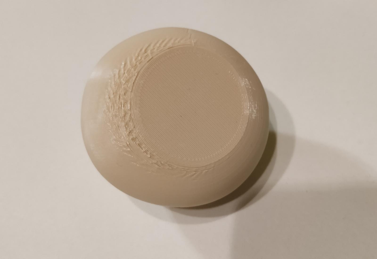

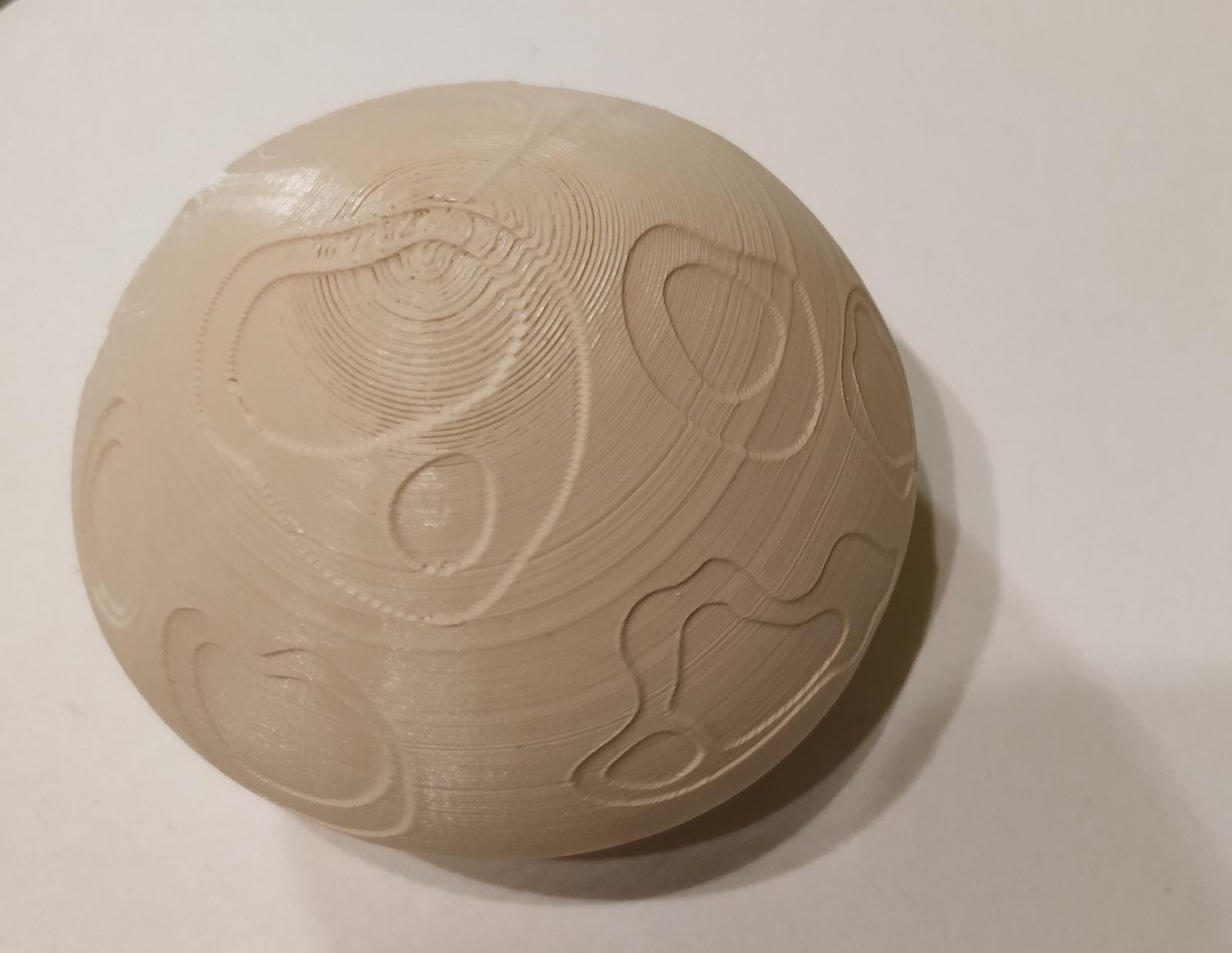

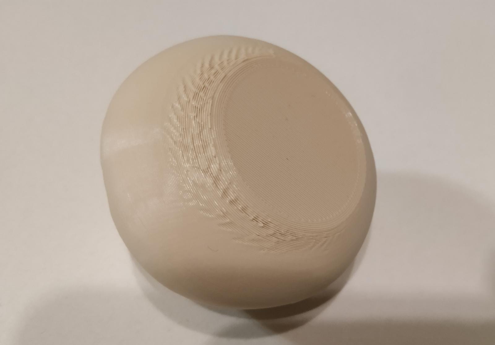

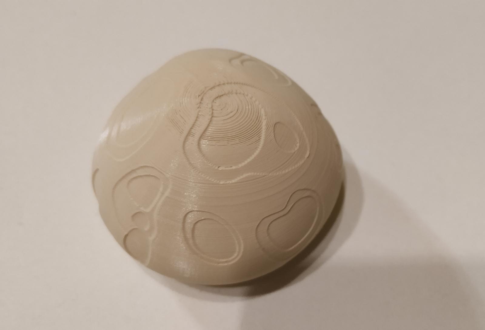

    Hola. Soy nueva en el foro y me pregunto si podrían ayudarme con un problema que no he podido solucionar. Estoy utilizando PLA Sakata y lo he impreso a una temperatura de 205ºC con la cama a 50ºC.
    He utilizado una calidad de impresión de aproximadamente 0.12 mm y los mismos ajustes que el programa Cura, excepto el flujo, que lo he reducido al 80%. También he utilizado soportes de impresión para la zona que salió mal, aunque la apariencia no es la que esperaba para esa área. He logrado solucionar este problema por un tiempo al secar el filamento en una caja durante 15 horas.
    Sin embargo, el problema ha regresado y aunque he vuelto a repetir el proceso de secado, no he podido solucionarlo. Mi impresora es la Creality CR 10 mini.
    Adjunto imágenes para ayudar a comprender mejor el problema.

    Parece que el problema que estás experimentando se debe a una mala adherencia entre las capas de la impresión.
    Hay varias posibles causas para la mala adherencia de las capas, incluyendo la temperatura de la boquilla y la cama de impresión, la velocidad de impresión, el flujo de filamento y la humedad del filamento.
    Dado que has intentado ajustar la temperatura de la boquilla y la cama, y también ha secado el filamento, es posible que la velocidad de impresión y el flujo de filamento sean los próximos factores a considerar.
    En cuanto a la velocidad de impresión, es posible que esté demasiado alta para la calidad de impresión que estás intentando lograr. Te recomendaría intentar reducir la velocidad de impresión para ver si esto ayuda a mejorar la adherencia de las capas.
    En cuanto al flujo de filamento, el hecho de que hayas reducido el flujo al 80% ya es un buen comienzo. Sin embargo, es posible que debas reducirlo aún más para evitar el exceso de extrusión, lo que también puede causar problemas de adherencia.
    Además de los factores anteriores, también puede ser útil verificar si la boquilla está obstruida o si la cama de impresión está nivelada correctamente.
    Mira a ver si corrigiendo y comprobando lo que te comento se soluciona el tema.

    Para la impresora Creality CR 10 mini y el filamento PLA Sakata, te recomiendo los siguientes ajustes, evidentemente esto es de aspecto generalizado, cada impresión puede variar un poco dependiendo de la pieza, pero puedes probarlos a ver qué tal te van.
    Temperatura de extrusión: 200-210°C. Puedes empezar con 205°C e ir ajustando según los resultados que obtengas.
    Temperatura de la cama: 50-60°C. Si utilizas cinta Kapton o una superficie similar para la adhesión, puedes empezar con 50°C. Si utilizas una cama con superficie magnética o similar, te recomiendo subir la temperatura a 60°C.
    Velocidad de impresión: 40-60 mm/s. Esto dependerá de la complejidad del modelo y de la calidad que desees obtener. Si la impresión es muy detallada, es posible que debas bajar la velocidad para obtener mejores resultados.
    Altura de capa: 0.1-0.2 mm. Si deseas una impresión más detallada, puedes bajar la altura de capa, pero ten en cuenta que esto aumentará el tiempo de impresión.
    Flujo de material: 100%. Te recomiendo utilizar el flujo por defecto (100%) y ajustar únicamente si detectas algún problema en la impresión.
    Además, es importante asegurarte de que el filamento esté seco antes de su uso para evitar problemas de adherencia y calidad de impresión. Puedes utilizar una caja de secado de filamento o un horno convencional a baja temperatura para secar el filamento.
