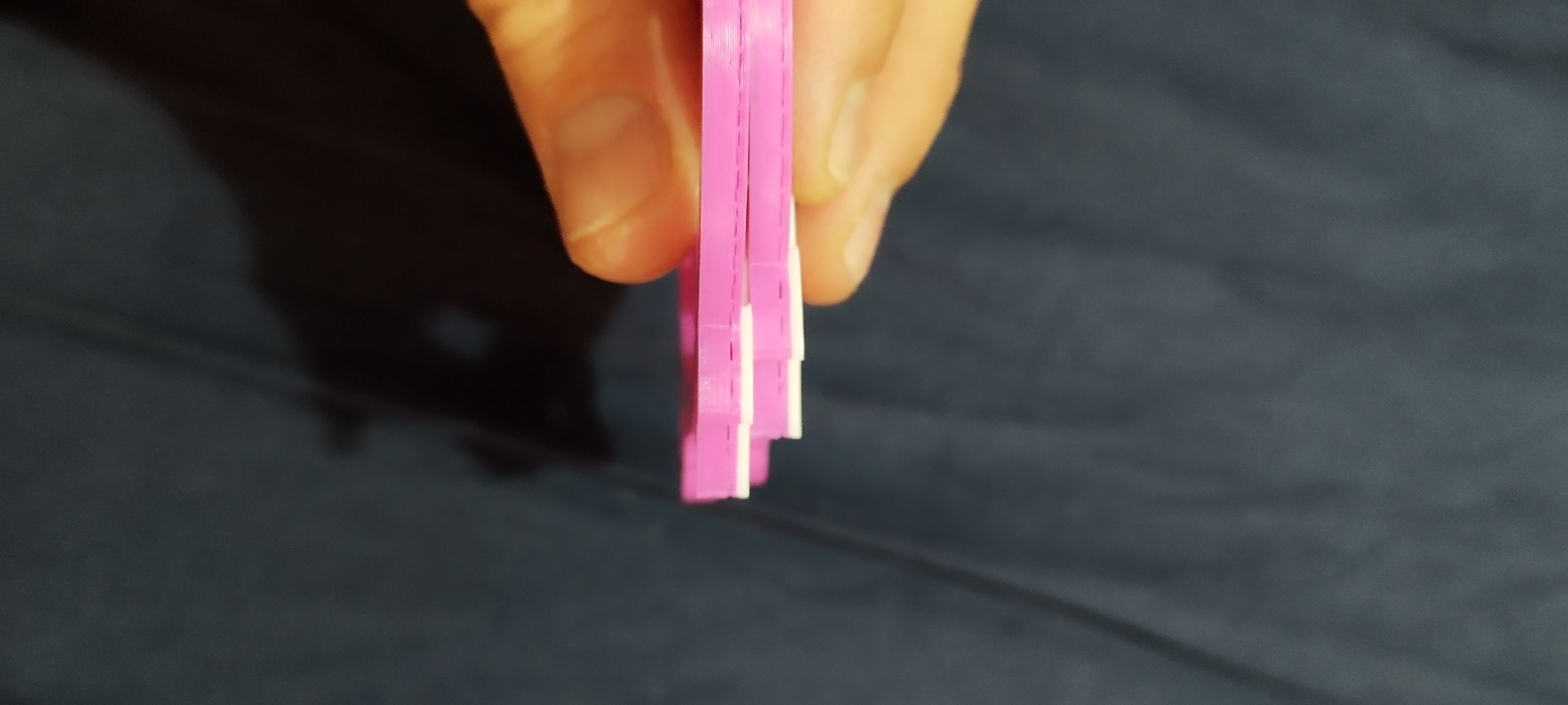

Nombre: IMG_20231009_150847.jpg
Visitas: 103
Tamaño: 1.38 MB
    Adjunto imagen del problema, lo suele hacer en esos tramos, cada 3-4 milímetros.

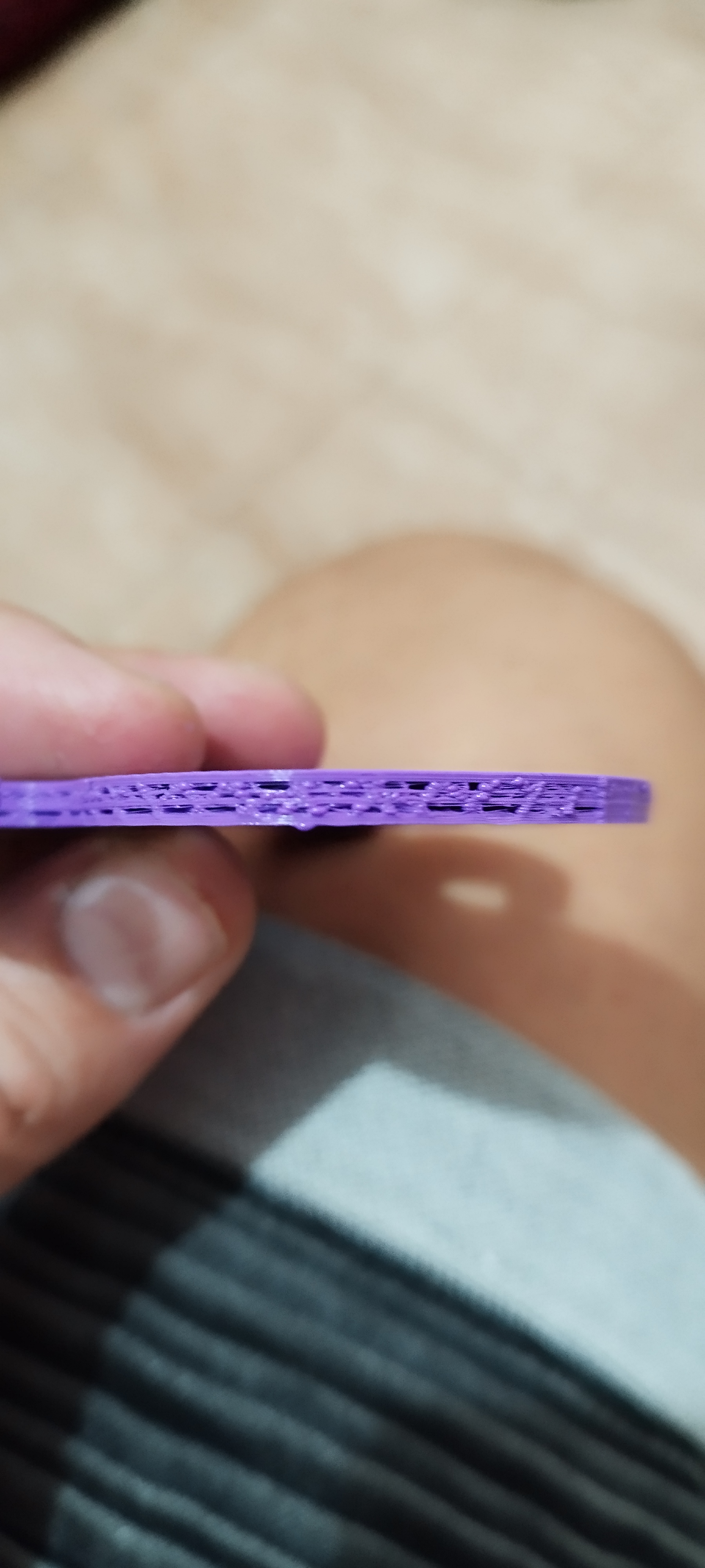

Nombre: IMG_20231006_151544.jpg
Visitas: 83
Tamaño: 1.23 MB
    Otro fallo.

    Pero... ¿que material usas... PLA, PETG?
    ¿A qué temperatura? Si es PLA 200 grados si es PETG puede variar entre 225 o 245.
    ¿Relleno al 100% ?
    ¿Qué laminador usas? ¿CURA, otro?.
    Mar 2023
    21
    ¿Relleno al 100% ?
    Este PLA lo voy imprimiendo a 210 siempre y sin problema.
    Relleno al 30%, en casi todo y en altura me da error.
    Siempre utilizo Cura.
    22,271
    210 lo veo un poco alto... prueba con 200 y asegúrate de que el ventilador esté al 100%.
    Podrías probar a cambiar de boquilla.
    Supongo que estás usando una de 0,4 mm; a veces, un pequeño atasco dentro de la boquilla hace que el filamento no salga fluido.
    O primero haz la prueba de calentar la boquilla a 200 grados, luego extruye unos milímetros de filamento para ver si sale recto.
    Si se retuerce, suele ser un indicativo de una boquilla sucia.
    Si sale bien recto, tal vez se podría investigar si es un problema del motor extrusor.
    El motor extrusor tiene dos ruedas, una lisa y una dentada.
    Si hay un atasco, se puede ver sacando el filamento (primero hay que calentar la boquilla) y observando si tiene marcas de dientes muy marcadas.
    Si sale bien, lo que hay que revisar es que esa palanca haga fuerza sobre el filamento; supongo que ese modelo lleva como un tornillo para ajustarlo. Y limpiar bien esa zona de polvo o restos.
    Si todo eso no soluciona el problema, habría que revisar el FLUJO... pero primero verifica todo eso.

    Ya he limpiado la boquilla y demás, sigue haciendo lo mismo.
    He probado la misma pieza con el laminador PrusaSlicer y la ha hecho bien.
    Supongo que estará mal la versión de Cura que tengo, pues ya me ha dejado descolocado todo.
    Un saludo y gracias por todo!!!

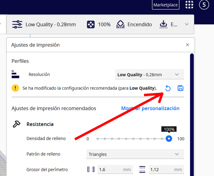

    Tal vez has cambiado algún valor en CURA que es el que te da el problema.
    Puedes devolver a sus valores por defecto, presionando sobre la imagen en forma de flecha circular; o creando un perfil nuevo desde cero, donde solo cambies los valores de temperatura y si quieres soporte o adherencia.
Nombre: perfil.png
Visitas: 168
Tamaño: 41.8 KB
