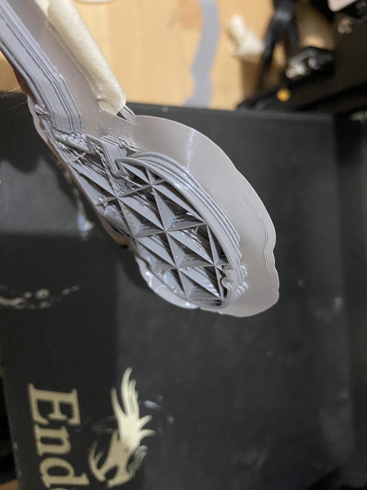

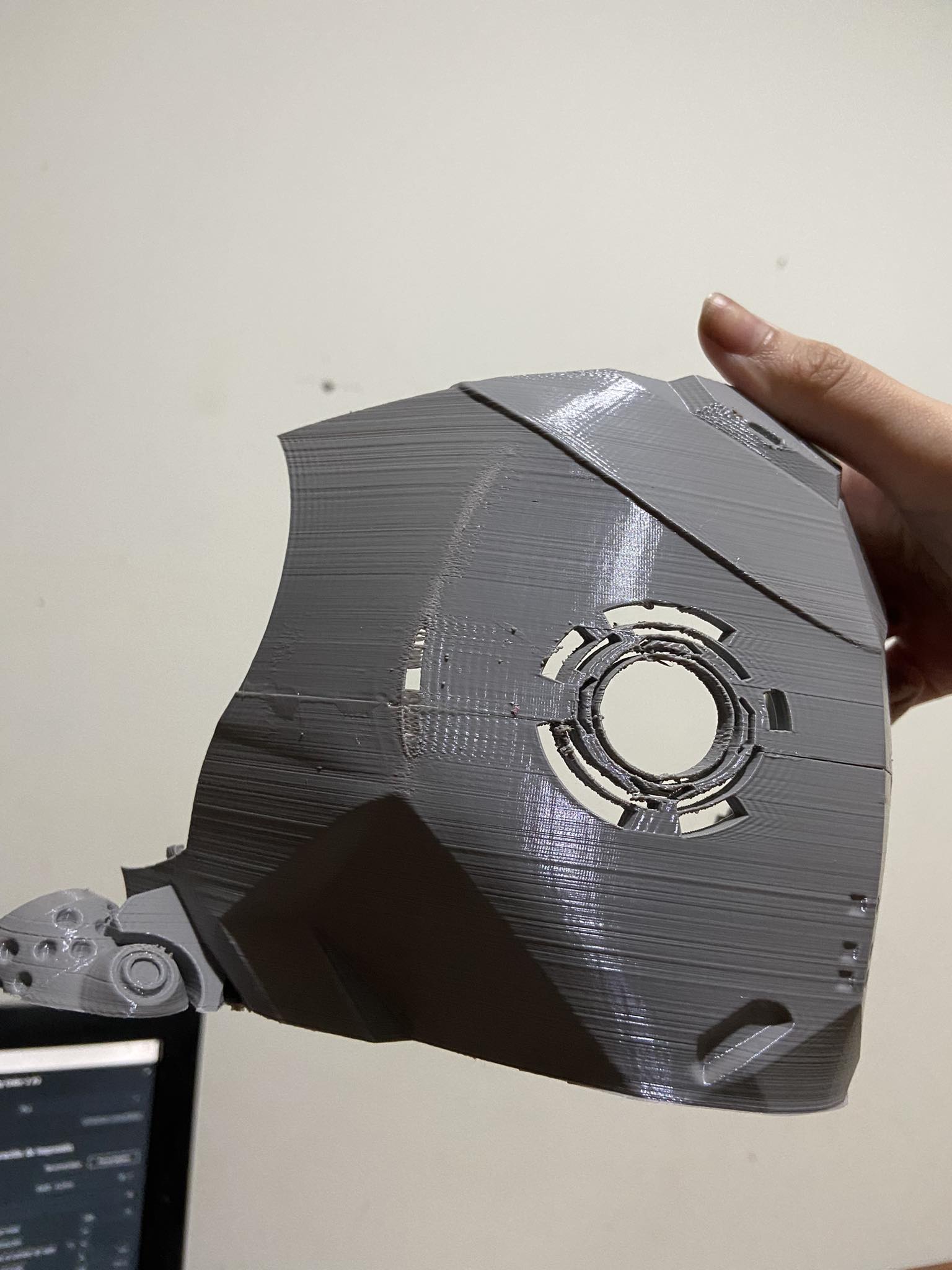

    Hola buen día, tuve un problema con mi Ender Max. Ya llevo como 2 años con ella. El problema es que se dañó el termistor y un conocido me ayudó cambiándolo. El punto es que, cuando la puse a imprimir, comenzó a desplazar capas. Asumí que era la conexión por el voltaje de esa zona que no le llegaba bien, y la puse a imprimir. Imprimió así:
Nombre: 394660464_1349949782319186_7274595105792718199_n.jpg
Visitas: 54
Tamaño: 223.1 KB

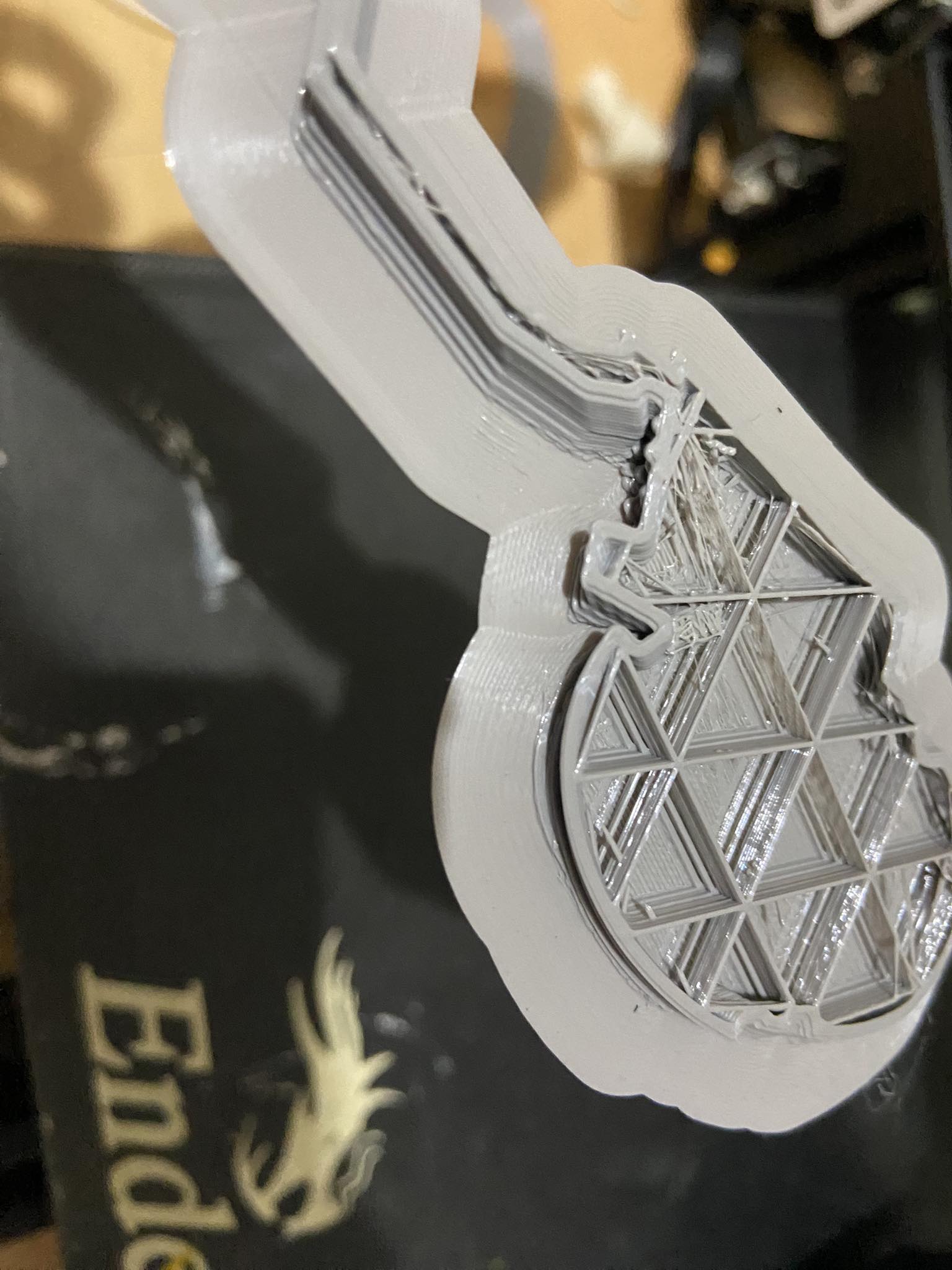

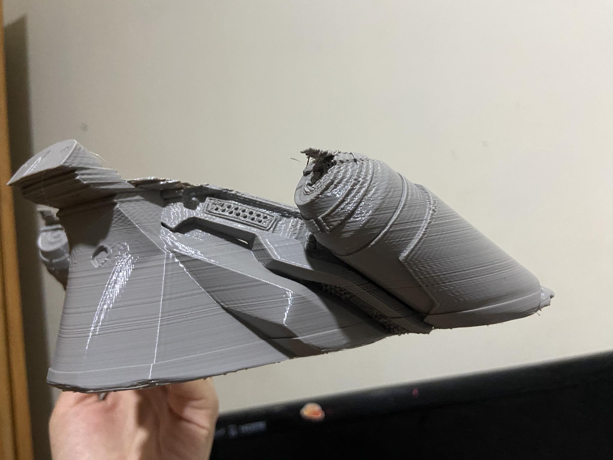

    Se le ven muchas líneas cuando antes no imprimía así. Lo dejé pasar y la puse a imprimir de nuevo, pero ahora imprimió así:
Nombre: 394735922_343281458210363_1846086778977853612_n.jpg
Visitas: 57
Tamaño: 199.3 KB

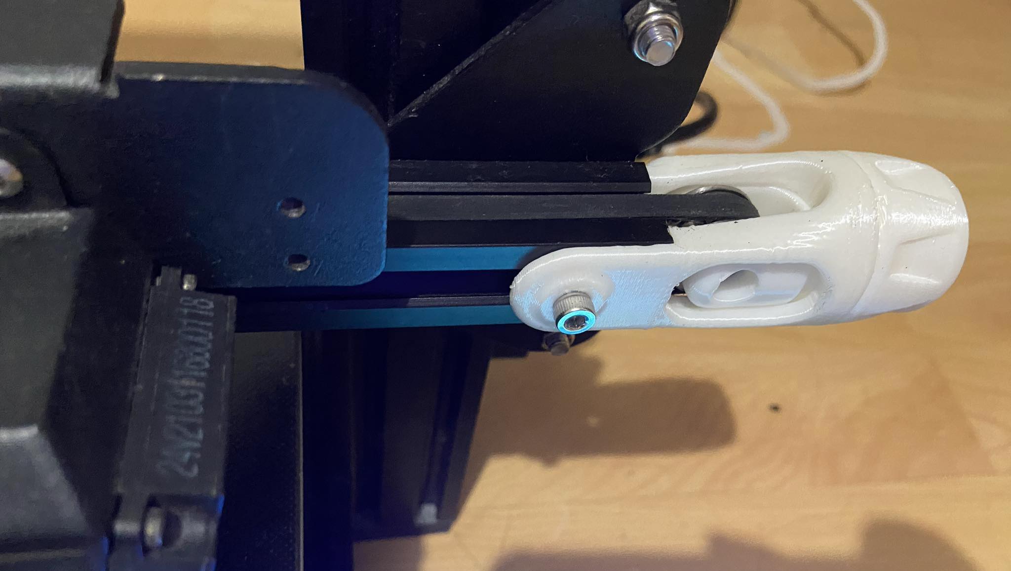

    Entonces, me puse a tensar las correas, pero como no soy tan fuerte, decidí hacerle un tensor de correas como este:
Nombre: 387532526_341892248337710_8834660491802914245_n.jpg
Visitas: 46
Tamaño: 149.4 KB

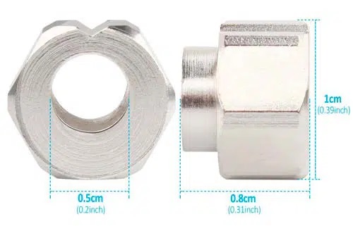

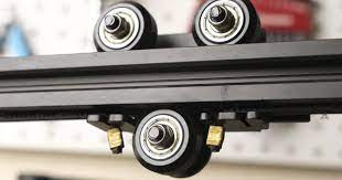

    Para colocarlo, creí que debía quitar el cabezal. Traté de quitar las excéntricas del cabezal, estas:
Nombre: descargar.jpg
Visitas: 50
Tamaño: 7.6 KB
    Pero no pude hacer mucho porque no las pude quitar ni nada. No sé si las apreté de más porque los tornillos solo giran. Pero bueno, procedí a armar todo, apretar las correas y la puse en marcha. Pero ahora imprimió así:
Nombre: 394615064_2046000679094615_3953257271179263685_n.jpg
Visitas: 53
Tamaño: 252.3 KB
ID: 246761 Clic en la imagen para ver su versión completa.
Nombre: 394723328_683457250455270_3644134382082300627_n.jpg
Visitas: 46
Tamaño: 232.3 KB
    Es el comienzo de la misma impresión que está, pero esta vez ha comenzado a fallar desde las primeras capas. No sé si tensé mucho las correas o cometí algún error al mover los tornillos de las excéntricas del cabezal. Ya hice varias cosas:

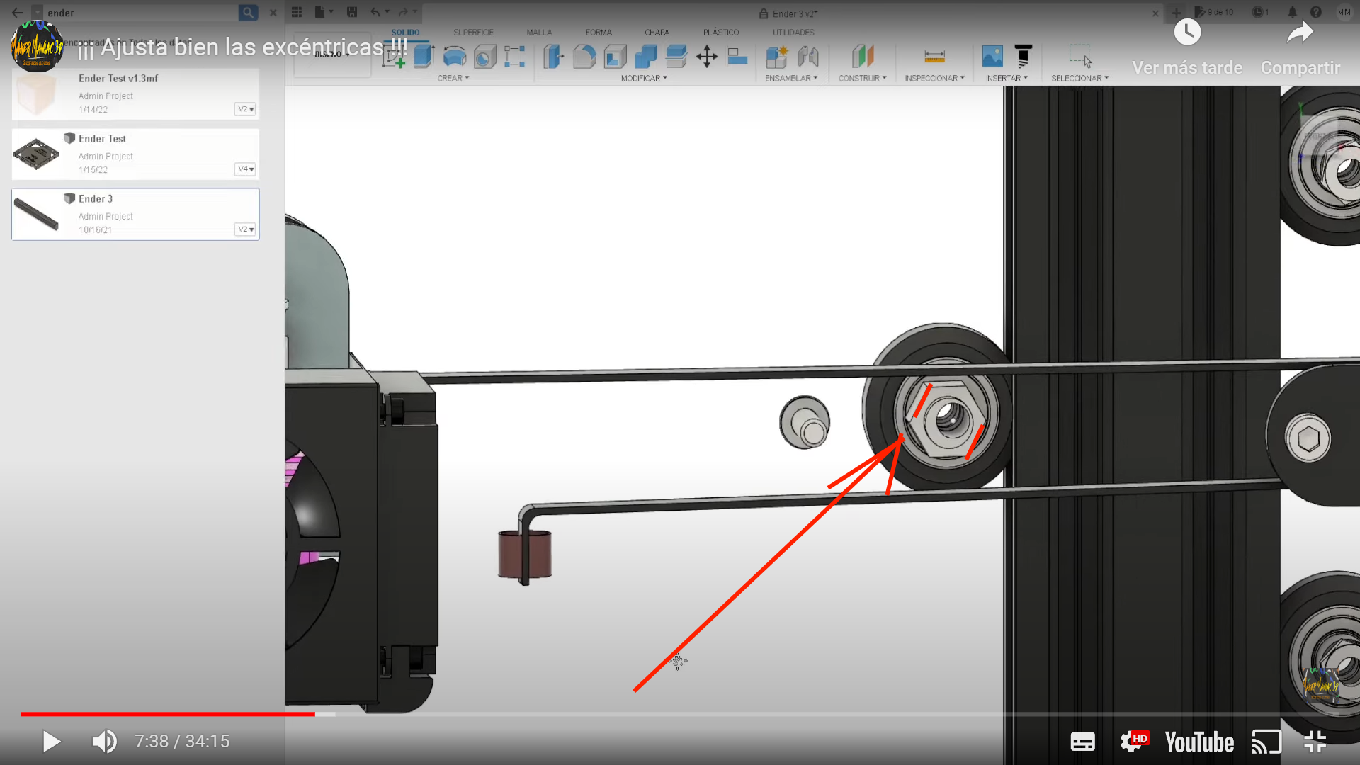

    Las excentricas, no hay que apretarles, hay que ajustarlas.
Nombre: Esquema-de-tuerca-excentrica.jpg
Visitas: 42
Tamaño: 33.9 KB
    Fíjate bien que en la pieza que va el tornillo, tiene una parte redonda y una parte como plana.
    Esa parte plana es para poner una llave fija del 10 (creo recordar que es del 10) y es esa parte la que se debe girar.
    Haz una prueba y ves moviendo esa tuerca y deberas notar que la cama se mueve o que llega un momento que se queda clavada.
Nombre: excentriva.png
Visitas: 155
Tamaño: 576.2 KB

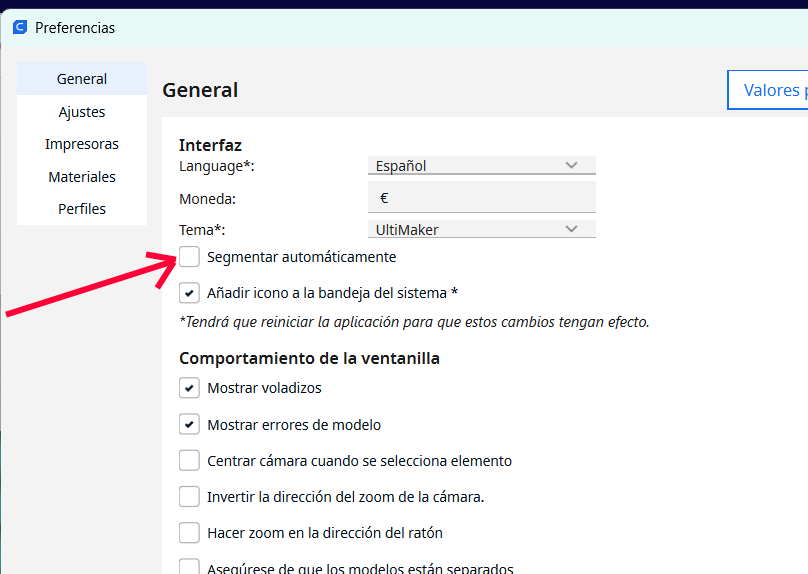

    No me aparece el control deslizante para ver las capas el que sale en la zona de abajo, la barra deslizante que aparece a la derecha si. Alguien sabe cómo se activa la de abajo?
  8. #7
    22,360
    693
    7237
    Cita Iniciado por David10Lallana Ver mensaje
    ¿Cura.. no?
    Primero hay que Segmentar.
    Si no lo tienes puesto para que segmente automáticamente, ves a preferencias y activa la casilla de "segmentar automáticamente".
    Cierra CURA y vuelve a abrir.
    Cada vez que añadas un objeto, debería segmentar automáticamente y ver las dos barras.
