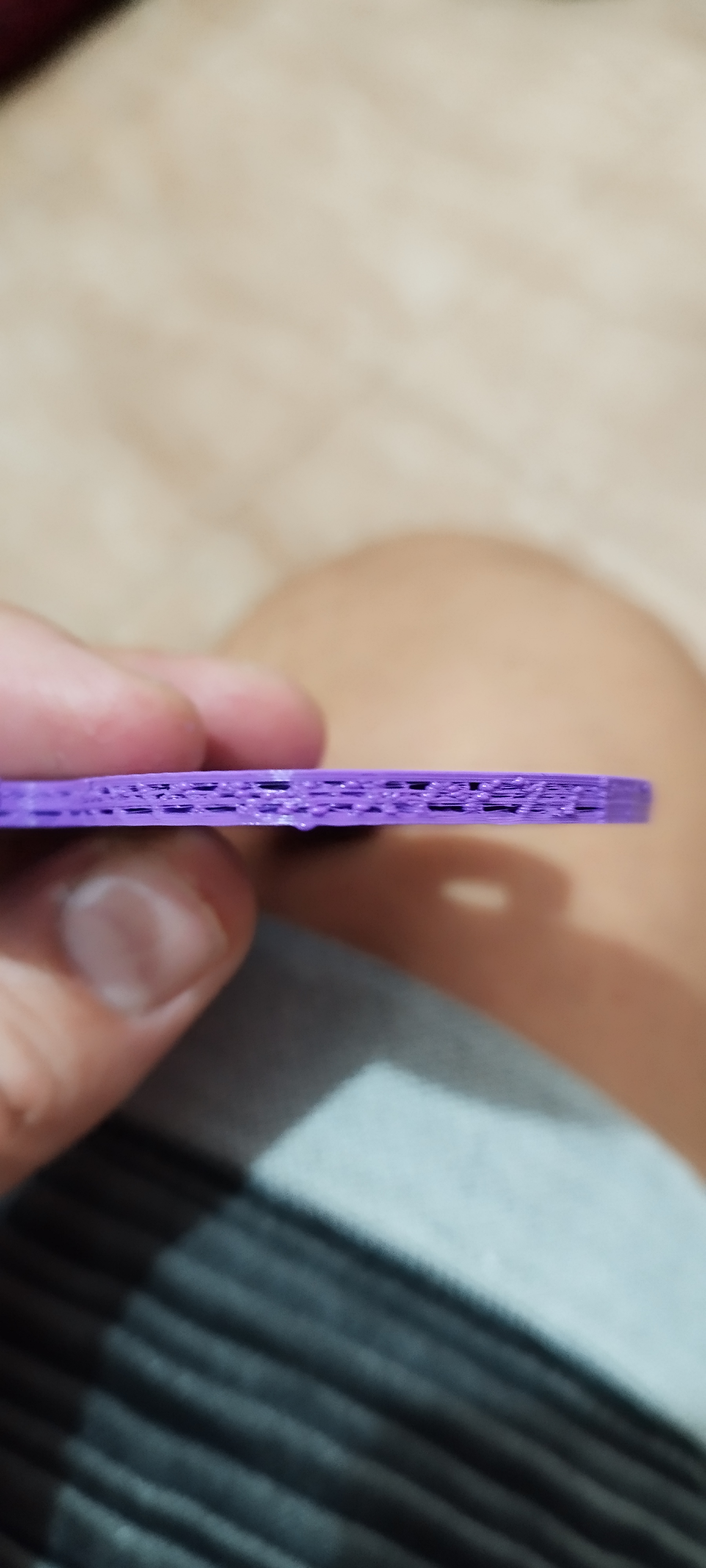

    Adjunto imagen del problema, lo suele hacer en esos tramos, cada 3-4 milímetros.

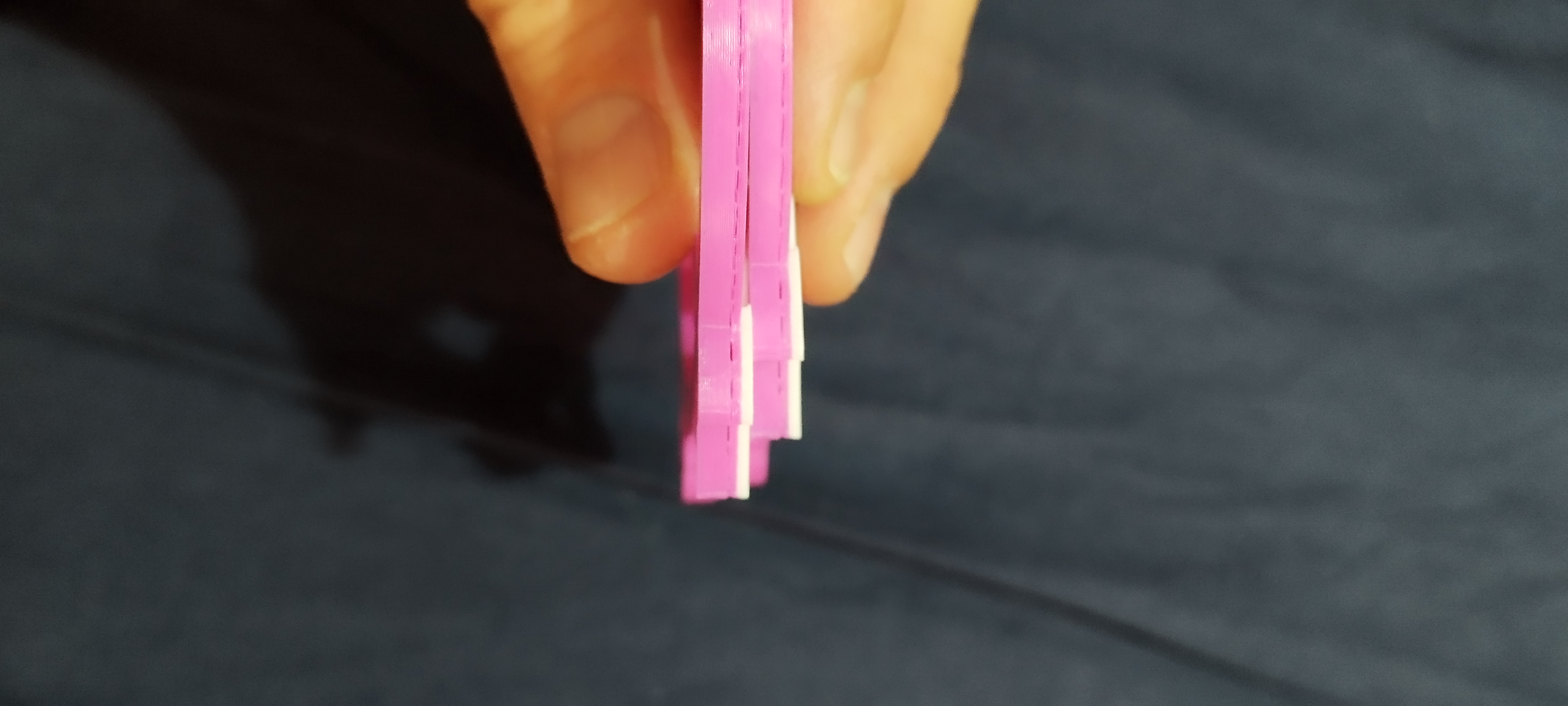

    Otro fallo.

    Pero... ¿que material usas... PLA, PETG?
    ¿A qué temperatura? Si es PLA 200 grados si es PETG puede variar entre 225 o 245.
    ¿Relleno al 100% ?
    ¿Qué laminador usas? ¿CURA, otro?.

    Este PLA lo voy imprimiendo a 210 siempre y sin problema.
    Relleno al 30%, en casi todo y en altura me da error.
    Siempre utilizo Cura.
