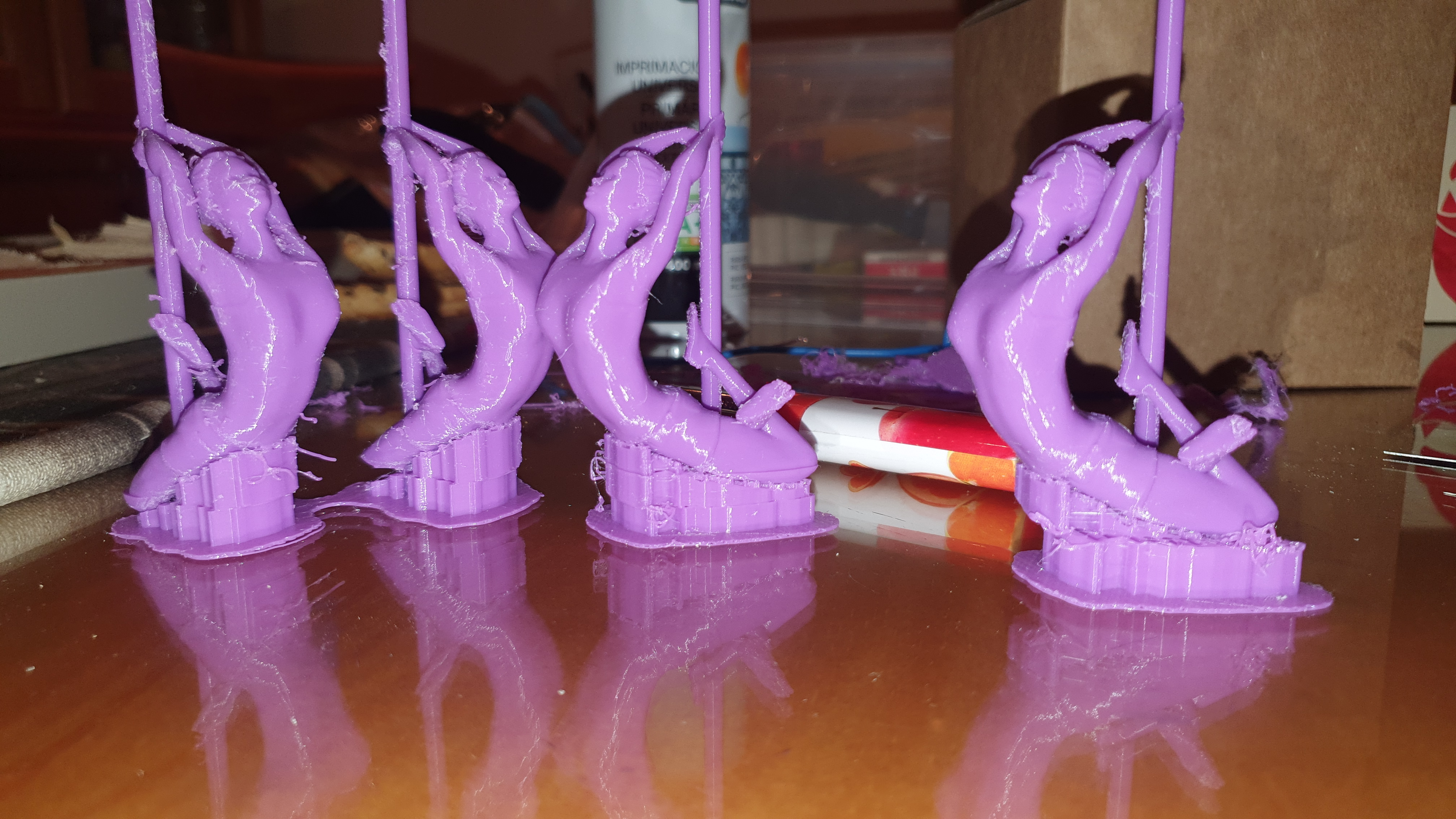

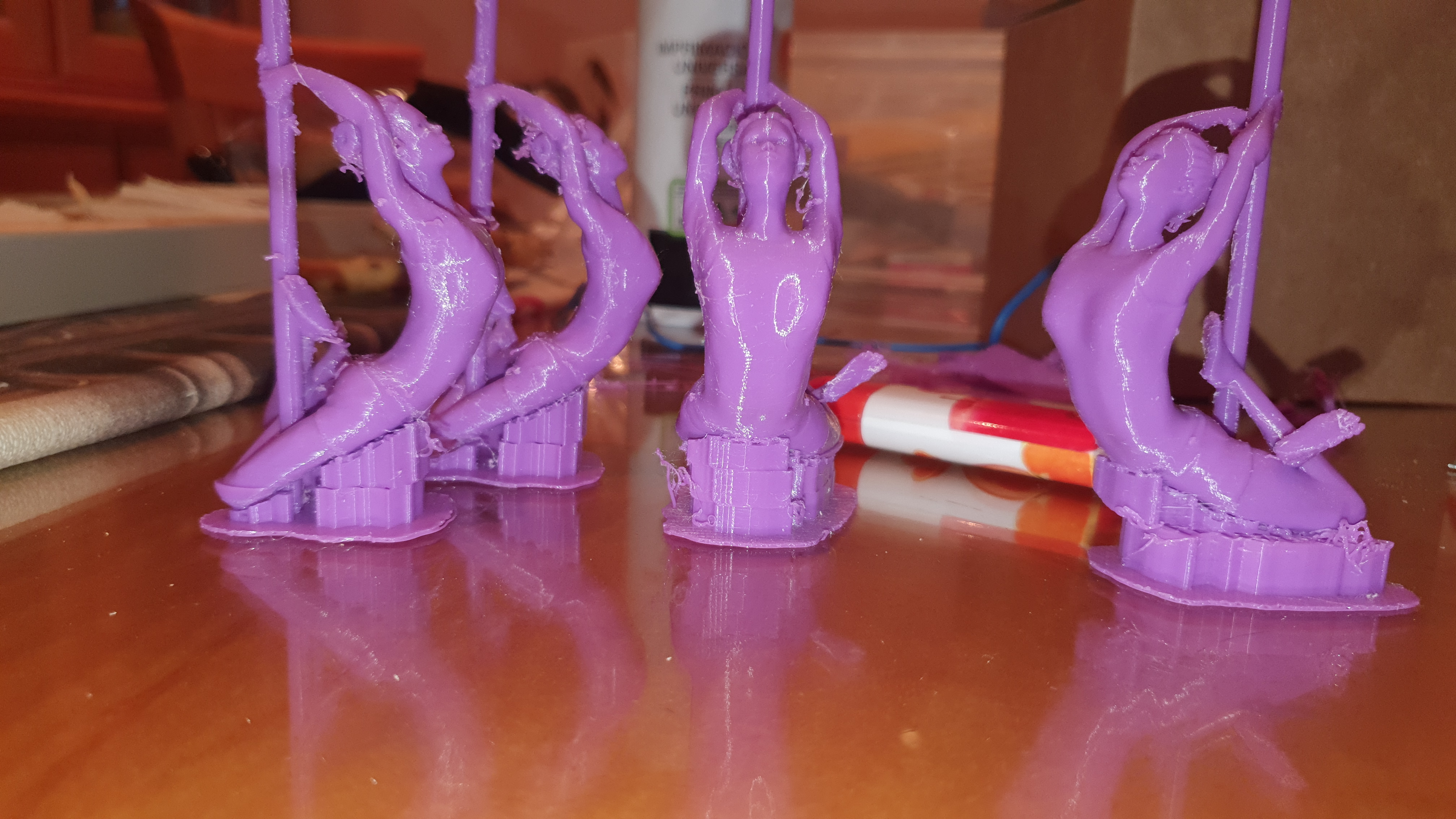

    Buenas, soy nuevo por estos sitios, y hace 3 meses que tengo una Ender 3. hasta hace 5 días todo iba bien, y ahoa me está dando problemas de desplazamiento de capa muy grande, no sé si podeis aconsejarme algo,. muchas gracias, un saludo dejo 2 fotos.

    Se te habrá aflojado algo de la tornillería.
    Yo haría los mismos pasos que cuando la instalaste por primera vez, apretando tornillería, mirando tensión de correas, y nivelado.
    Mirar que el filamento no se frene por algún motivo, que no tenga vibraciones al imprimir (que se mueva la parte superior)
    Y haz una prueba con el cubo típico.
    https://www.thingiverse.com/thing:566876
    O el modelo que tenga tu impresora, que suelen traer uno de prueba.

    Y probar a una calibración mecánica, antes de hacer las otras calibraciones.

    Lo primero seria revisar la tension de las correas que no estén muy flojas y te pierda pasos por eso y revisar que los ejes se deslizan suavemente,por otro lado,también se ve en las fotografías que tienes algún problema con el fujo ya que se ven muchos pegotorros por ahí sueltos.

    mucha gracias. aprete un poco las correas y de momento no me dio el mismo fallo tras 5 días imprimiendo sin parar

    lo del flujo lo mirare,. pero creo que esos pegotes son por unos soportes que me salieron mal, y se pegaban en cualquier lado, lo que si tengo que mirar es el tema de los hilillos y las retracciones,. que llevo 2 semanas con ese problemas,. muchas gracias por la respuesta
