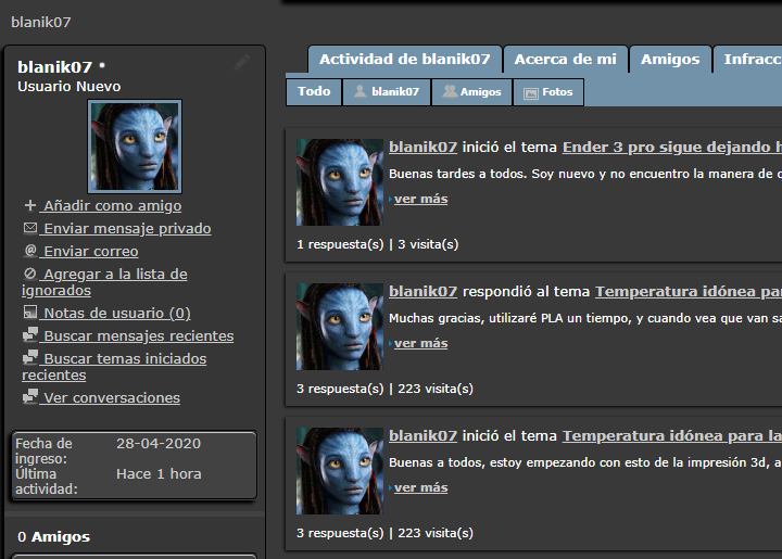

    Hola, has publicado el mismo mensaje dos veces, y viendo el título que has puesto, me da la sensación de que ya has hablado antes del tema, igual me equivoco, pero si no encuentras tus propios mensajes, lo mejor es ir a tu perfil, tienes un enlace directo en la parte superior derecha del foro, allí lo tienes todo, mensajes recientes, temas iniciados por tí, un saludo.

    gracias, no lo encontaba.
