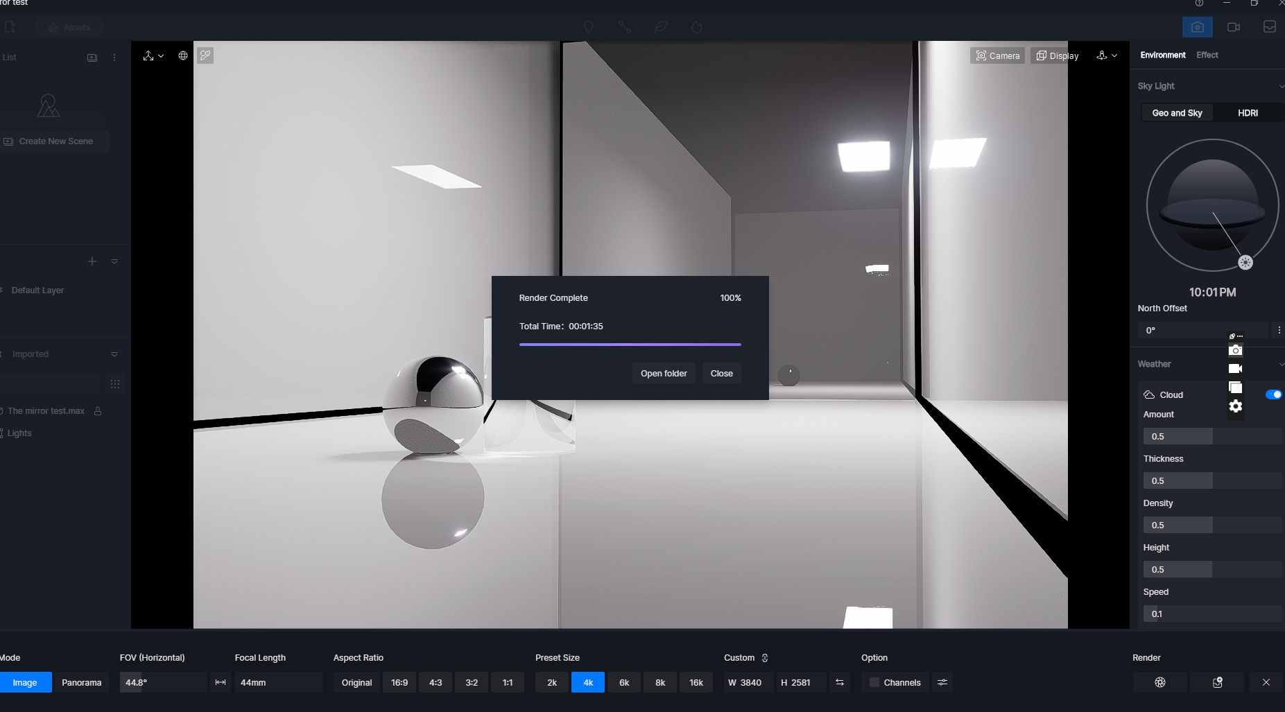

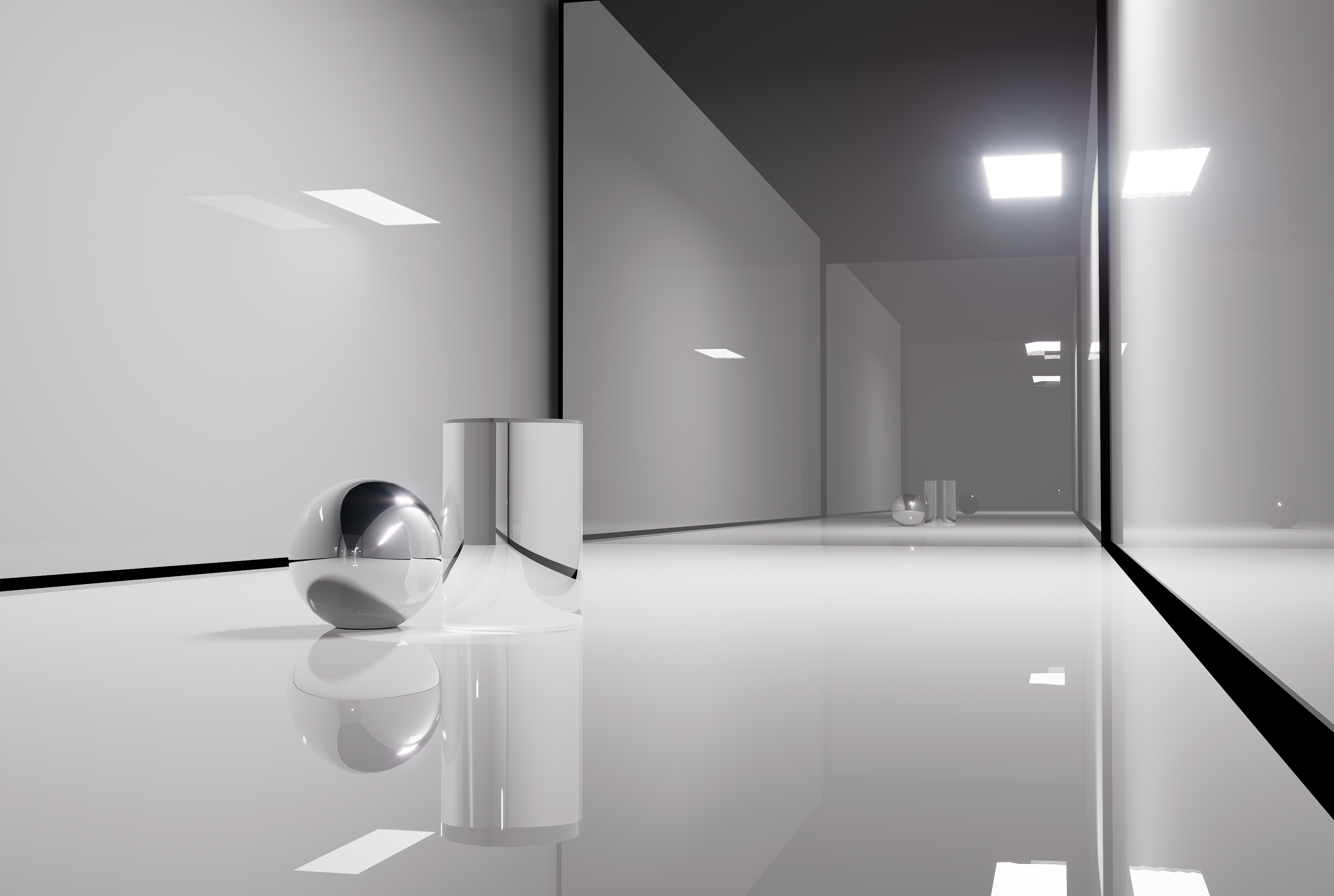

    Abajo el test en d5 con mi escena más simple
    La preview no posee profundidad alguna de ray tracing, solo se ve una etapa. La esfera reflectante se ve negra en el primer espejo, luego desaparece. Y el vidrio directamente no se refleja ni una sola vez.
    Debajo, el render final con D5 (sin LUT ni postproceso) donde se aprecia una mejora respecto de su propia preview. El render en 4k tomó 1 minuto 35 segundos (ver a la derecha).

    Se ven claramente tres etapas de trazado de rayos generales para reflexión (ver la luz que se refleja tres veces). Las reflexiones no está claro si se ven a través del vidrio, y el vidrio es reflejado tan sólo una vez en los espejos.
    No hay seteos en D5, es así como viene por defecto y no puede ajustarse nada del motor de render.

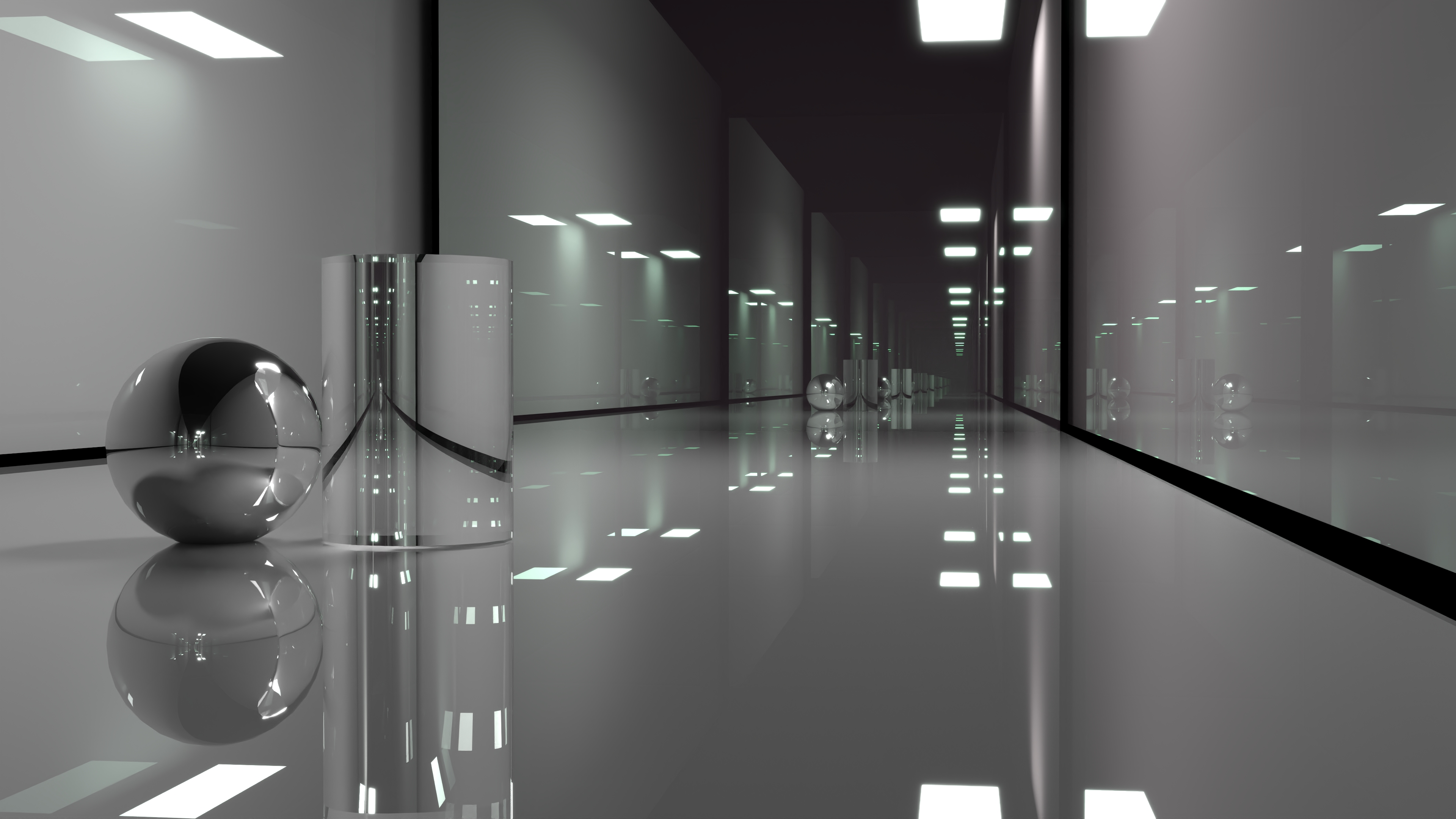

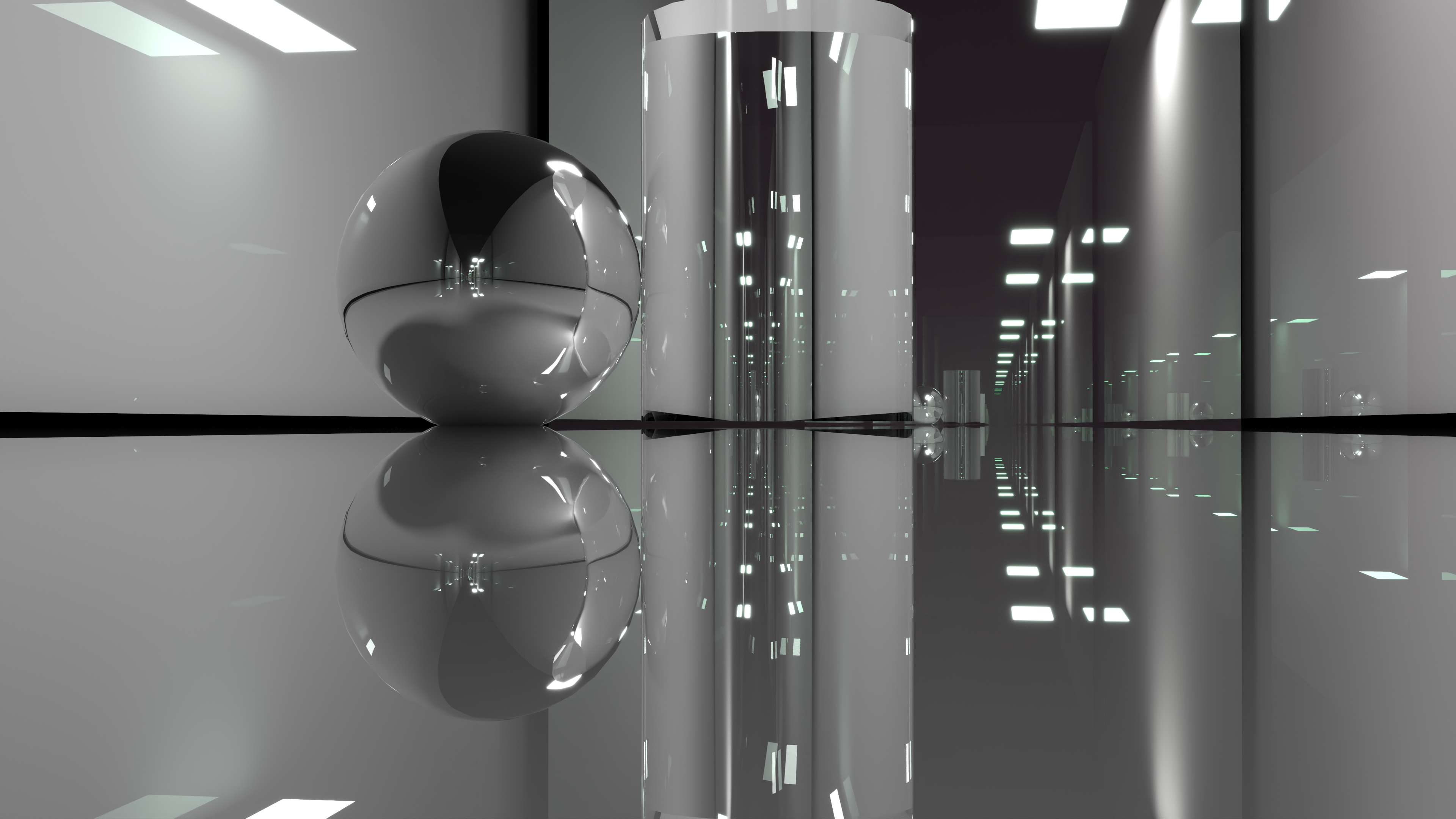

    Debajo la preview de esta escena con Vantage
    Se ven las 15 etapas de profundidad de raytracing
    Debajo el render final con Vantage que tomó 10 segundos en 4k (sin lut ni postpro) donde se ven las mismas 15 etapas que en preview (ver la fuente de luz reflejada). A la derecha, un ángulo donde se aprecia mejor como el piso refleja todo lo que el vidrio refracta.

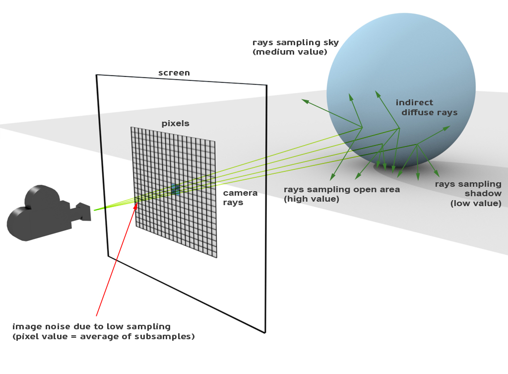

    Hola.
    El número de muestras o sampling no es solo el número de rebotes de los rayos trazados desde la cámara, ni la profundidad de los mismos; es la cantidad de rayos por píxel que se trazarán desde la misma. Cuanto mayor sea el número de muestras, mejor será la calidad del render, pero habrá más ruido y los tiempos de renderizado serán mayores. Por ejemplo, y generalizando, un valor de 3 muestras significa 3x3 = 9 muestras por píxeles. También hay diferentes tipos de rayos: difusos, especulares, de transmisión, subsurface, de volumen. Los rayos difusos son los que más ruido producen; existen los difusos directos e indirectos. En estos segundos, la falta de muestras se manifiesta como granularidad en la escena, normalmente en zonas de sombra.
    Del manual de Blender:
    **Difusa Directa**
    Iluminación directa desde BSDF difusos. Definimos iluminación directa como la que proviene de lámparas, superficies emisoras, el fondo o la oclusión ambiental después de una única reflexión o transmisión desde una superficie. El color BSDF no está incluido en este pase.
    **Difusa Indirecta**
    Iluminación indirecta procedente de BSDF difusos. Definimos iluminación indirecta como la que proviene de lámparas, superficies emisoras o del fondo después de más de una reflexión o transmisión sobre una superficie. El color BSDF no está incluido en este pase.
    Del manual de Arnold:
Nombre: Muestras.png
Visitas: 113
Tamaño: 277.7 KB

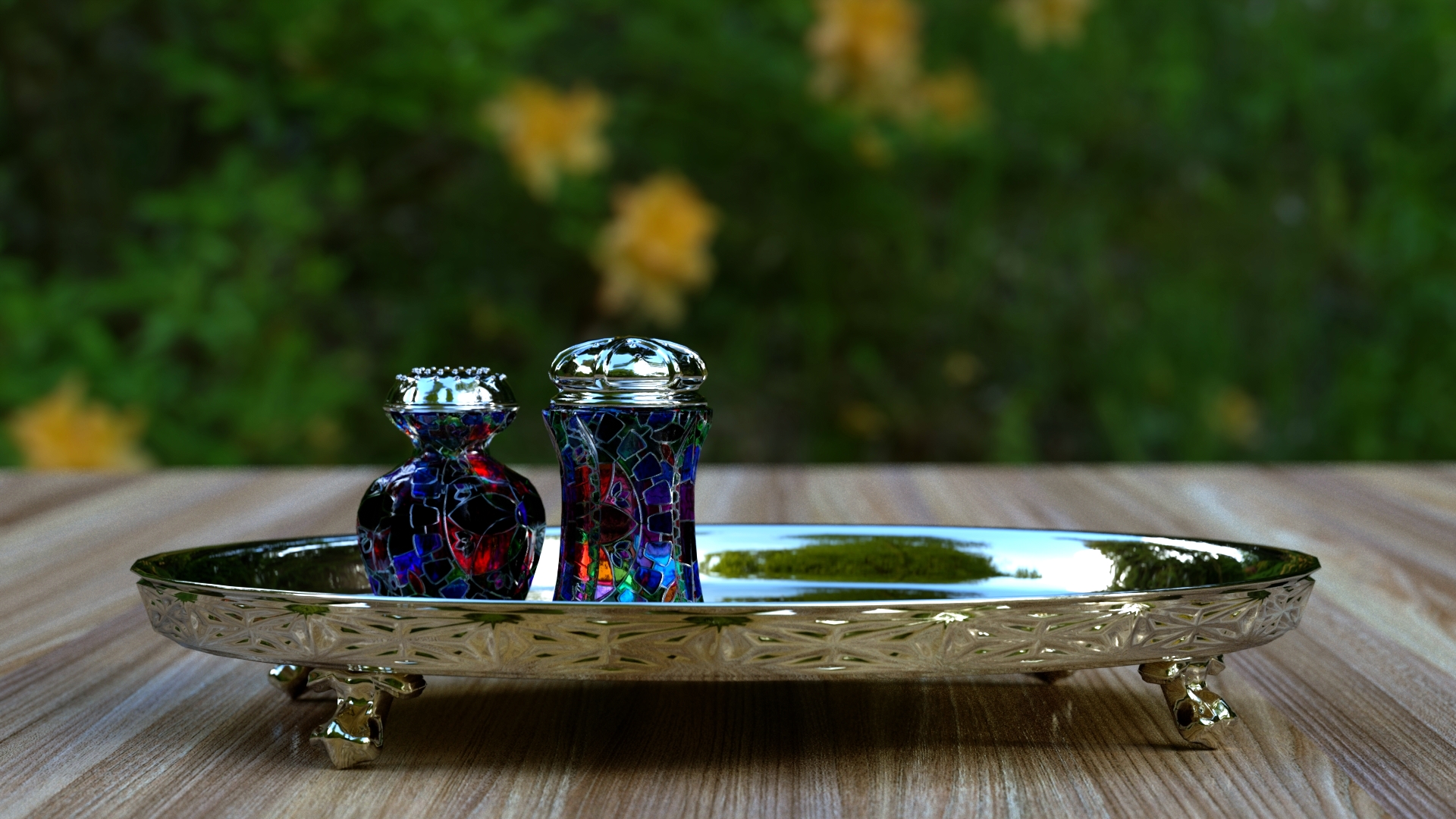

    Los motores súper rápidos actuales por GPU se centran, sobre todo, en los difusos directos, abandonando en cierta medida los indirectos, que los procesan mejor las CPU, pero con mayor ruido y tiempo. El cálculo de los difusos indirectos es mucho más lento y costoso para las GPU que para las CPU. Las GPU recurren a un menor número de muestras y algoritmos de reducción de ruido por IA. No es lo mismo una sola dirección como en los directos, que el rayo tome muchas direcciones diferentes como en los indirectos. No es cuestión de rebotes y profundidad, es cuestión de muestras, color y ruido.
    Samples, color, ruido y el factor crítico hoy en día, el tiempo; ese es el resumen. El número de reflexiones, como en esta prueba de los espejos, es importante en escenas donde sean necesarios, pero generalizando, para conseguir calidad de render, los samples son lo más importante y qué información de color almacenan.
Nombre: Samples.jpg
Visitas: 134
Tamaño: 1.23 MB
    Muy chulo el test. Vantage demuestra un equilibrio espectacular, el mejor del mercado para mí, entre muestras, velocidad y ruido. Con la ayuda de miles de núcleos (multiplicados por dos o tres desde las GTX), una estructura de los mismos que ha reducido los cuellos de botella de las anteriores generaciones y un denoise por IA a la vanguardia.

    Vantage tiene un deslizador para establecer el número de "depth" en el trazado de rayos, al igual que Vray.
    Si lo pones en 1, obtienes una sola reflexión de objetos normales y ningún material reflectante refleja a otro material reflectante. (Ahí se quedan Lumion y Enscape).
    Si lo pones en 2, obtienes un reflejo de otros materiales reflectantes nada más. (Ahí se queda D5 Render).
    Si lo pones en 3, obtienes un reflejo del reflejo del reflejo, y así sucesivamente hasta 15 etapas.
    En un bar tomando un café, con iluminación normal a 5000 kelvin, sentada entre dos espejos, pude ver mi propia imagen replicada 9 veces. Siendo la última casi una figura oscura que se fundía en un fondo verde. Es decir, para igualar la profundidad de reflejos especulares de la realidad, es suficiente con ajustar el deslizador a 9.
    Refraction tiene a su vez otro deslizador de profundidad independiente para vidrio tras vidrio tras vidrio. La GI tiene otro deslizador para rebotes aparte. Y el deslizador para el número de "samples" del raytracer es otro control aparte, pudiendo ir hasta miles de "samples" (yo lo uso entre 30 y 100 en todos mis trabajos presentados). Este último deslizador, el de los "samples" del motor, es decir, la resolución de la grilla del raytracer, es el que se relaciona con tu comentario, Cube.
    Todos estos deslizadores en Vantage son similares a los de Vray por CPU.

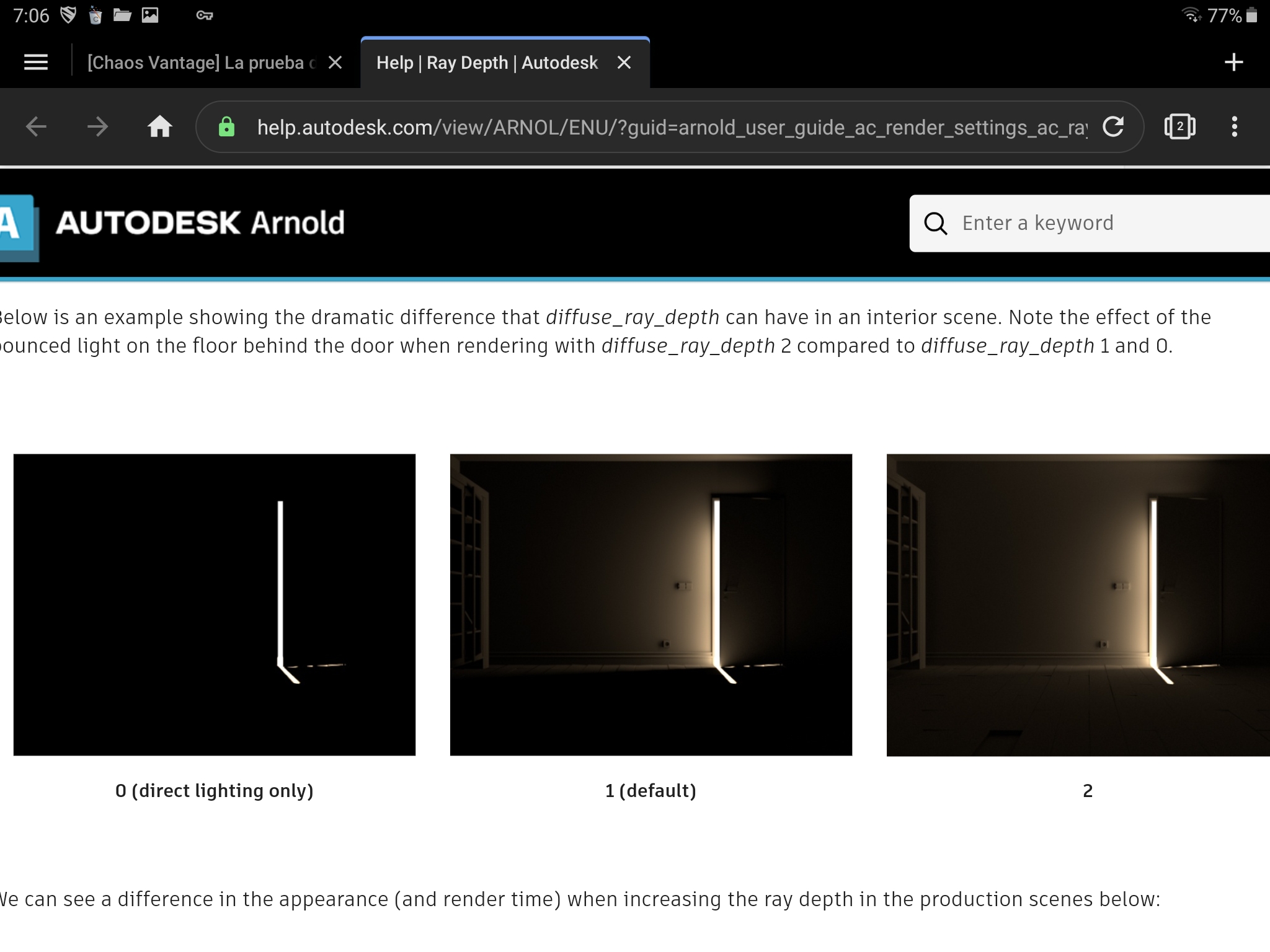

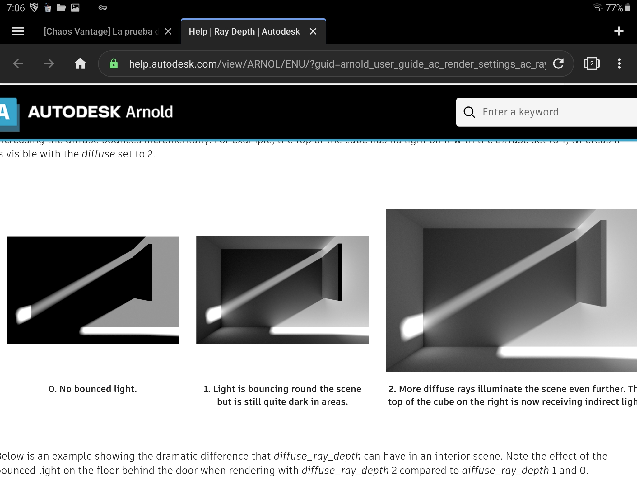

    Gracias por tu info Cube, siempre muy interesante.
    Me gustan esos tests para replicarlos y probar motores.

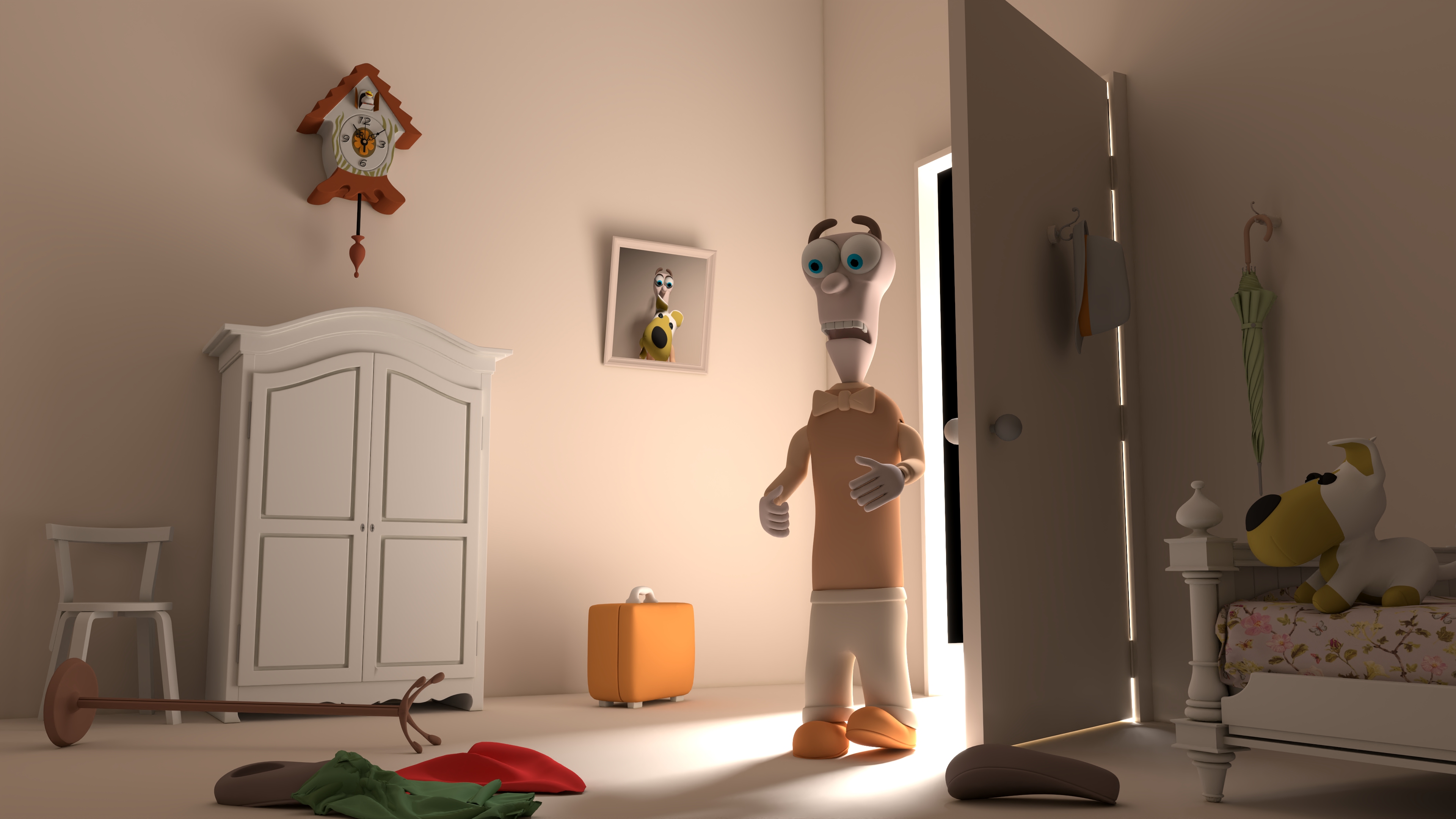

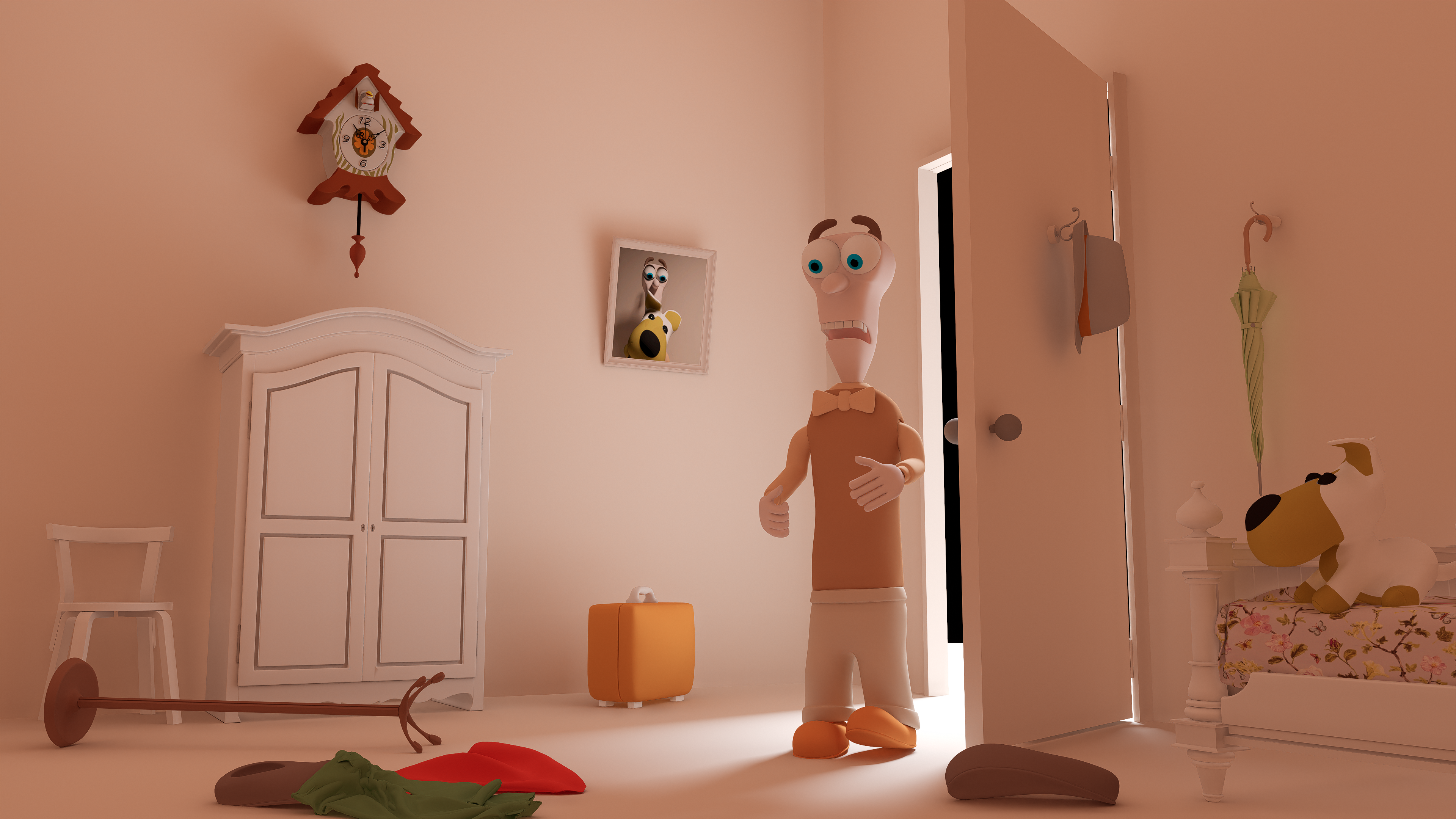

    O en cuanto a GI
Nombre: 04_D5 1min25.png
Visitas: 127
Tamaño: 11.18 MB
ID: 246653 Clic en la imagen para ver su versión completa.
Nombre: 01_Vantage 41sec.jpg
Visitas: 128
Tamaño: 1.33 MB
    Los usuarios siguen tratando a ambos softs por igual como si nada. Especialmente en el ámbito de visualizacion para arquitectura apuestan por D5 o Lumion que para peor son mas lentos que Vantage.
