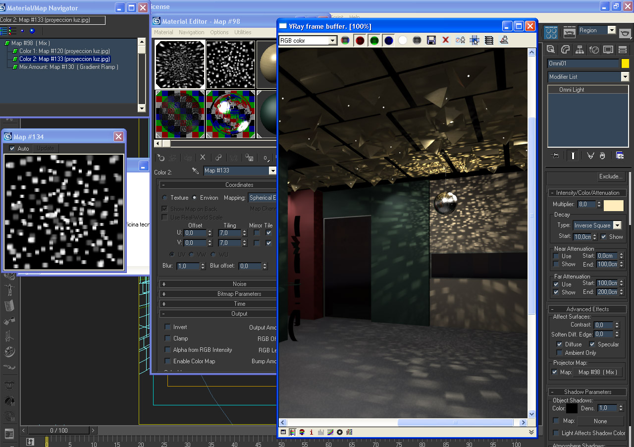

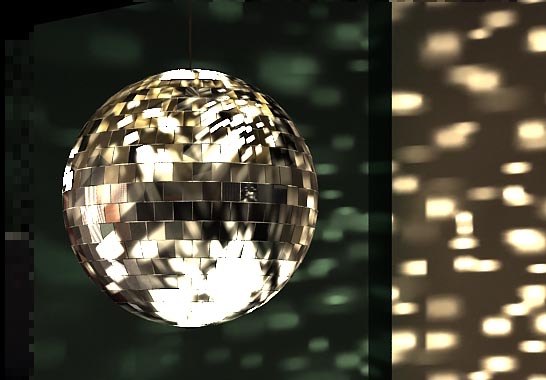

    Bueno, pues es que llevo aquí dándole vueltas y yo creo que ya estoy un poco obcecada y cada vez me está saliendo peor.
    Tengo que hacer una discoteca, y estoy haciendo la típica bola de espejos y me estoy volviendo loca con la proyección de luz en las paredes. No me gusta nada como me están quedando.puaj y de tanto estar con ello es que ya no sé si he puesto demasiadas si están muy grandes si no, en fin, muy mal.
    Utilizo max y Vray.
    Os paso una captura de pantalla para que lo veáis y a ver si podéis ayudarme y aconsejarme, que está mal, como lo haríais vosotros, tutoriales, etc me valen todos los comentarios. Gracias por adelantado.

    Pues yo no lo veo nada mal, quizás lo que no te guste sea la bola en sí, pero el efecto, pues no sabría hacerlo mejor, lamento no poder ayudarte, no tengo ni idea de cómo te has hecho esos mapas. Saludos.
    1,637
    40
    190
    Bola de espejos de discoteca
    Estoy de acuerdo con Dixan. El efecto de la luz yo lo veo bastante bien, pero a la bola tendrías que dejarla facetada, para que de la pinta de bola a base de espejos planos.

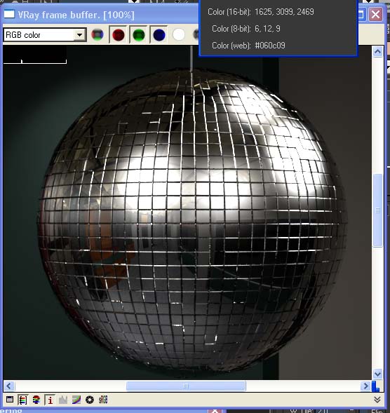

    Muchas gracias por los consejos, es que, a veces al pasarte tanto tiempo trabajando en un mismo detalle pues es como que al final ya te parece todo igual.
    La bola de espejo si que está dividida, pero al salir tan en la vista pues como que no se aprecia. Os adjunto una vista así más de cerca a ver qué os parece (aquí también acepto consejos).
    Dixan, la proyección la he hecho con un mapa mix, la cantidad de mezcla puse un gradiente Ramp de tipo radial.
    Y en color 1 y color 2 he puesto el mismo bitmap, solo que el que se supone en el centro del gradiente con más tileado y más RGB level.
    Ambos mapas en Spherical environment.
    Para hacer el jpeg es bien fácil, pues en Adobe Photoshop con un pincel redondito de toda la vida en modo aerógrafao fui haciendo círculos de diferentes tamaños y opacidades y con el borde más o menos duro, de color blanco sobre fondo negro. Y luego el filtro/otros/máximo.
    Y queda así.
    Bueno muchas gracias otra vez miraré a ver lo de la bola.

    Como mucho añadiría una máscara de ruido para que la intensidad de las luces no fuera la misma.

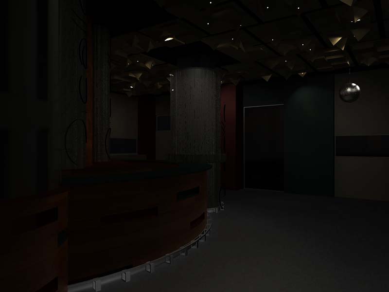

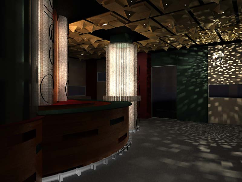

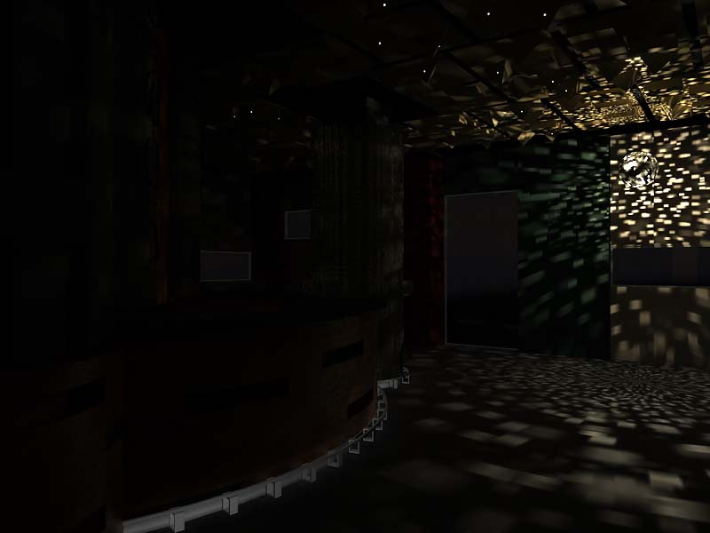

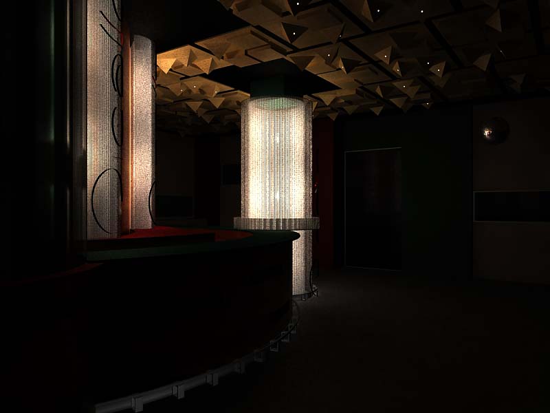

    Shazam gracias por los enlaces y a todos por los consejos y sugerencias. Bueno, pues aquí vuelvo con la discoteca. De momento sigo con la iluminación por eso los materiales están bastante reguleros por economizar tiempo (lo pongo entre comillas porque cada render tarda un montón con tantos puntos de luz).
    Bueno pues os adjunto 3 imágenes de iluminación, una la ambiental, otra la de la bola, y la de los cilindros. Y luego todo junto compuesto en Adobe Photoshop para hacerse una idea de cómo quedaría al final más o menos.
    Pues eso que agradezco críticas, trucos y sugerencias para poder mejorarlo.

    922
    Te está quedando muy bien Paula. Lo único que cambiaría es que los puntos de luz sean circulares en vez de cuadrados, haz la prueba.
    Te lo dice un veterano de la mal llamada ruta del bacalao de Valencia, años 89 al 91, los mejores.ex dj, para más señas.
    Si tienes alguna duda sobre discotecas dame un toque. Saludos.
