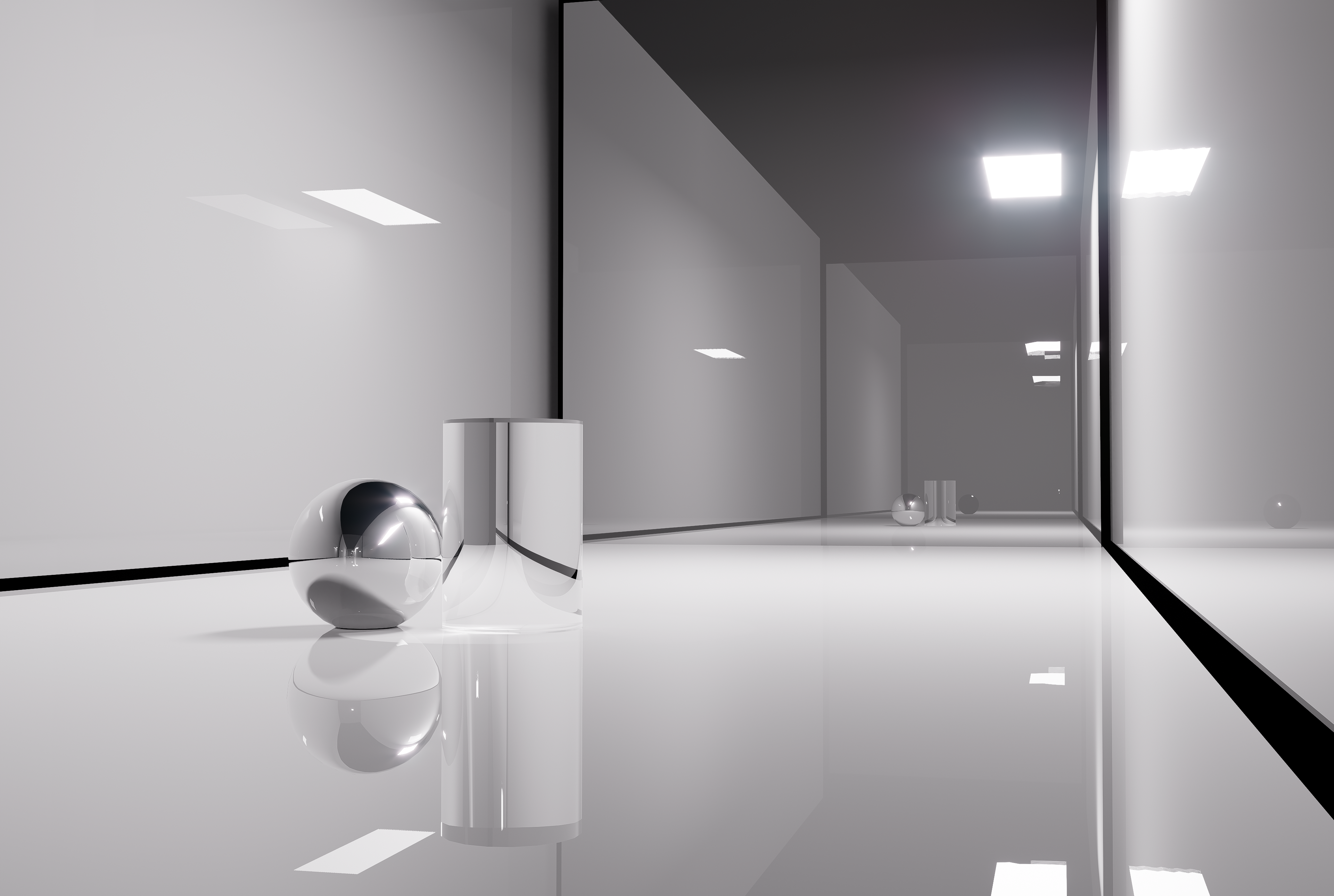

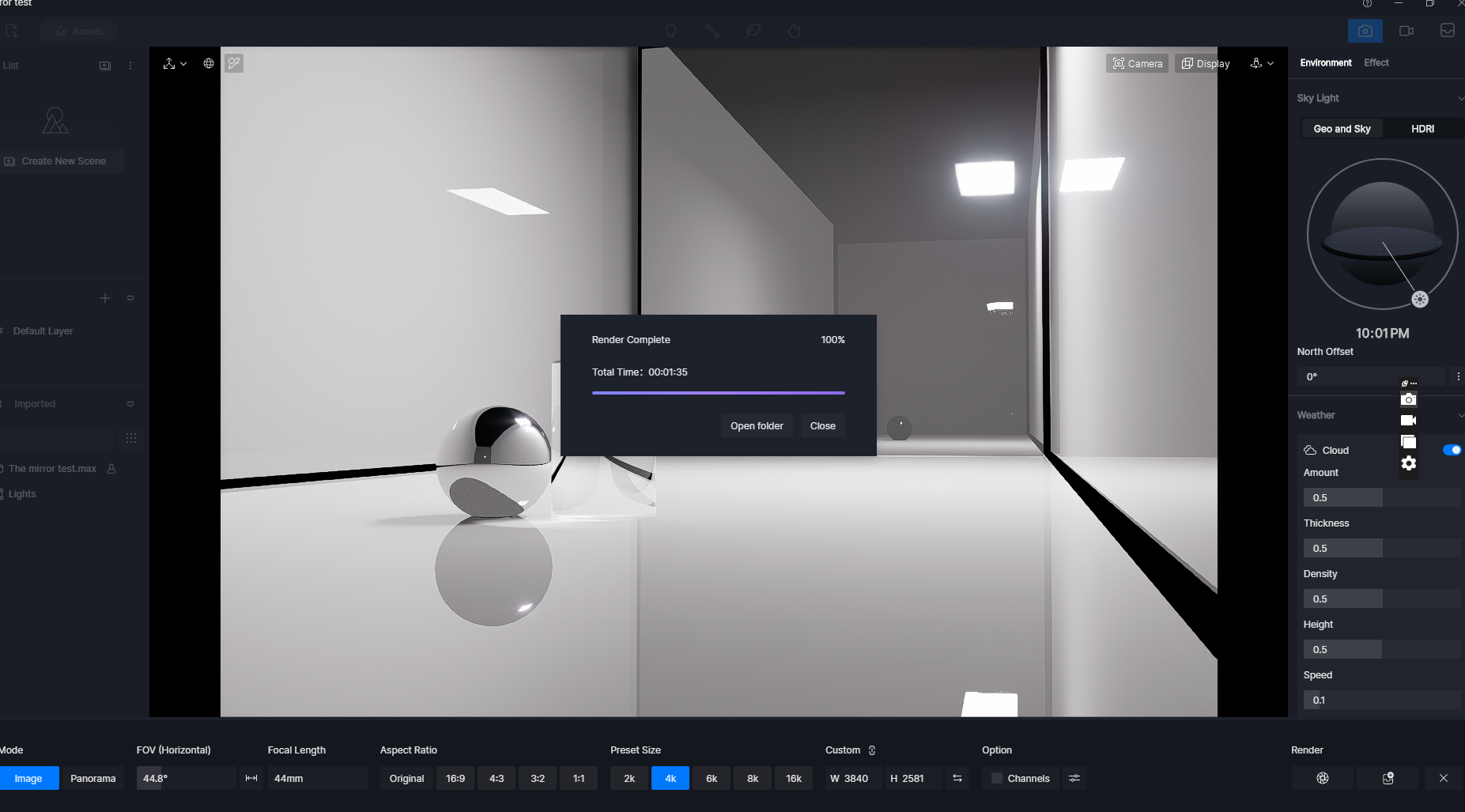

    Debajo, el render final con D5 (sin LUT ni postproceso) donde se aprecia una mejora respecto de su propia preview. El render en 4k tomó 1 minuto 35 segundos (ver a la derecha).

    Se ven claramente tres etapas de trazado de rayos generales para reflexión (ver la luz que se refleja tres veces). Las reflexiones no está claro si se ven a través del vidrio, y el vidrio es reflejado tan sólo una vez en los espejos.
    No hay seteos en D5, es así como viene por defecto y no puede ajustarse nada del motor de render.

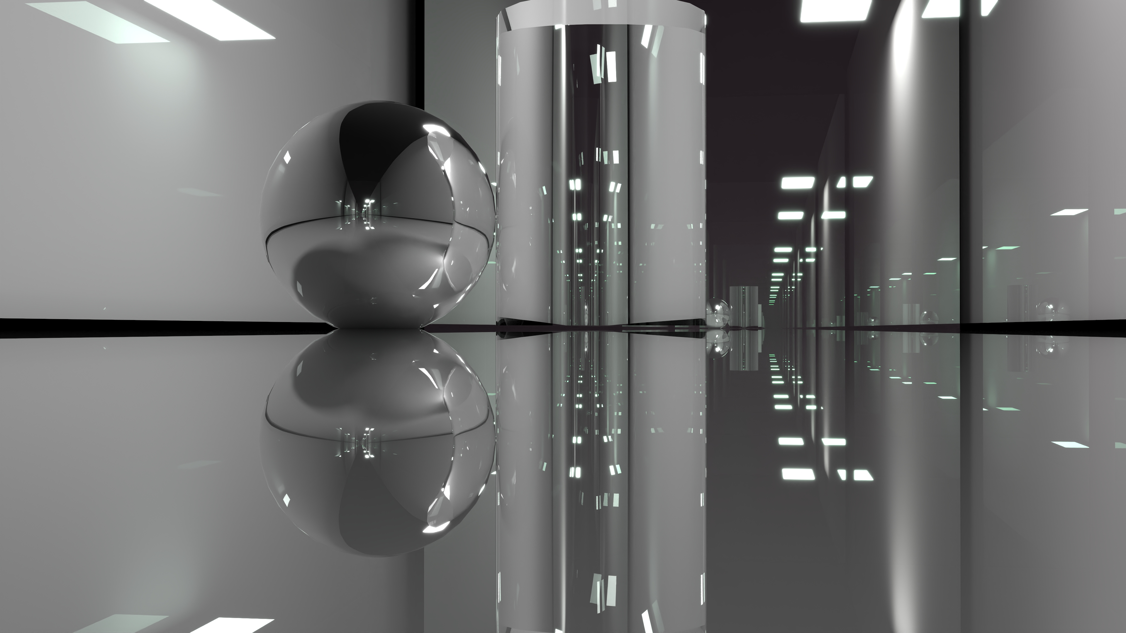

    Debajo la preview de esta escena con Vantage
    Se ven las 15 etapas de profundidad de raytracing

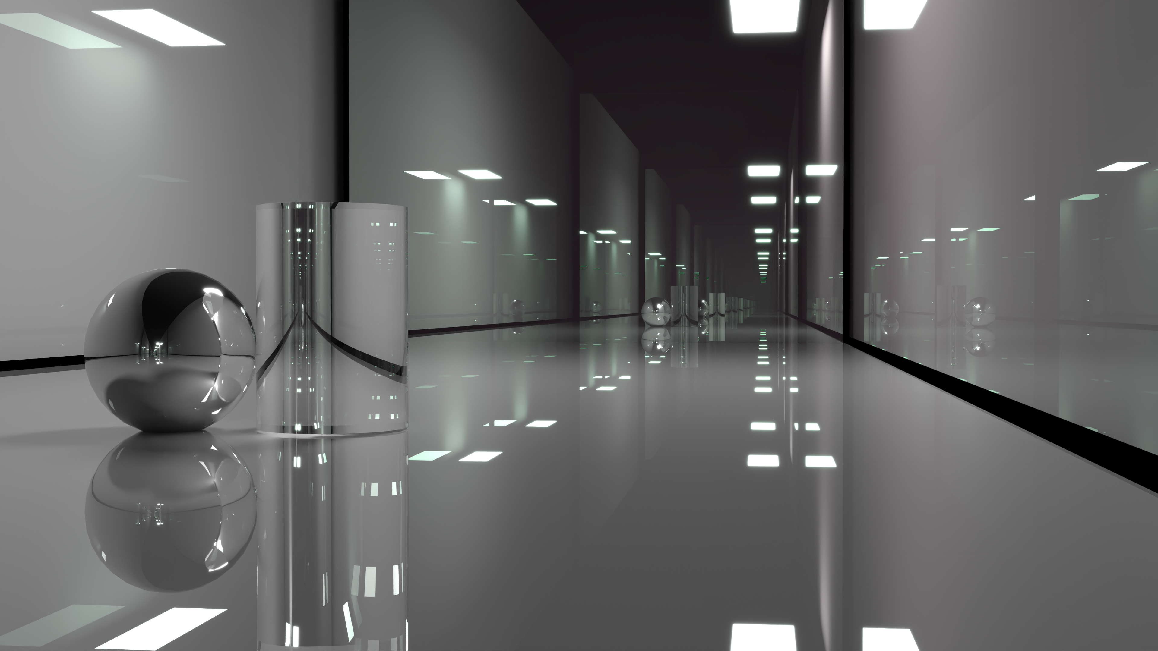

    Debajo el render final con Vantage que tomó 10 segundos en 4k (sin lut ni postpro) donde se ven las mismas 15 etapas que en preview (ver la fuente de luz reflejada). A la derecha, un ángulo donde se aprecia mejor como el piso refleja todo lo que el vidrio refracta.

    La pregunta inevitable es: ¿Chaos people, cómo lo hicieron? 🤔

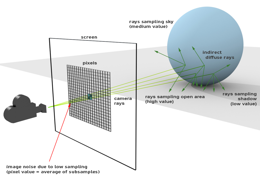

    El número de muestras o sampling no es solo el número de rebotes de los rayos trazados desde la cámara, ni la profundidad de los mismos; es la cantidad de rayos por píxel que se trazarán desde la misma. Cuanto mayor sea el número de muestras, mejor será la calidad del render, pero habrá más ruido y los tiempos de renderizado serán mayores. Por ejemplo, y generalizando, un valor de 3 muestras significa 3x3 = 9 muestras por píxeles. También hay diferentes tipos de rayos: difusos, especulares, de transmisión, subsurface, de volumen. Los rayos difusos son los que más ruido producen; existen los difusos directos e indirectos. En estos segundos, la falta de muestras se manifiesta como granularidad en la escena, normalmente en zonas de sombra.
    Del manual de Blender:
    **Difusa Directa**
    Iluminación directa desde BSDF difusos. Definimos iluminación directa como la que proviene de lámparas, superficies emisoras, el fondo o la oclusión ambiental después de una única reflexión o transmisión desde una superficie. El color BSDF no está incluido en este pase.
    **Difusa Indirecta**
    Iluminación indirecta procedente de BSDF difusos. Definimos iluminación indirecta como la que proviene de lámparas, superficies emisoras o del fondo después de más de una reflexión o transmisión sobre una superficie. El color BSDF no está incluido en este pase.
    Del manual de Arnold:

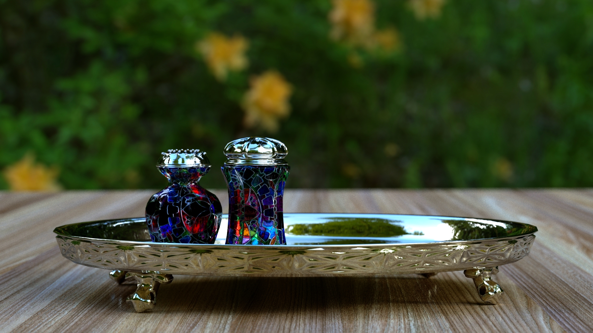

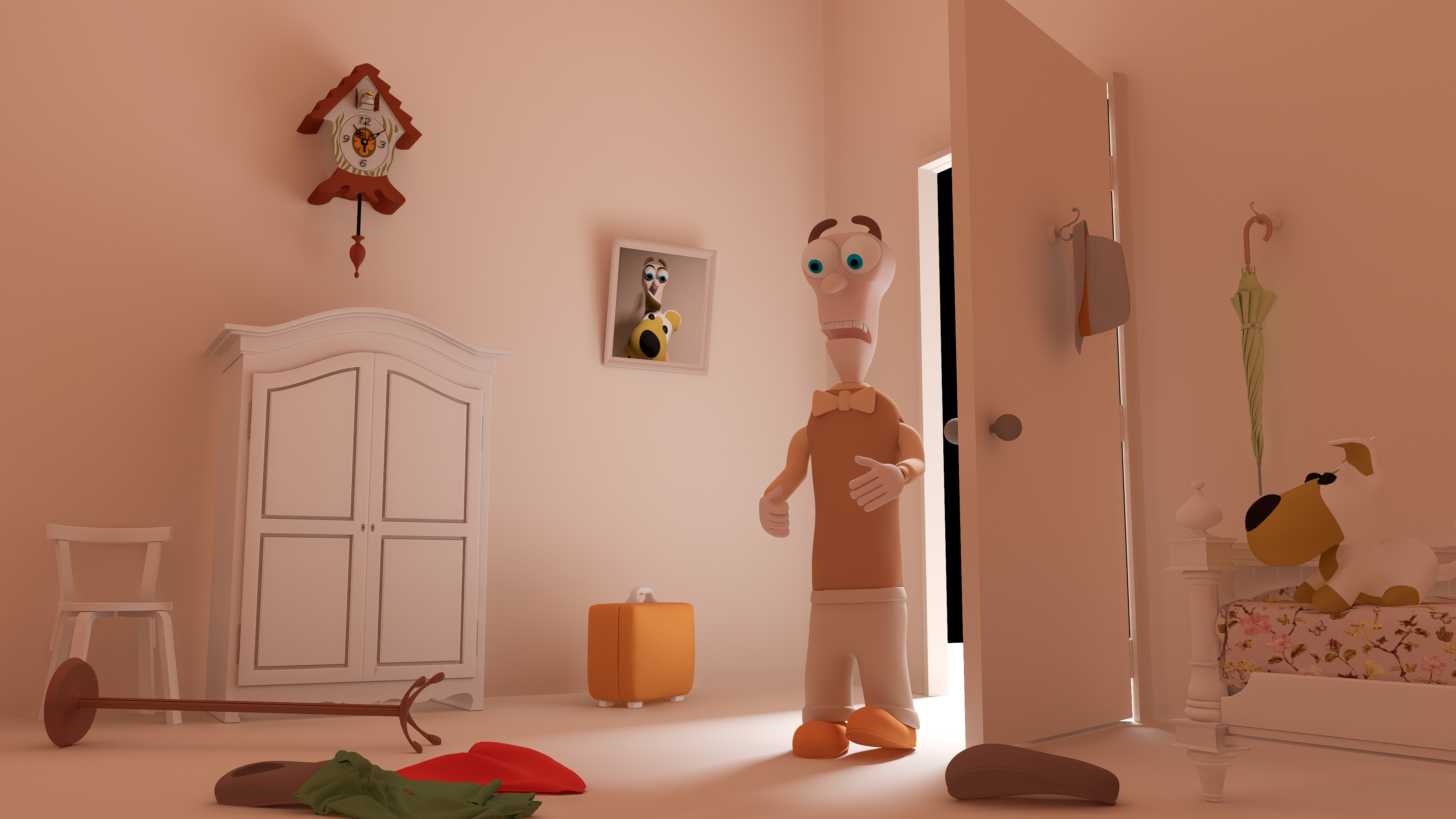

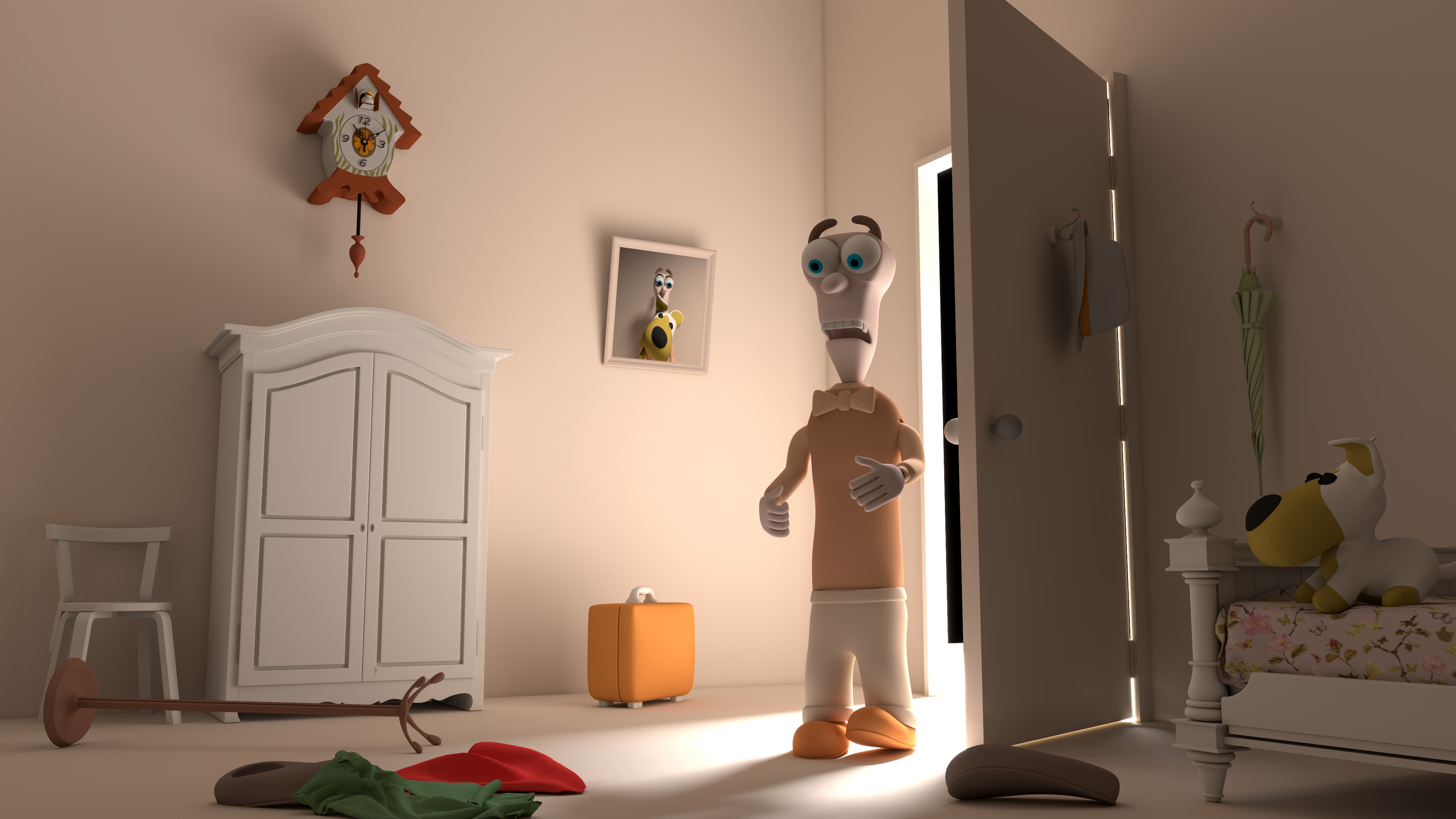

    Los motores súper rápidos actuales por GPU se centran, sobre todo, en los difusos directos, abandonando en cierta medida los indirectos, que los procesan mejor las CPU, pero con mayor ruido y tiempo. El cálculo de los difusos indirectos es mucho más lento y costoso para las GPU que para las CPU. Las GPU recurren a un menor número de muestras y algoritmos de reducción de ruido por IA. No es lo mismo una sola dirección como en los directos, que el rayo tome muchas direcciones diferentes como en los indirectos. No es cuestión de rebotes y profundidad, es cuestión de muestras, color y ruido.
    Samples, color, ruido y el factor crítico hoy en día, el tiempo; ese es el resumen. El número de reflexiones, como en esta prueba de los espejos, es importante en escenas donde sean necesarios, pero generalizando, para conseguir calidad de render, los samples son lo más importante y qué información de color almacenan.

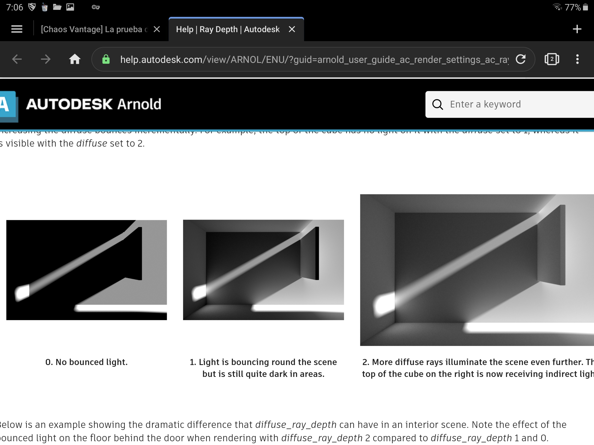

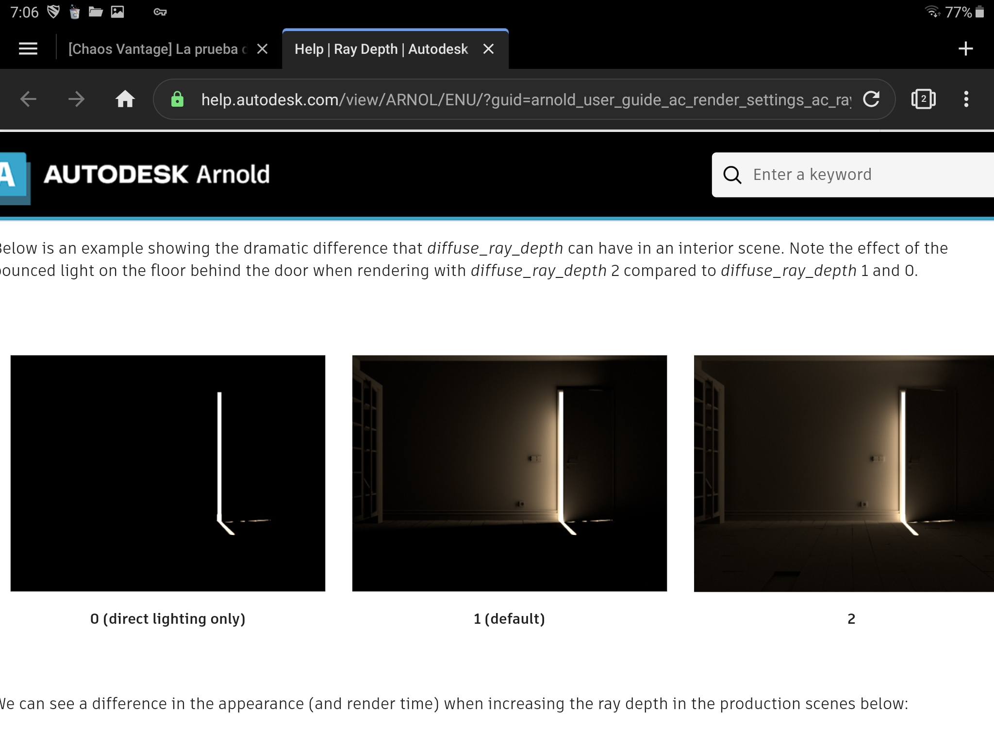

    Gracias por tu info Cube, siempre muy interesante.
    Me gustan esos tests para replicarlos y probar motores.

    Pero lo que más me llama la atención es que los usuarios parecieran creer que D5, Lumion y Vantage son softs similares, cuando en realidad la diferencia es notable.
    Por ejemplo en esta prueba de los espejos se ve un abismo de diferencia
