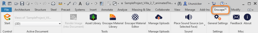

    Habilitar Enscape en Revit
    Una vez instalado para Revit, deberías ver Enscape como una opción de menú de nivel superior dentro de la estructura de menú de nivel superior de Revit en su interfaz de usuario. Si no puedes ver una opción para Enscape, entonces es probable que la instalación esté dañada y debas intentar una nueva reinstalación de Enscape.
    Si puedes ver la opción de menú de nivel superior de Enscape, al hacer clic en ella debería hacer que la cinta de opciones de Enscape se vuelva visible, como se muestra en la siguiente captura de pantalla.

    Ubicación del menú Enscape en Revit

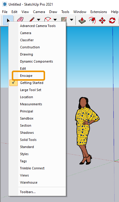

    Si deseas trabajar con las barras de herramientas de Enscape en lugar del menú desplegable de nivel superior, puedes habilitarlas de dos maneras. El primer método consiste en agregar la cinta de opciones de Enscape a la barra de herramientas de SketchUp haciendo clic con el botón derecho en la barra de herramientas de SketchUp y seleccionando las opciones de Enscape.
    Habilita las barras de herramientas de Enscape
    Habilita las barras de herramientas de Enscape haciendo clic con el botón derecho en el área de la barra de herramientas de SketchUp
    La primera vez que se hace esto, la barra de herramientas de Enscape puede abrirse como "flotante". Una vez que los acoples en la barra de herramientas de SketchUp, al deshabilitarlos y volver a habilitarlos, se abrirán como barras de herramientas acopladas.

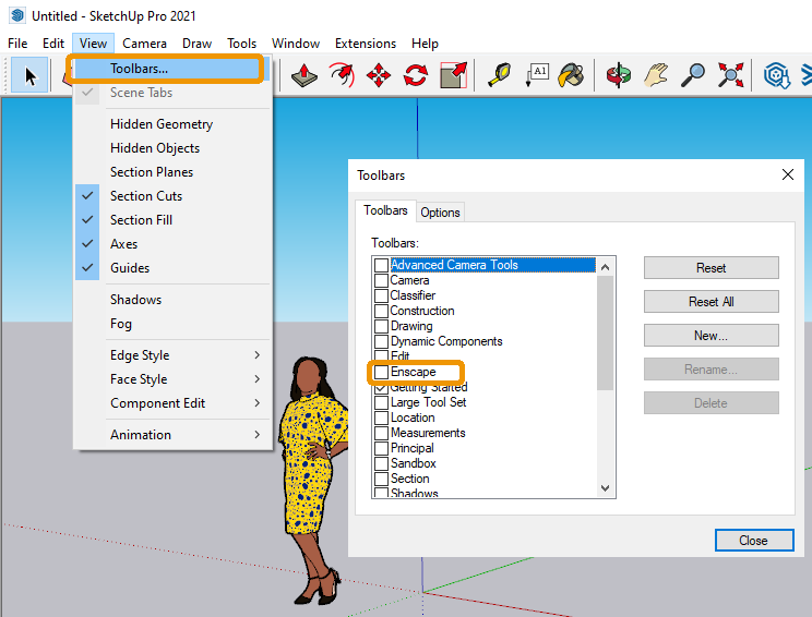

    El segundo método es agregar la cinta de Enscape a través de la opción Barra de herramientas del menú desplegable Ver. Una vez que se haga clic, se abrirá la ventana de la barra de herramientas de SketchUp, donde se le dará una lista que incluirá Enscape como una opción de barra de herramientas. Marca la opción Enscape y haces clic en [Cerrar] en la ventana de la barra de herramientas.
Nombre: eec_toolbars_opts.png
Visitas: 2100
Tamaño: 60.1 KB
    Habilitar la barra de herramientas de Enscape a través del menú Ver de SketchUp
    Esto abrirá la barra de herramientas de Enscape de la misma manera que el primer método y, de nuevo, es posible que tenga que acoplar las ventanas al hacer esto por primera vez. Algunos botones están inicialmente atenuados, y esto se debe a que Enscape aún no se ha iniciado.

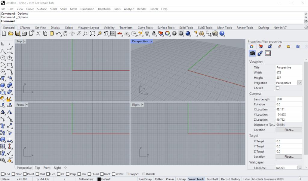

    Habilitar Enscape en Rhino
    Una vez que Enscape está instalado para Rhino, las barras de herramientas de Enscape deben estar visibles bajo su propia pestaña, ya sea flotante o acoplada. Si no están visibles, tendrá que habilitar las barras de herramientas.
    Podemos acceder a esto en Rhino de varias maneras, una forma es seleccionar la opción Herramientas -> Diseño de barra de herramientas...
    De esta manera, la ventana Opciones de Rhino debería abrirse con las barras de herramientas ya resaltadas en la lista en la columna del lado izquierdo.
    De lo contrario, desplácese hacia abajo para buscar y hacer clic en la opción Barras de herramientas en esa columna.

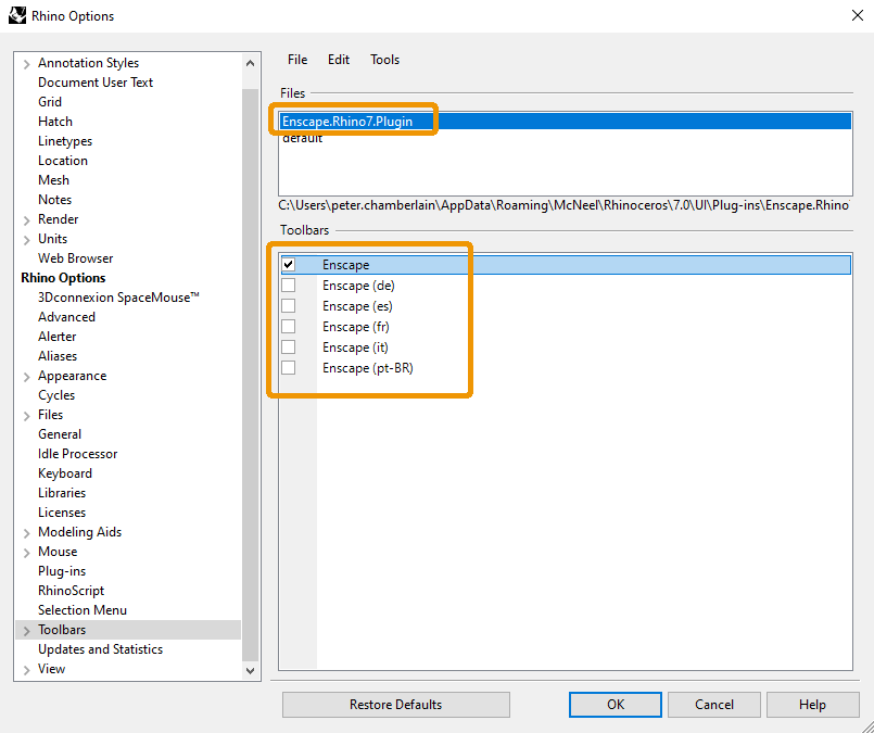

    La ventana Opciones de Rhino
    Haga clic en Enscape.Rhino7.Plugin.rui, Enscape.Rhino6.Plugin.rui (o Enscape.Rhino.Plugin,rui si utiliza una versión heredada de Enscape con Rhino 5) que aparece en la sección Archivos de la ventana Opciones de Rhino y luego marque las casillas de verificación Enscape y Enscape Capture, y aparecerán las barras de herramientas de Enscape, ya sea flotantes o acopladas. Haga clic en Aceptar para cerrar la ventana Opciones de Rhino.
    Si el Enscape.Rhino6.Plugin no aparece en la sección Archivos, tendrá que cargarlo manualmente.
    Para ello, haces clic en la opción Archivo de nivel superior en la ventana Opciones de Rhino y navega hasta la siguiente ubicación:
    • Para Rhino 7 – C:\Users\%username%\AppData\Roaming\McNeel\Rhinoce ros\7.0\UI\Plug-ins
    • Para Rhino 6 – C:\Users\%username%\AppData\Roaming\McNeel\Rhinoce ros\6.0\UI\Plug-ins
    Resalta el archivo Enscape.Rhino6.Plugin.rui o Enscape.Rhino.Plugin.rui y haces clic en Abrir y las casillas de verificación Enscape y Captura de Enscape deberían estar disponibles.

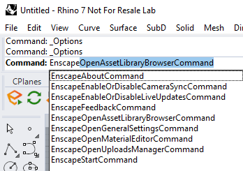

    También vale la pena señalar que puede llamar a la mayoría de los comandos de Enscape desde la línea de comandos de Rhino. Como todos los comandos de Enscape comienzan con la palabra Enscape, escribir 'Enscape' hará que Rhino muestre todos los comandos disponibles.
Nombre: eec_rh_comm_line.stg_.png
Visitas: 1548
Tamaño: 16.4 KB
    Accede a Enscape a través de la función Rhino Command.

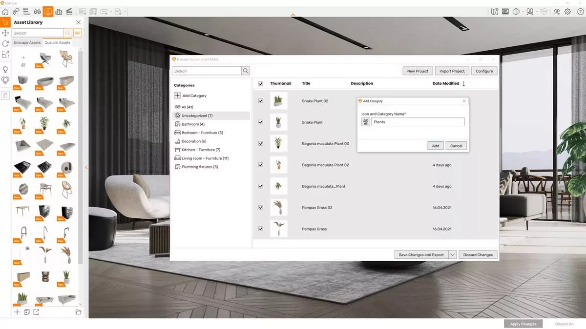

    Categorías para la biblioteca de activos personalizados
    Se agregaron categorías a la biblioteca de activos personalizados para ayudarlo a administrar mejor sus activos. Ordenar y filtrar ahora es mucho más fácil y ya no tiene que desplazarse por una biblioteca completa para encontrar lo que necesita.
    Para los activos ya importados, puede arrastrarlos y soltarlos en sus categorías recién definidas para organizarlos fácilmente. Y para aquellos usuarios que comparten sus bibliotecas, sus categorías predefinidas serán visibles para todos los usuarios. Para obtener más información sobre esta actualización.
    Categorías para la biblioteca de activos personalizados en Enscape

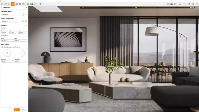

    Edición adicional de vistas existentes
    Otra mejora del flujo de trabajo que puede disfrutar con Enscape 3.4 es la capacidad de ajustar la cámara y la posición del sol de sus vistas guardadas existentes. Ya no necesitará crear una nueva vista cada vez que desee cambiar el ángulo de la cámara o la iluminación natural para cualquier vista creada anteriormente.
    Vaya a Gestión de vistas, seleccione el icono de edición junto a la vista que desea modificar y cambie fácilmente el nombre, el preajuste visual, la posición de la cámara con el ratón y la posición del sol en un solo lugar.
