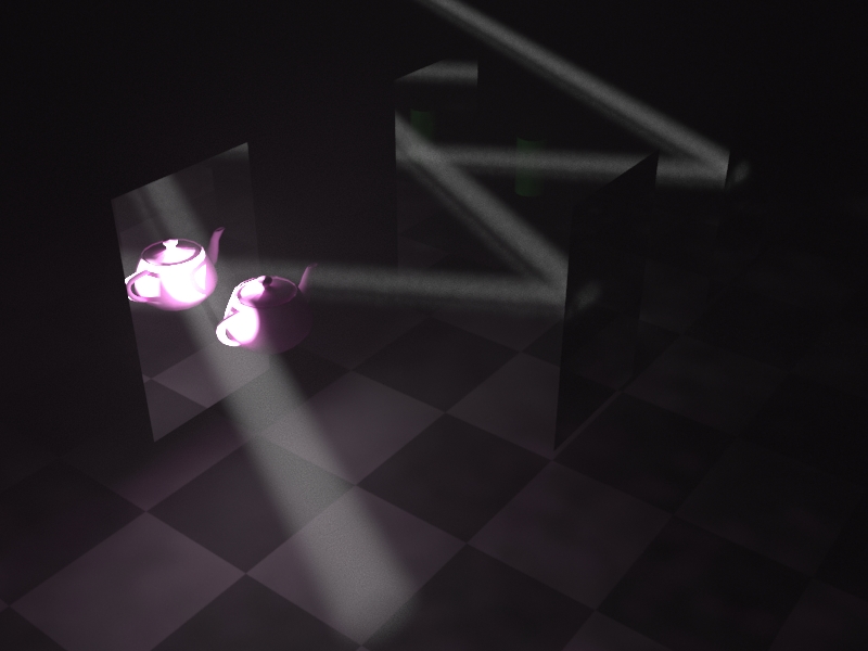

    Hola, por fin pude hacer un video desde cero, paso a paso, para que veas el proceso para obtener lo siguiente:
Nombre: caust.jpg
Visitas: 4004
Tamaño: 174.3 KB
    Saludos.
