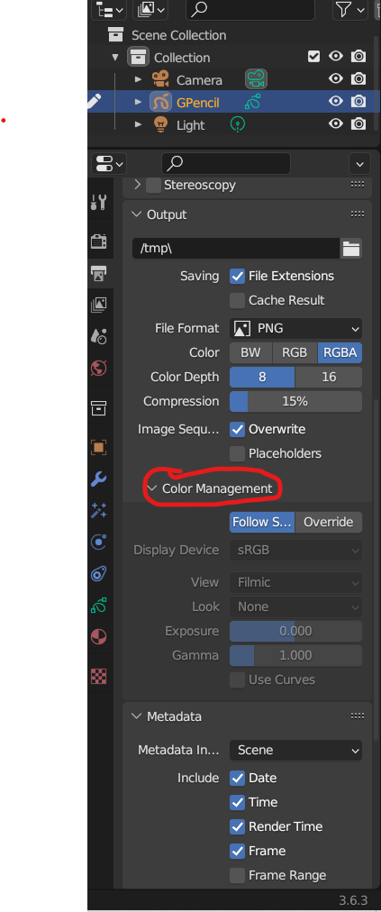

    Buenas, tengo un problema que quiero cambiar la vista de Film a Standard pero cuando lo quiero hacer, simplemente no me deja, alguien sabe como solucionarlo?
Nombre: Captura de pantalla 2023-09-23 181655.png
Visitas: 62
Tamaño: 91.9 KB

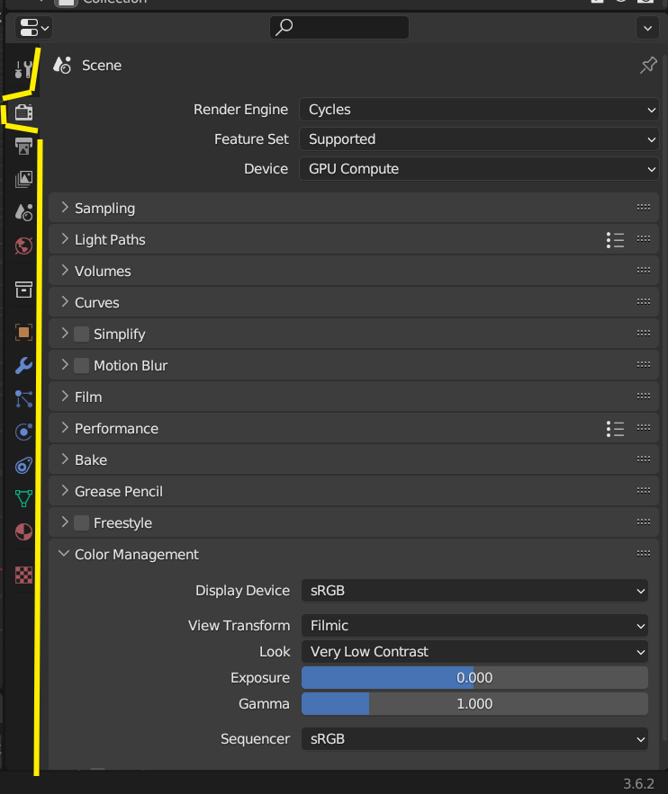

    Pincha primero en el botón de OVERRIDE que hay a la derecha de Follow Scene....
    Aunque el COLOR MANAGEMENT está originalmente en Render....
Nombre: color.png
Visitas: 129
Tamaño: 84.8 KB
