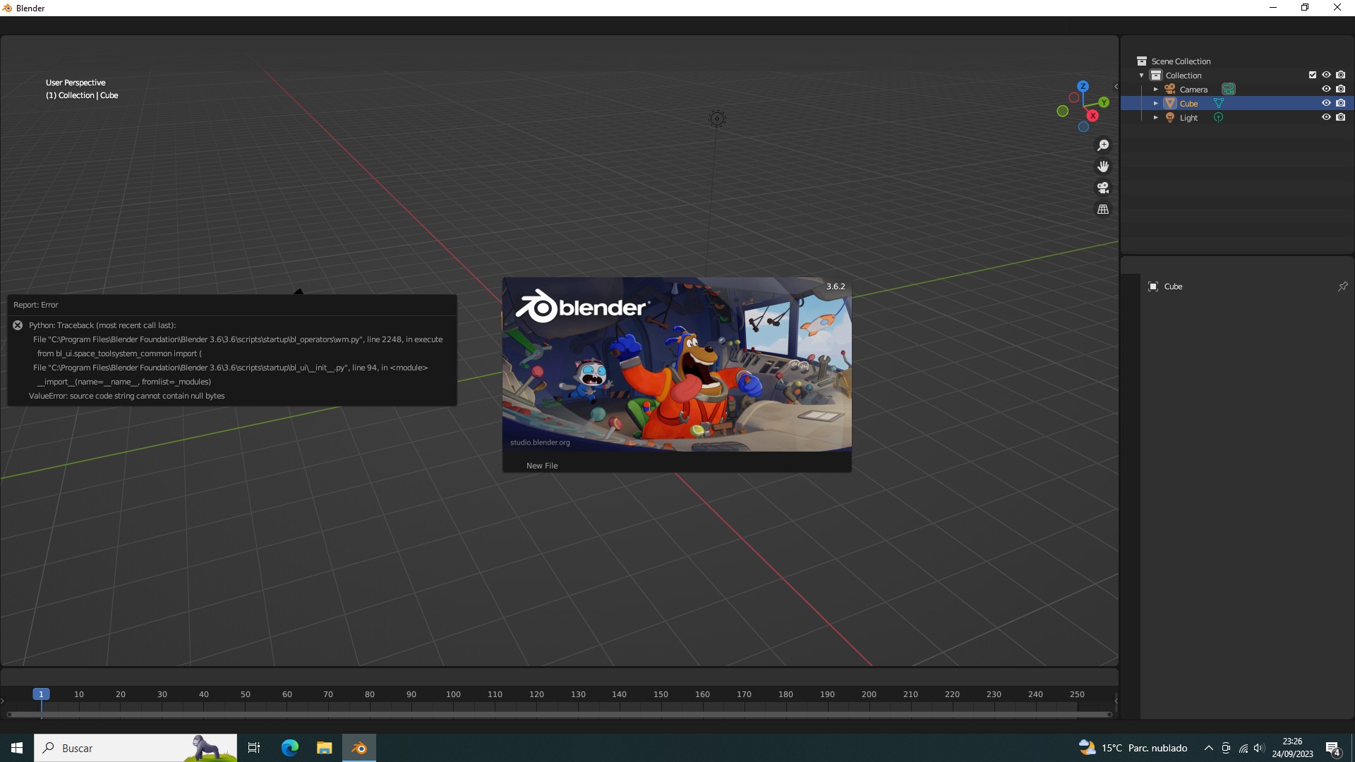

    Blender no inicia ValueError: source code string cannot contain null bytes
    Buenas que tal, miren de repente me sale esto cuando inicio Blender 3.6, y no funciona, no se termina de iniciar bien, y intento borrar Blender y tampoco deja.

    Pues es la primera vez que lo veo....
    ¿Es instalado o es un ZIP?
    Si es un ZIP hay que descomprimirlo primero.
    Si es instalado, desinstala y vuelve a instalar.
    ¿Qué ordenador tienes y que gráfica tienes?.
    ¿Sistema operativo?
    https://download.blender.org/release/Blender3.6/
    En caso que sea por que el ordenador sea muy antiguo puedes probar con versiones mas antiguas.
    Puedes ir probando con versiones ZIP, que solo hay que descomprimir y ya puedes probar.

    Falta de contenido dentro del archivo
    Yo diría que te falta parte del contenido dentro de alguno archivos descargados y descomprimidos. Prueba lo que te dice Soliman, asegurate que el ZIP se haya descargado por completo antes de descomprimir el archivo.
