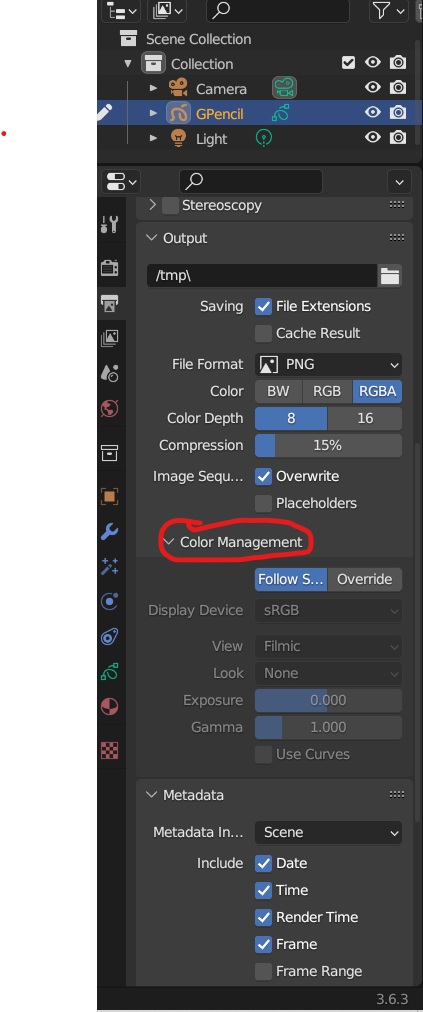

    Por que no me deja utilizar el Color Management en Output Properties?
    Buenas, tengo un problema que quiero cambiar la vista de Film a Standard pero cuando lo quiero hacer, simplemente no me deja, alguien sabe como solucionarlo?

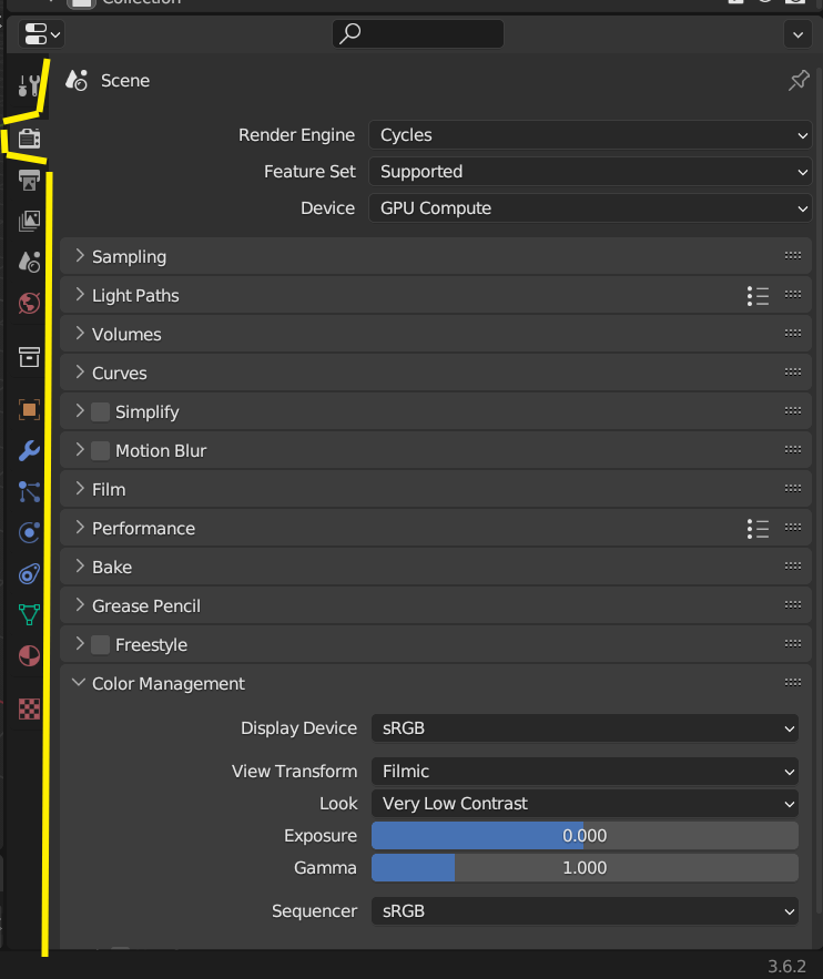

    Pincha primero en el botón de OVERRIDE que hay a la derecha de Follow Scene....
    Aunque el COLOR MANAGEMENT está originalmente en Render....

    Muchas gracias Soliman una vez más.
    Pincha primero en el botón de OVERRIDE que hay a la derecha de Follow Scene....Aunque el COLOR MANAGEMENT está originalmente en Render.... Clic en la imagen para ver su versión completa.
