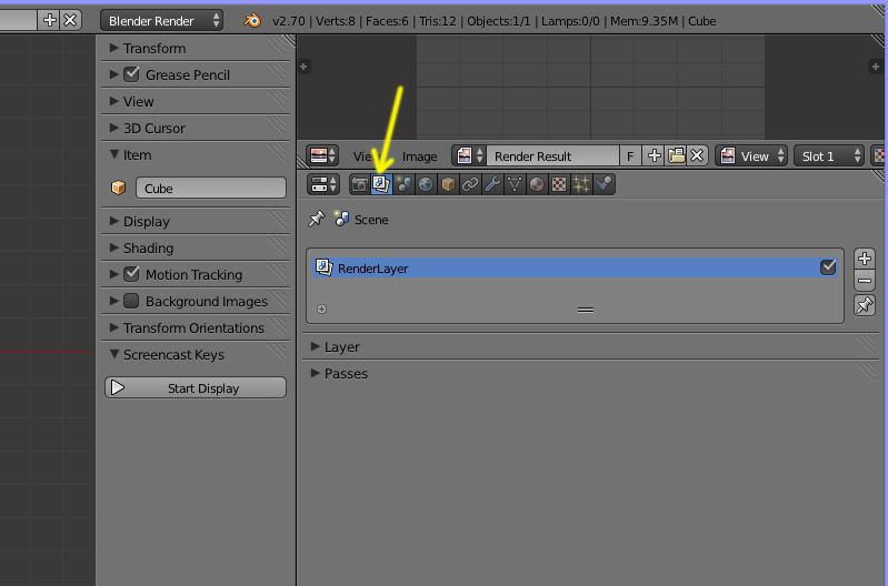

    A que te refieres, a los Layers?
Nombre: Layers.jpg

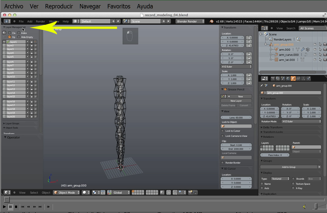

    No, de esto:
Nombre: mascaras.jpg
Visitas: 282
Tamaño: 341.8 KB
    Es un tutorial.

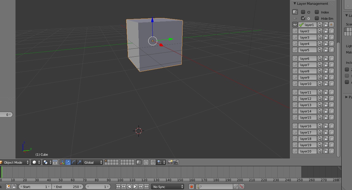

    No lo había usado nunca, pero management layers es un addonn y tienes que, activarlo desde user preferencias.
    Si no lo encuentras has de copiar la carpeta addons_contrib de tu anterior instalación a la instalación de la 2.70.
    Una vez activado, sale en el menú derecho, el de Properties:
Nombre: layesman.jpg
Visitas: 243
Tamaño: 135.9 KB
