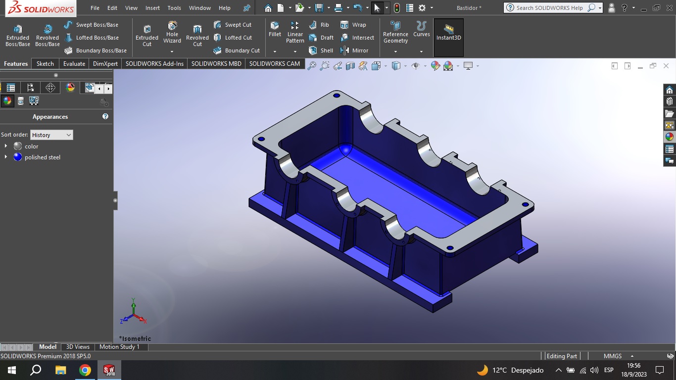

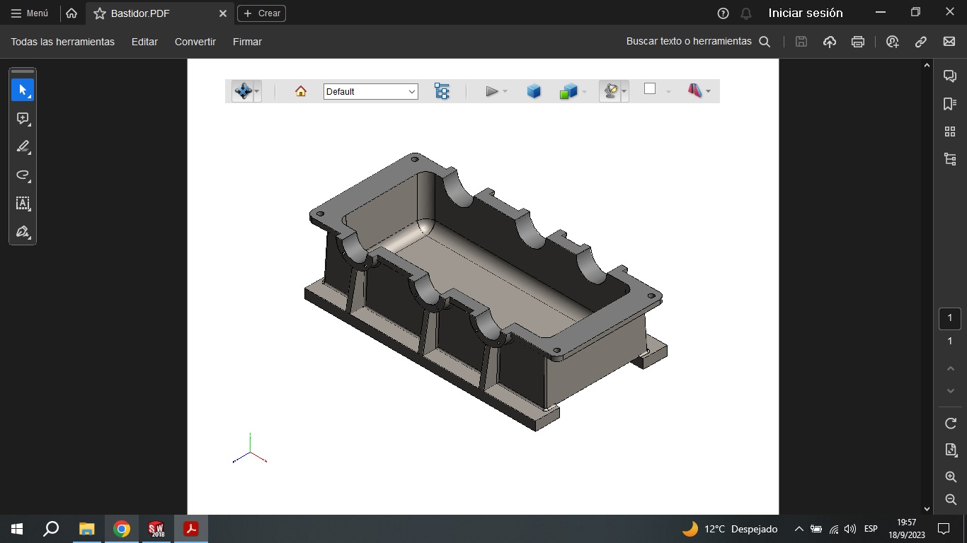

    Buenas tardes, vuelvo a molestar con otra consulta. ¿A alguien le ha pasado que al guardar un archivo de SolidWorks como PDF 3D, no se visualiza el color aplicado previamente en el programa? Me está pasando esto y no sé cómo solucionarlo. Si lo guardo en PDF 2D, sí respeta el color. Esto solo ocurre en la opción de 3D.
Nombre: archivo solid.jpg
Visitas: 27
Tamaño: 193.8 KB
ID: 246458   Clic en la imagen para ver su versión completa.
Nombre: archivo pdf 3d.jpg
Visitas: 35
Tamaño: 112.7 KB

    Hola, comprueba de que la opción Color está activada en el cuadro de diálogo de exportación.
    También puedes exportar el modelo como un archivo STL o OBJ. Estos formatos de archivo conservan el color del modelo, por lo que puedes importarlos en un visor de PDF 3D que admita la visualización de color.
  3. Gracias Ruben626 Agradece este post
  4. #3
    Aug 2023
    Joya te agradezco por la data me estaba volviendo loco, porque lo guarde banda de veces en PDF 3d y no había caso, la opción que mencionas de exportar a pdf en color la tengo activa, pero sigue igual así que lo guardo en esos formatos que me mencionas y chau. De nuevo muchas gracias.
