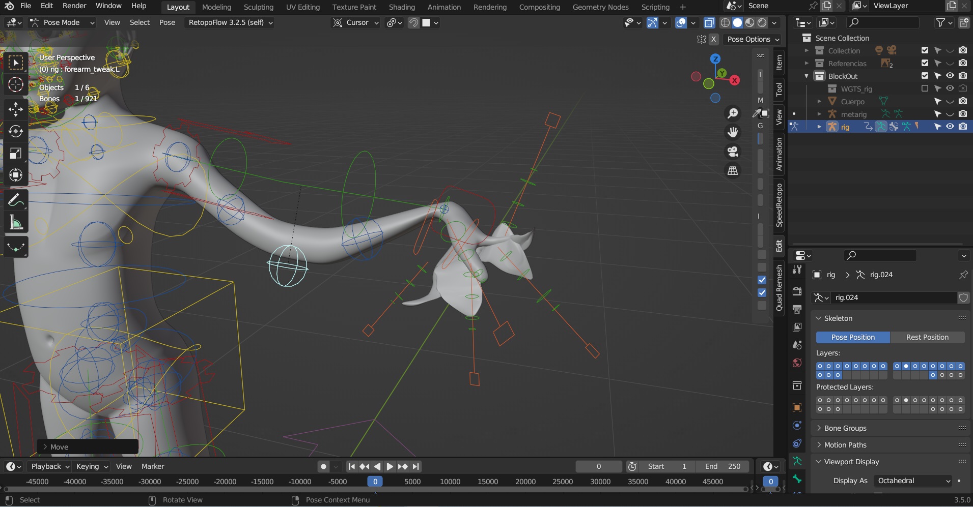

    El problema llegó luego de corregir los errores. En Pose Mode, al pretender dar una pose al modelo, solo para probar (ya que aún no he hecho el resto, como la ropa, el pelo, los materiales, etc.), da como resultado unas deformaciones monstruosas del modelo, casi como un queso derretido que se estira... un asco (el rig, no el queso).

    Mi pregunta es, ¿hay algo que está mal o algo falta? Ese mismo tutorial recomendaba otro donde se extendía más la explicación del Rigify, pero me pareció confuso y demasiado extenso. Supongo que la solución es aplicar el Weight Paint, pero no me queda muy claro qué hacer, ya que mencionan cosas como IK y FK.

    Tal cual te lo ha explicado Soliman debería ser la solución a tu consulta, decirte que el rigging es un proceso complejo que requiere tiempo y práctica para dominarlo, por lo que no te desanimes si estás teniendo dificultades. Respecto a tu pregunta, parece que la deformación de tu modelo se debe a problemas con los pesos de los huesos, lo que sugiere que necesitas aplicar Weight Paint para ajustar la influencia de los huesos en diferentes partes del modelo.
    En cuanto a los términos "IK" y "FK" que mencionaste, se refieren a "cinemática inversa" y "cinemática directa", respectivamente. Son dos métodos diferentes para controlar los movimientos de los huesos en el rigging. La cinemática inversa es útil para movimientos complejos, mientras que la cinemática directa es más fácil de usar para movimientos simples.

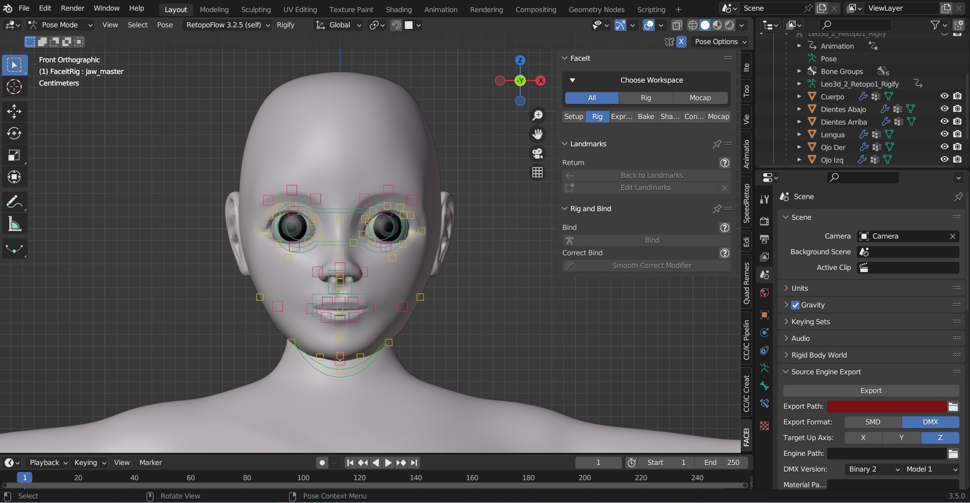

    Ayer me rendí con Rigify y probé otras alternativas, como los addons AccuRIG y FaceIT. Con AccuRIG todo fue bien, el proceso de rigging fue fácil y rápido. El modelo se mueve correctamente en el modo pose. Sin embargo, con FaceIT... (*,)
Nombre: Face Rig normal.jpg
Visitas: 386
Tamaño: 354.6 KB
ID: 245137 Clic en la imagen para ver su versión completa.
Nombre: Face Rig deformed.jpg
Visitas: 440
Tamaño: 365.4 KB
    Adjunto algunas capturas de pantalla para que puedas ver el problema. Aclaro que el interior de la boca está modelado, incluyendo la cavidad, los dientes y la lengua.

    No estoy seguro de dónde está el error, pero pensé que podría ser la ubicación del hueso de la mandíbula. He intentado ubicarlo de diferentes maneras en al menos 7 intentos, pero los resultados son frustrantemente similares.

    Es posible, aunque estoy usando un addon diferente llamado FaceIT, el cual se supone que es más sencillo, ayer después de muchos intentos, me he dado cuenta de que el problema no estaba en el hueso de la mandíbula, sino en la boca y la separación de los labios. Voy a probar con el weight paint para ver si se soluciona ese problema.
    Lo que sucede es que en los tutoriales que he visto, después del riggeado, prueban el modo pose y no hay deformidades. Yo he seguido los pasos indicados lo más fielmente posible, pero me salen feos, así que tal vez omitieron la parte del weight paint o no sé qué sucedió. En fin, voy a realizar ese proceso y publicaré una actualización en caso de que aún necesite ayuda. Gracias de nuevo.
