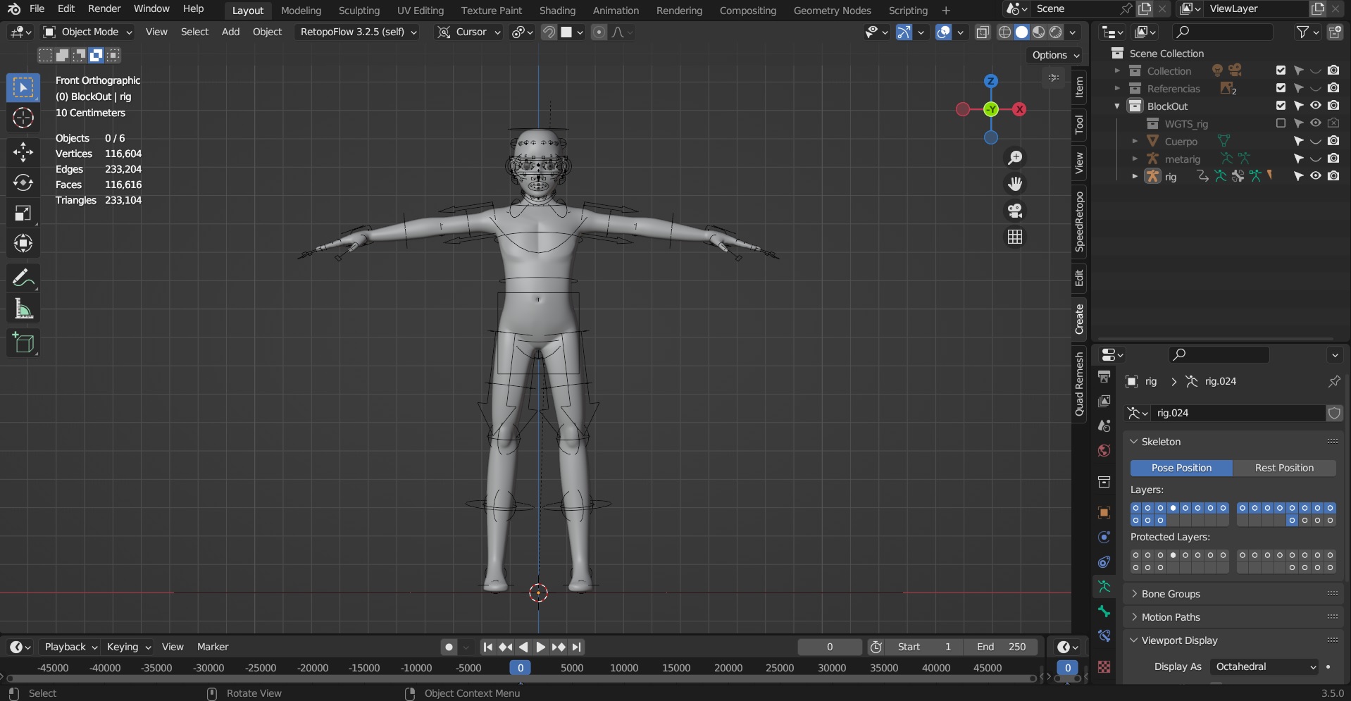

    Después de meses de inactividad, he retomado el modelado en 3D. Tuve que empezar desde cero varias veces, pero finalmente pude hacer el escultado y la retopología. Estuve siguiendo el tutorial en YouTube del usuario Bran Sculpts, que aunque está en inglés, parecía una buena alternativa. Sin embargo, me he quedado atascado de nuevo, y esta vez se trata del Rig.
    En ese tutorial se explicó de manera sucinta cómo poner una armadura y transformarla en un rig. Me costó un poco de tiempo debido a que tuve que mover algunos huesos para que se ajustaran al modelo y se separaran del resto. Ya di con una solución para ello y creí que el rigging estaría listo para posar.

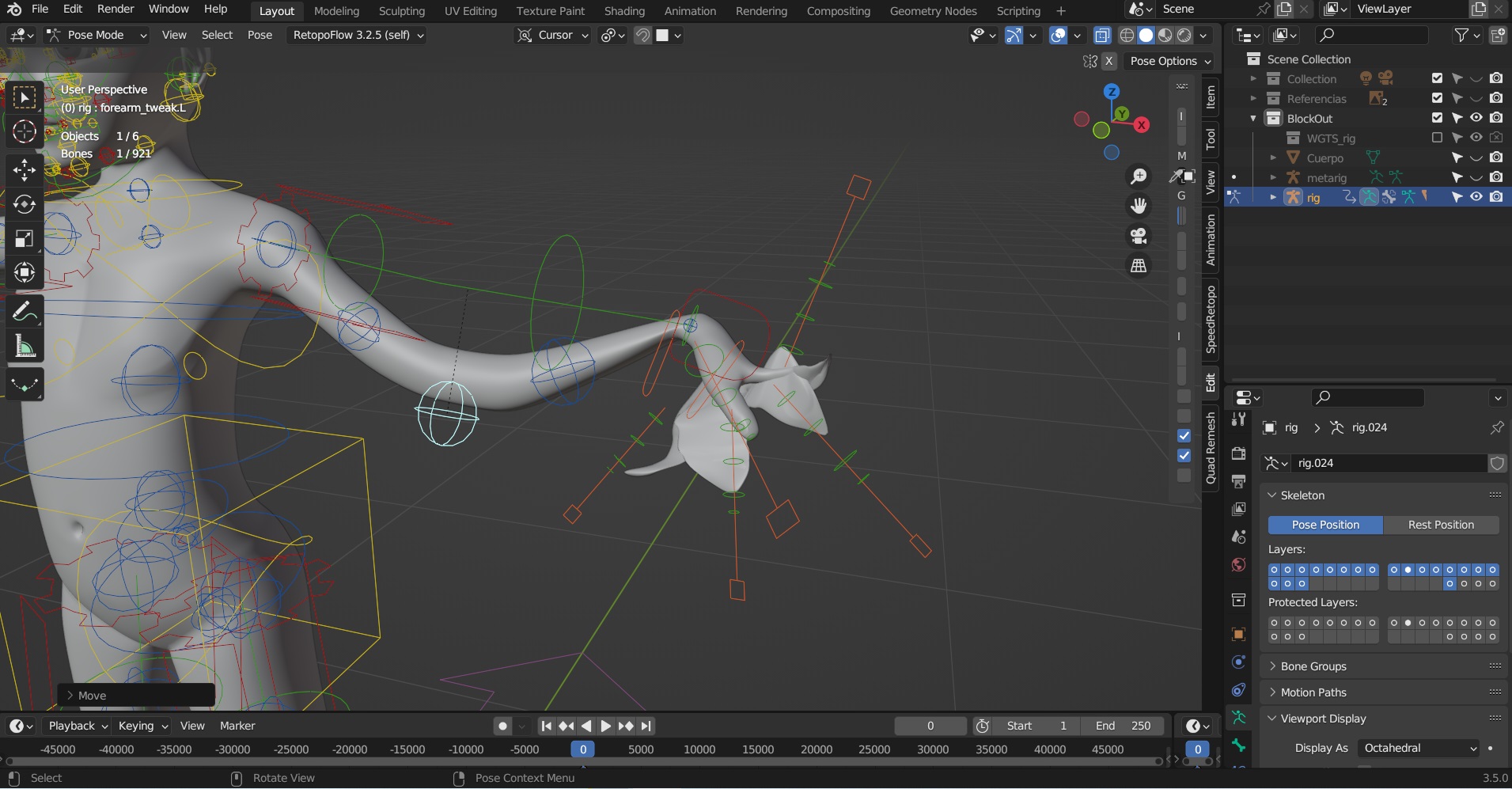

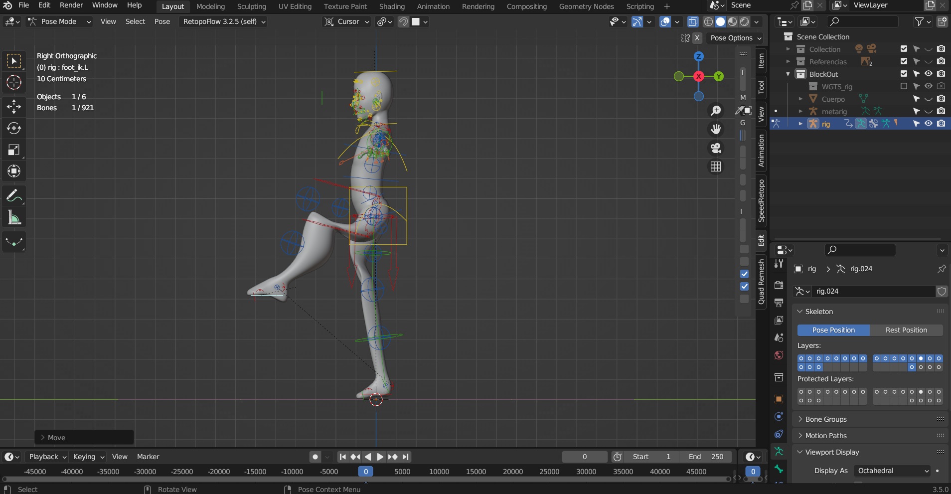

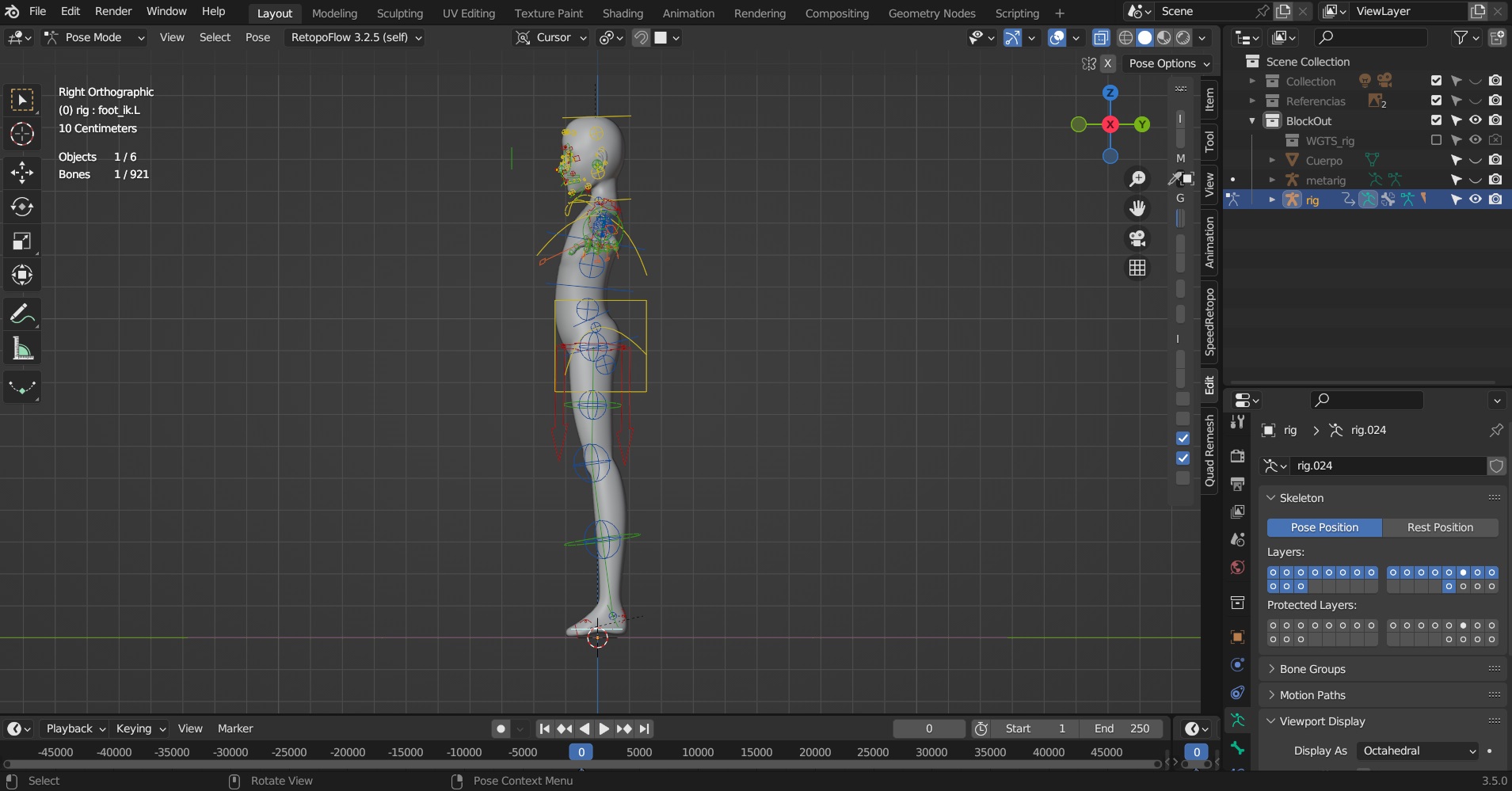

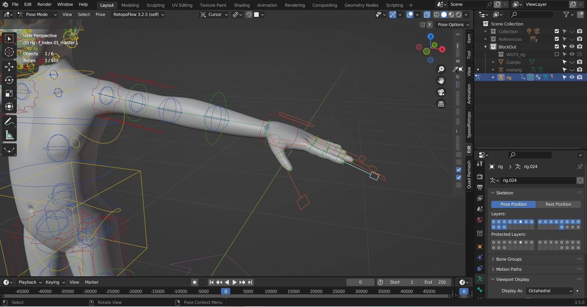

    El problema llegó luego de corregir los errores. En Pose Mode, al pretender dar una pose al modelo, solo para probar (ya que aún no he hecho el resto, como la ropa, el pelo, los materiales, etc.), da como resultado unas deformaciones monstruosas del modelo, casi como un queso derretido que se estira... un asco (el rig, no el queso).

    Mi pregunta es, ¿hay algo que está mal o algo falta? Ese mismo tutorial recomendaba otro donde se extendía más la explicación del Rigify, pero me pareció confuso y demasiado extenso. Supongo que la solución es aplicar el Weight Paint, pero no me queda muy claro qué hacer, ya que mencionan cosas como IK y FK.

    Podría ser que tuvieras mal hecho el grupo de vértices.

    Tal cual te lo ha explicado Soliman debería ser la solución a tu consulta, decirte que el rigging es un proceso complejo que requiere tiempo y práctica para dominarlo, por lo que no te desanimes si estás teniendo dificultades. Respecto a tu pregunta, parece que la deformación de tu modelo se debe a problemas con los pesos de los huesos, lo que sugiere que necesitas aplicar Weight Paint para ajustar la influencia de los huesos en diferentes partes del modelo.
    En cuanto a los términos "IK" y "FK" que mencionaste, se refieren a "cinemática inversa" y "cinemática directa", respectivamente. Son dos métodos diferentes para controlar los movimientos de los huesos en el rigging. La cinemática inversa es útil para movimientos complejos, mientras que la cinemática directa es más fácil de usar para movimientos simples.

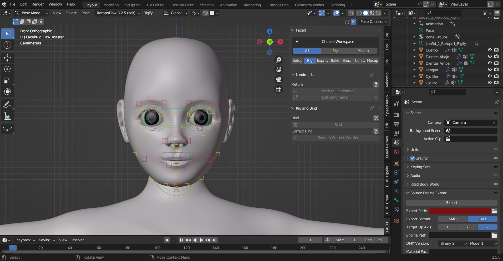

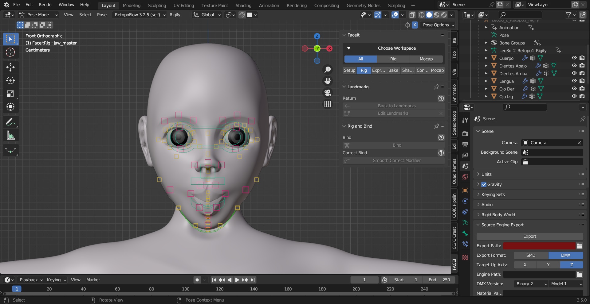

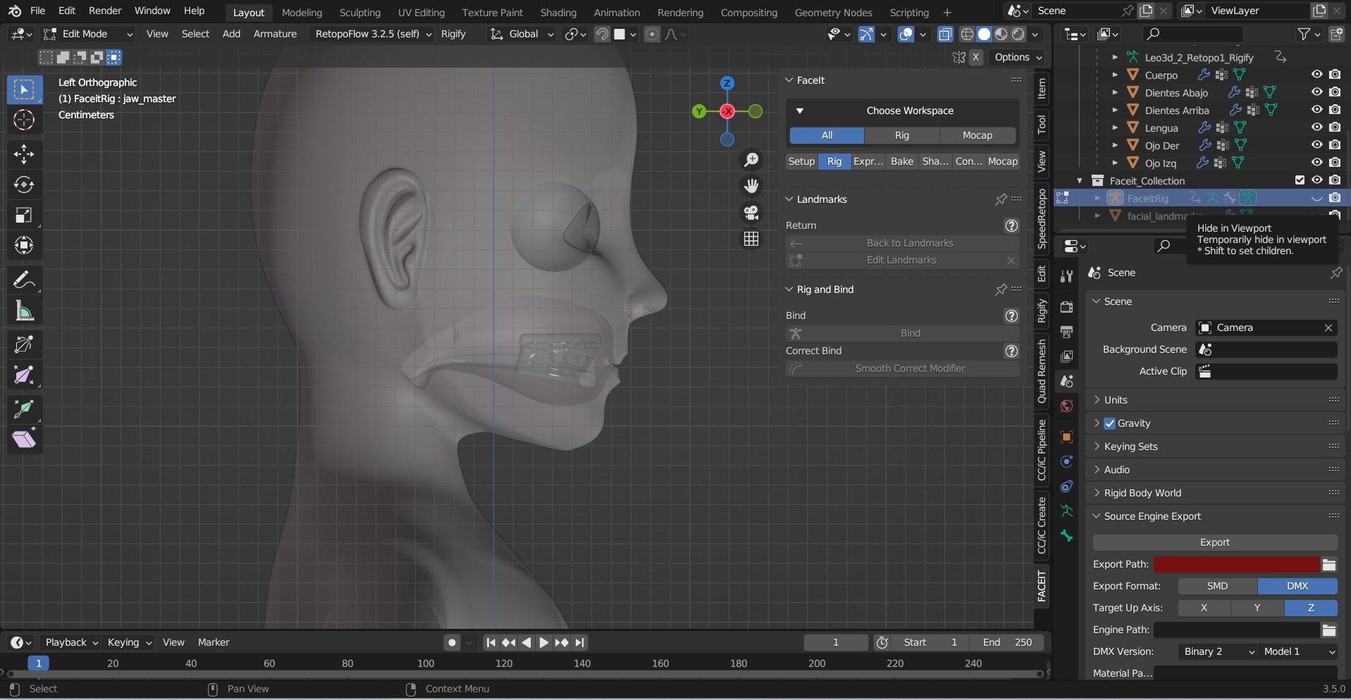

    Ayer me rendí con Rigify y probé otras alternativas, como los addons AccuRIG y FaceIT. Con AccuRIG todo fue bien, el proceso de rigging fue fácil y rápido. El modelo se mueve correctamente en el modo pose. Sin embargo, con FaceIT... (*,)

    Adjunto algunas capturas de pantalla para que puedas ver el problema. Aclaro que el interior de la boca está modelado, incluyendo la cavidad, los dientes y la lengua.

    No estoy seguro de dónde está el error, pero pensé que podría ser la ubicación del hueso de la mandíbula. He intentado ubicarlo de diferentes maneras en al menos 7 intentos, pero los resultados son frustrantemente similares.

    Es posible, aunque estoy usando un addon diferente llamado FaceIT, el cual se supone que es más sencillo, ayer después de muchos intentos, me he dado cuenta de que el problema no estaba en el hueso de la mandíbula, sino en la boca y la separación de los labios. Voy a probar con el weight paint para ver si se soluciona ese problema.
    Lo que sucede es que en los tutoriales que he visto, después del riggeado, prueban el modo pose y no hay deformidades. Yo he seguido los pasos indicados lo más fielmente posible, pero me salen feos, así que tal vez omitieron la parte del weight paint o no sé qué sucedió. En fin, voy a realizar ese proceso y publicaré una actualización en caso de que aún necesite ayuda. Gracias de nuevo.
