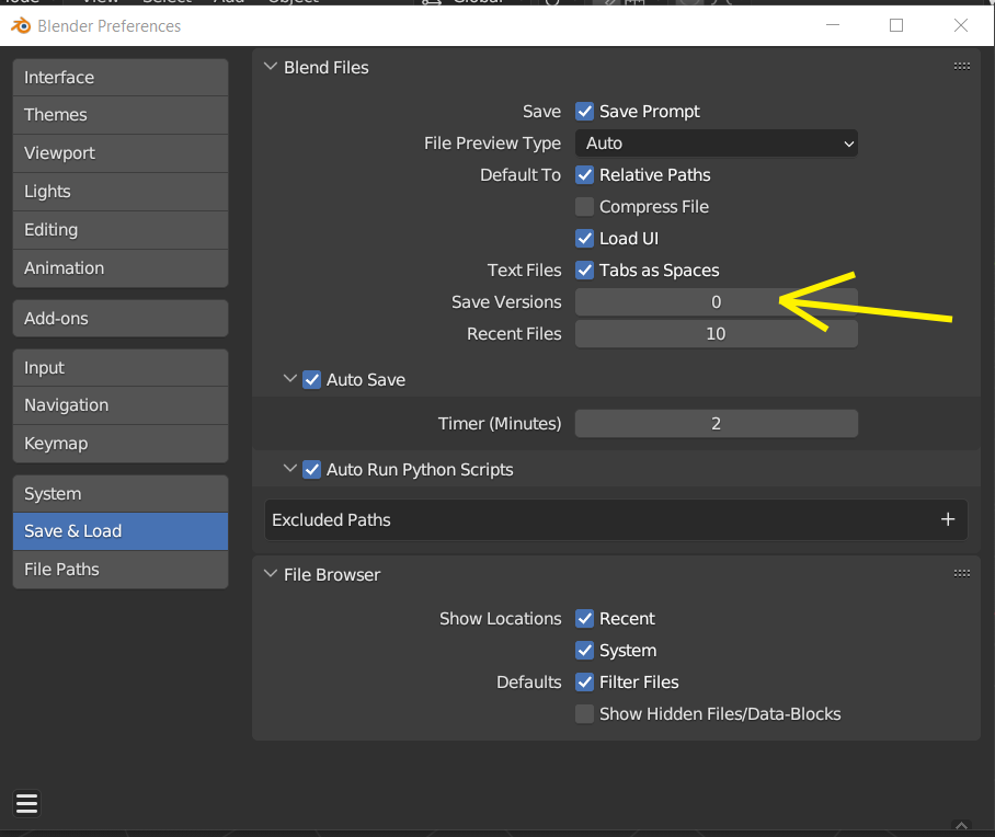

    Hola. Estoy con Blender 3.2.0
    No sé si es el foro adecuado para la pregunta que voy a hacer. Y me temo que es una pregunta un poco tonta, pero no encuentro el remedio. ¿Cómo lo hago para que Blender no cree los archivos .blend1?
    Se que hay que tocar algo en Preferences pero no encuentro exactamente el qué.
    Gracias.
    22,304
    Edit > Preferences > Save & Load > Save versions a CERO

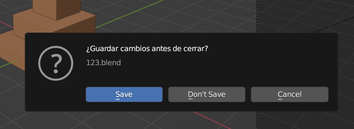

    Tienes la opción de que te avisa antes de cerrar si quieres guardar o no.
Nombre: cerrar.png
Visitas: 288
Tamaño: 48.8 KB
ID: 244962 Clic en la imagen para ver su versión completa.
Nombre: cerrar2.png
Visitas: 290
Tamaño: 72.7 KB
    De todas formas siempre es bueno hacer copias. Sobre todo cuando aplicas modificadores, etc.
    Entonces lo que se hace es hacer como una serie numerada, o sea, guardas el primero con un nombre y según hagas algún cambio importante lo guardas con el número 2 detrás del nombre y así todas las veces que haga falta.
    Siempre tendrás una opción de volver a un archivo anterior si has estropeado el modelo en otra.
