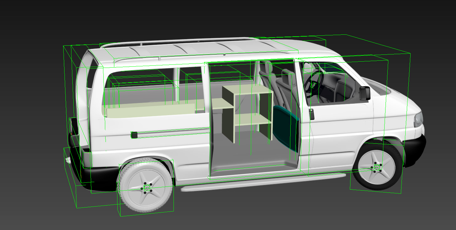

    Líneas verdes al abrir un 3d descargado de una web
    Buenas a tod@s.
    He buscado información sobre esto en el foro, y como no he encontrado como solucionarlo, he abierto este hilo.
    El asunto es que he descargado una furgoneta Volkswagen t5 para diseñar unos muebles en su interior pero al abrir el archivo me aparecen unas líneas verdes alrededor de cada uno de los objetos y no sé cómo quitar dichas líneas.
    Sobra decir que manejo el programa de forma básica, por lo que no sé por qué ocurre esto, ni cómo quitarlas.

Nombre: 3d-t5.jpg

    Gracias por la respuesta Soliman. La furgoneta es la que buscaba, pero en 3ds Max se abre como un malla completa con miles de polígonos en un bloque por lo que no puedo seleccionar individualmente los objetos (puertas, sillones, etc), de todas formas muchas gracias por el aporte.
    A ver si alguien da con la solución a las líneas verdes estas, he detectado que cuando selecciono uno de los objetos con dichas líneas no me deja agruparlo a otros objetos (por si le da una pista a alguien de cuál puede ser el problema) pero sigo sin saber cómo quitar las susodichas líneas o me comentan dónde conseguir otro modelo más actualizado sin dicho problema.

    He probado de buscar en 3ds Max y es un Assemble. Aunque no sé qué es, es parecido a un grupo.
    Tienes que seleccionar las partes verdes y en menú de Group-Assemble-Explode para quitarlos.

    Pueden ser las marcas de los diferentes grupos, lo de assemble creo que es más de Solidworks. Es como un grupo pero que reacciona de una determinada forma al animar, en 3ds Max no lo he usado nunca (en caso de existir) pero también pueden ser bounding boxes, esto es, la "caja" marcada por los maximos y minimos de cada objeto o grupo en cada eje, si es una escena puede que tenga esto activado, es algo muy usado.
    Por ejemplo, en videojuegos, para marcar las colisiones, y, viendo el modelo y cómo están situadas, puede que sea así, marcando los grupos del modelo que pueden sufrir daños, usando esas cajas para saber qué parte es que ha recibido daños.
